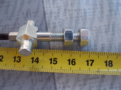

EAime a écrit : 27 mai 2023, 12:42
Sigma a écrit : 27 mai 2023, 12:30 Bonjour
j'ai déposé l'autre cable SEIM trop court, hier j'avais abandonné le truc dans la voiture... trop c'est trop des fois...
Ce matin j'ai encore tenté de le remettre sur la fourchette, en le coinçant à moitié sur l'appui et en espérant que quelques battements de pédale feraient se tasser la gaine ou étirer un peu le cable... mais non, j'ai gagné 4mm pas assez pour repasser correctement la rondelle au dessus de l'appui.
Donc voilà un dessin pour montrer ce que j'ai mesuré exactement.
En haut SEIM 401430 à masselotte, en bas SEIM 401710 réglage nylon au milieu (pas dessiné cette partie mais évidemment serré à bloc au mini).
à gauche côté boite, à droite côté pédale.
Alors là 1192mm de longueur de gaine c'est clair que c'est trop long, l'autre à 1135mm c'est trop court...
Maintenant le souci ce sont les fabricants qui renseignent ces dimensions après 2 bouteilles de Pastis à l'usine :evil:
Et chacun mesure bien ce qu'il veut en omettant soit le tampon côté fourchette, soit le passage tablier... super simple!
Exemple: cable ATE 24.3728-1015.2... si je rajoute grosso modo les longueurs manquantes sur leur dessin, j'estime la longueur de gaine (même type de mesure que j'ai réalisé) à 1143mm
Donc ils serait beaucoup plus adapté, si leurs mesures sont réelles et pas un fanstasme du service commercial.

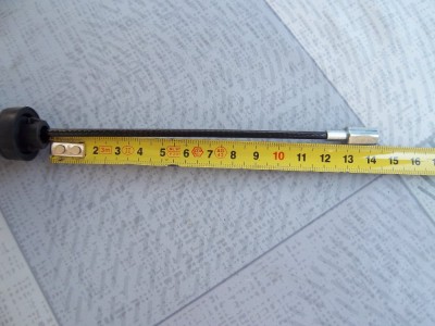

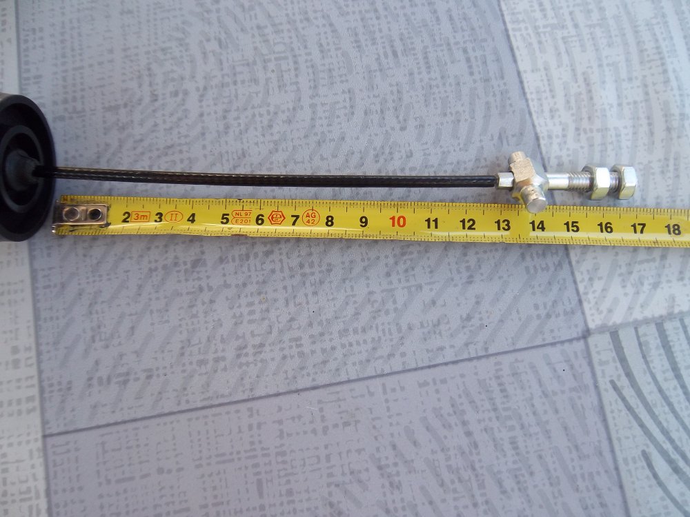

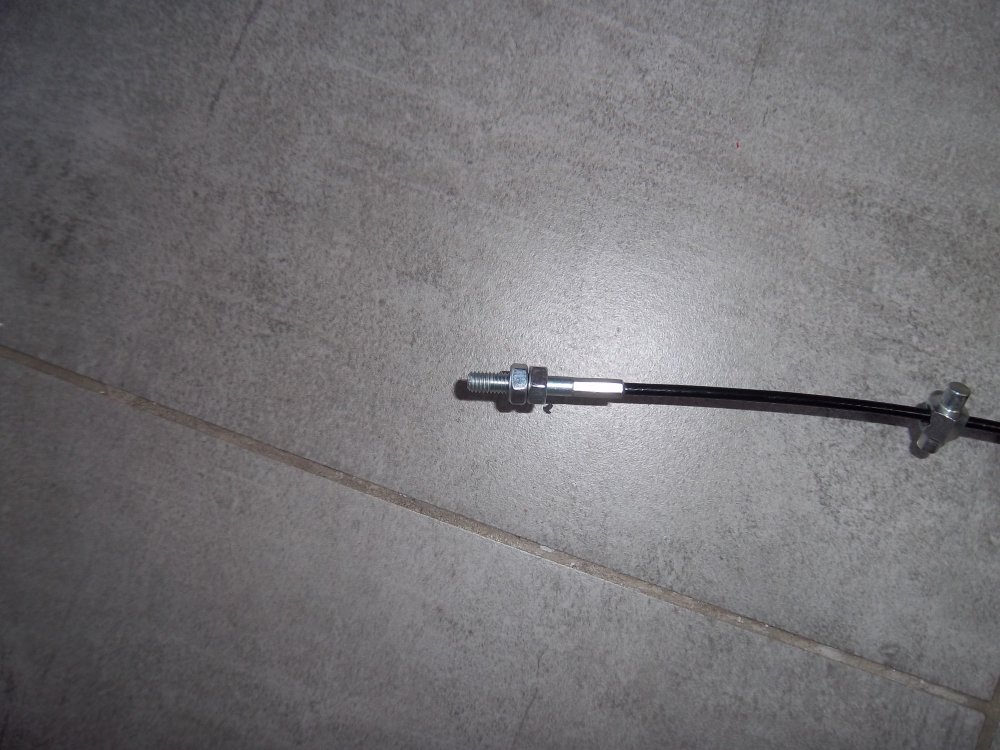

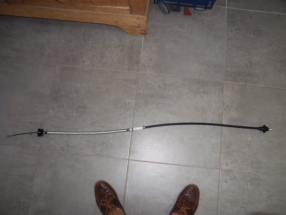

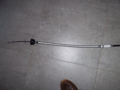

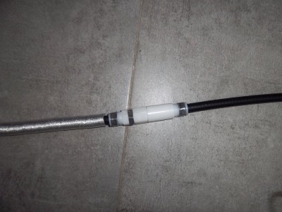

Bonjour Régis,
Je te donnerai les dimensions du câble mercredi. Je dois le recevoir à ce moment là. :wink:
Bonjour Régis,
Câble reçu à l'instant :
L : 1320mm, avec 2 réglages possibles, l'un à la butée d'embrayage, l'autre au milieu du câble.
Photos :
Le câble
Le câble
Partie basse, vers fourchette
Le système de réglage à ce niveau
Réglage intermédiaire
Je m'y attaque dès que le soleil aura quitté la cours. C'est un peu la fournaise, à cette heure là ! :wink:
Posté : 31 mai 2023, 15:47
par Sigma
Salut Eric
merci pour la mesure, mais peux tu mesurer également la longueur libre du cable hors gaine stp?
C'est ça qui pose problème pour le montage chez moi.
Posté : 31 mai 2023, 15:57
par EAime
Sigma a écrit : 31 mai 2023, 15:47 Salut Eric
Suffit de demander ! :wink:
Côté pédale :
Côté pédale
Côté pédale
Côté embrayage, avec +/- 2cm de marge supplémentaire :
Côté embrayage
Côté embrayage
La marge éventuelle
La marge éventuelle
Le remboitement côté pédale se fait facilement ?
Posté : 31 mai 2023, 16:14
par Sigma
Merci!
Du coup ton cable semble ok pour moi également, grâce à ce réglage supplémentaire côté fourchette. Super!
L'emboitement côté pédale est super facile, le plus délicat c'est d'aller guider le cable à travers le tablier dans son trou.
Je suis passé par le passage de roue gauche, en remontant juste sous le mastervac on le sent, mais impossible à voir sans miroir.
Il faut prévoir assez de mou pour être tranquille et parfois aller côté moteur pour le positionner, je l'ai mis droit dans le sens de la voiture pour faire ça: une courbe et hop ça tombera à côté du trou.
Il faut prévoir de tomber la demi coquille sous volant, là tu verras le truc de la pédale c'est tout simple.
Ensuite tu passes assez de longueur pour l'attraper côté pédale, tu emboites le bout dans la fourche de pédale et pour passer la fixation plastique et bien l'emboiter j'ai dû faire des aller-retour entre la fourchette et la pédale.
Mais peut être qu'en tirant fortement côté pédale le plastique se pose tout seul. Sinon il faut que la gaine soit en tension, et un coup sur la pédale suffit à finir de l'emboiter.
Le soufflet là je n'ai pas été jusque là, mais ça me semble coton d'arriver à le bourriner dans le trou sous le mastervac du bout des doigts. Peut être que le laisser à raz sera suffisant.
Tant que tu y es tu peux vérifier si ta butée au dessus de la pédale (pas visible comme ça mais au doigt on la sent) est bien la bonne pour les cables manuels: elle doit faire 5mm d'épaisseur, plastique blanc doux au toucher, s'enlève avec un tournevis plat par dessous ou par dessus mais à raz du plastique qui passe juste au dessus des pédales.. Aussi vérifie que tu as bien le ressort qui aide à descendre la pédale sur l'axe avec une sorte de feutre autour de l'axe: c'est la config pour cable manuel.
edit: j'ai réctifié la taille de la butée 5mm cable manuel
