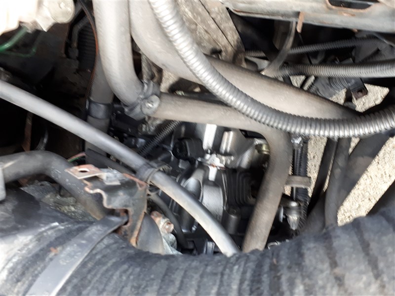

Redémarrage du V6 et plus de lave-glace :roll:
Les tuyaux ont l'air bons et il y a une flaque sous la voiture ==> démontage du pare-boue !
Finalement, le tuyau était sectionné et accessible depuis le compartiment moteur :cry: changement du tuyau et hop retour du lave glace :mrgreen:

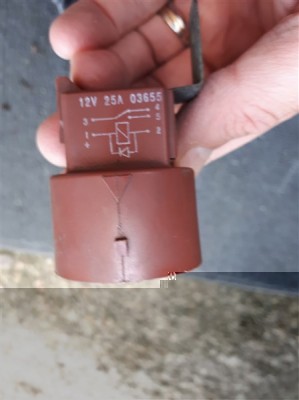

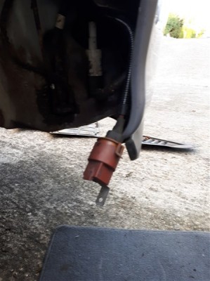

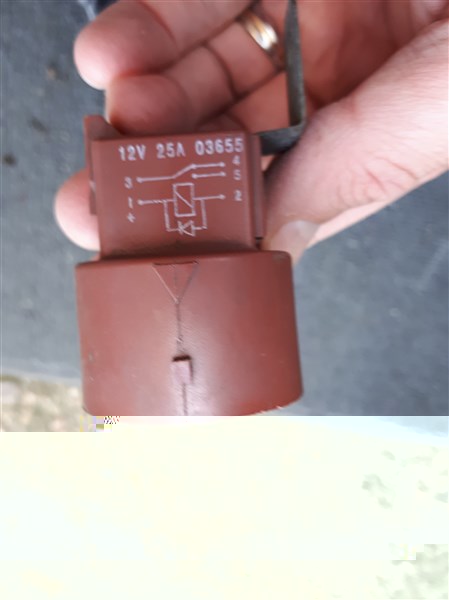

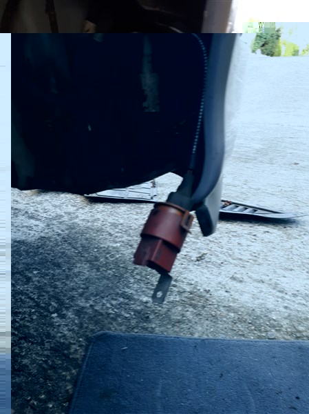

J'en profite pour regardé mes laves phares qui n'ont jamais fonctionné :roll: et voilà ce que je trouve :
Un relais qui pendouille ...
Confirmez vous qu'il s'agit du relais des laves phares ? Où est il sensé être fixé ??

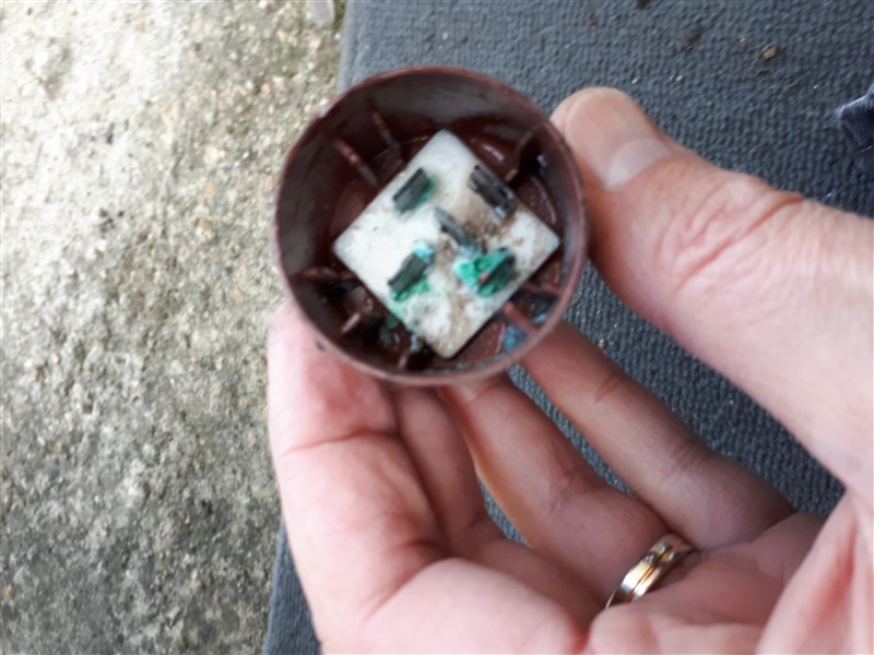

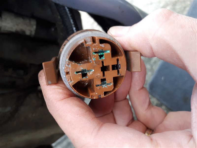

Ouverture pour voir ...
Le tout baignait dans l'eau !
Je pense que j'ai trouvé ma panne :mrgreen:
Où trouve-t-on ce genre de relais ?
Merci de votre retour
Messages : 3973
Message non lu par Wutch »
Pour moi c'est standard en 5 broches. La particularité c'est la forme du cache.
Messages : 13602
La forme du cache est sensée empêcher l'eau de pénétrer, c'est raté :)

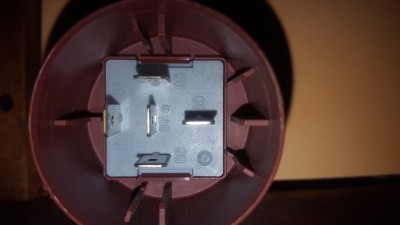

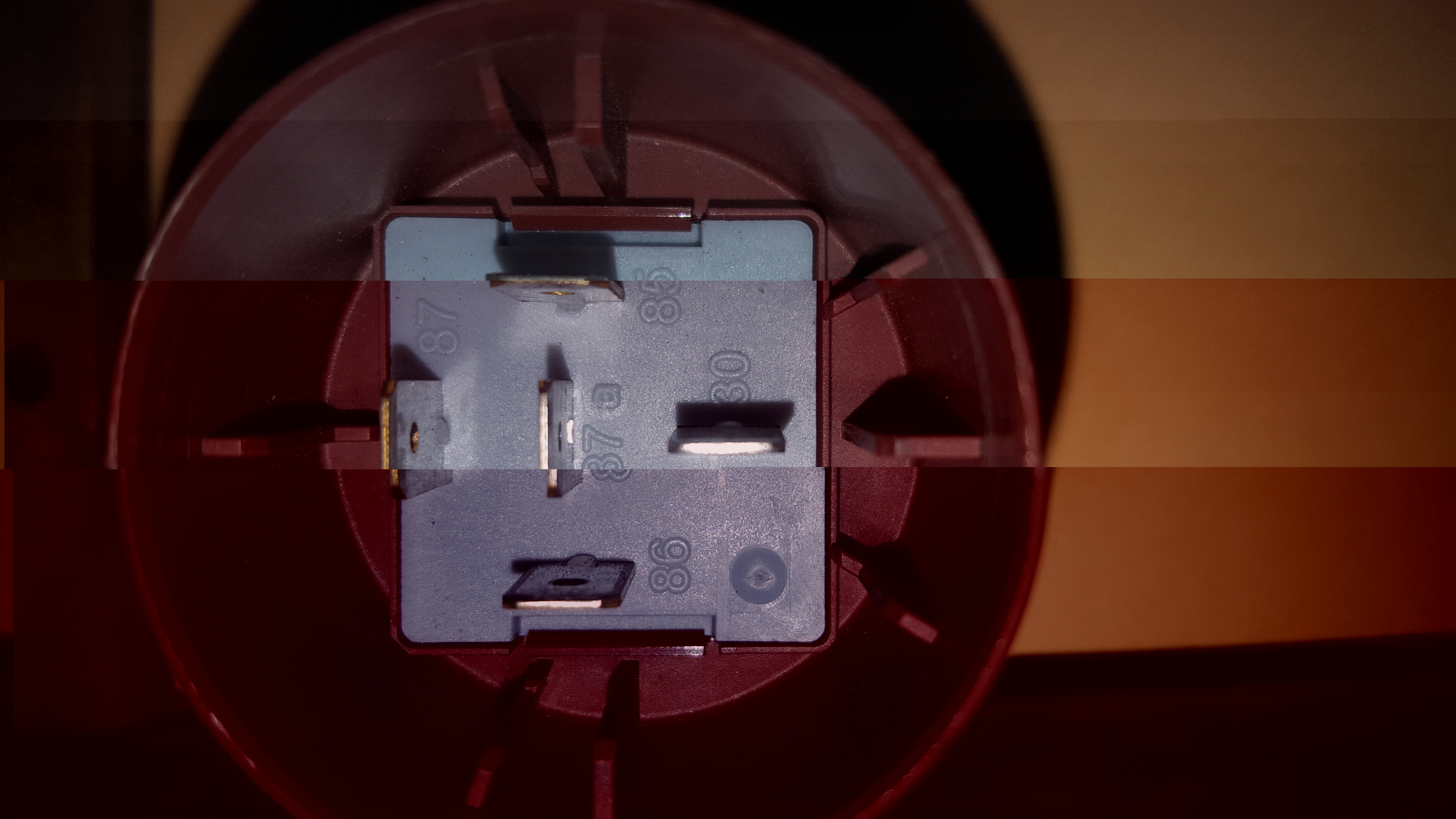

Il y a un relais clipsé a l'intérieur
