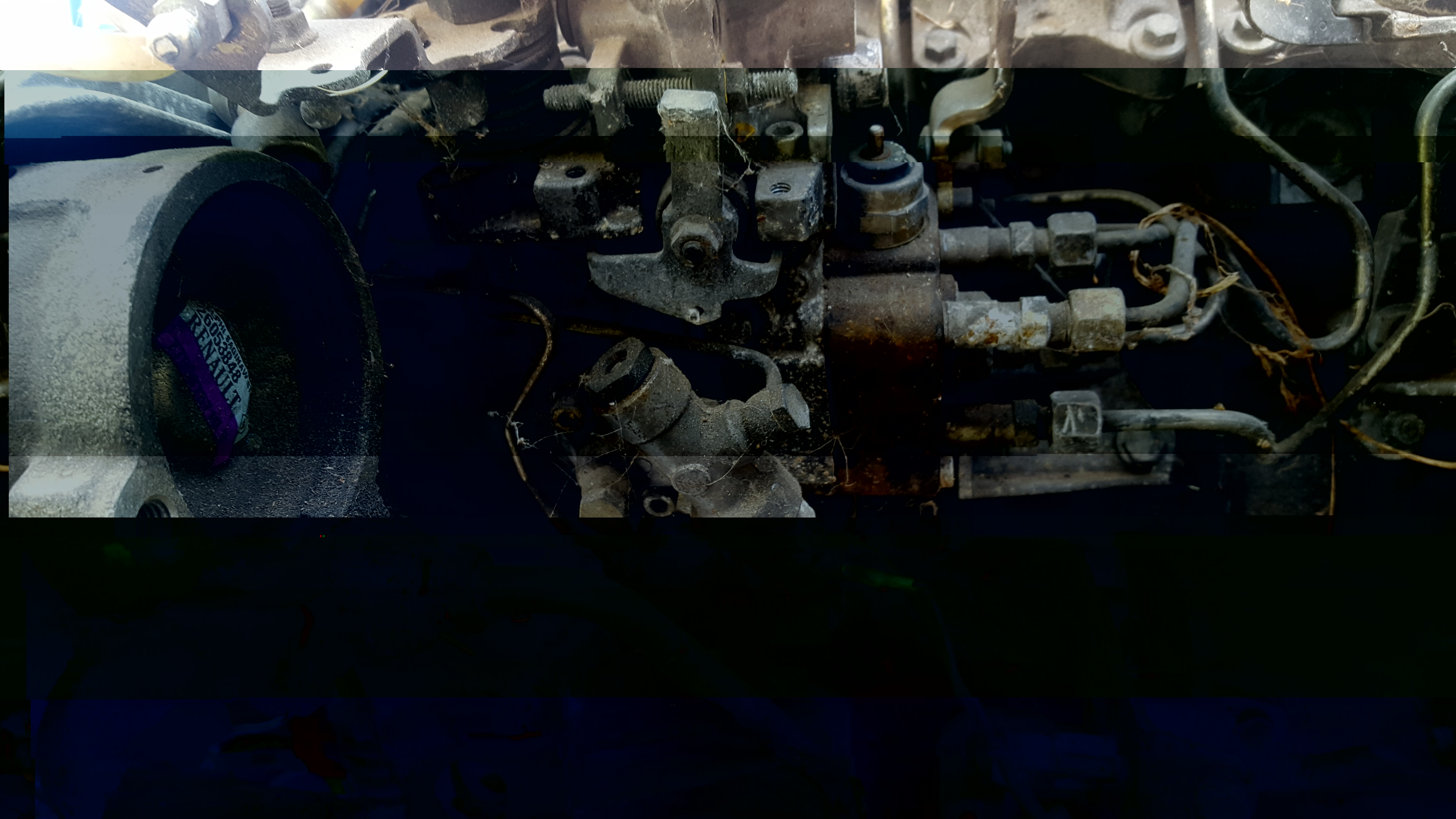

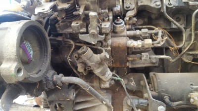

Bon! :evil: ce matin ça c' est mis a fuir goutte à goutte moteur froid. montant en température cela ne fuit plus :shock: .
J' ai vu d' où cela venait mais très difficile de prendre une photo. Il me faudrait une vue de cette foutue pompe G.O.
Cela goutte ( à froid) au bout de cette pseudo patte, à coté il y a une fiche électrique.
Ce qui est sûr c' est que cela ne vient pas du cul où sont le tubes de sortie
Quelqu' un aurait il une tof de cette pompe ??
Là où cela fuit ( attention effet miroir )

Voilà les tofs, merci on comprend mieux d' où vient la fuite
Qui qu' a parlé du joint de l' électrovanne ??
Cela doit passer entre le cul de la pompe et la plaque de support et va s' évacuer en bas ( voir flèche )
Bizarre que le moteur montant en température cela ne perd plus.
Je crois que ce sera direction Renault, because le merdier codé
P.S. : t' auras droit à ta "Pin Up" tout seul :lol:
