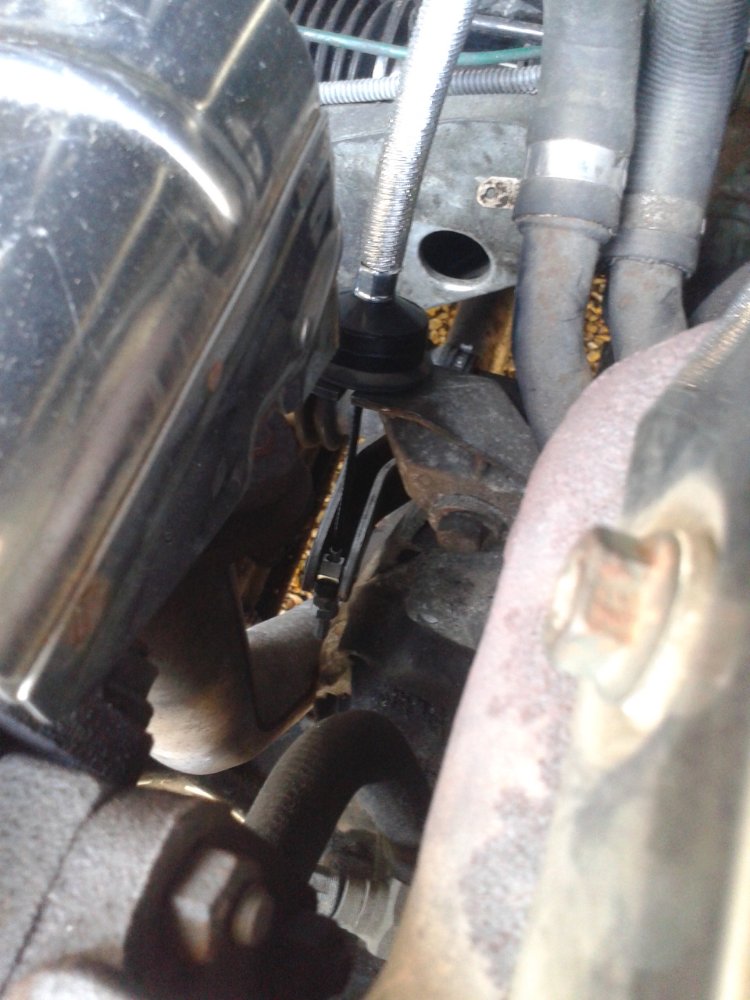

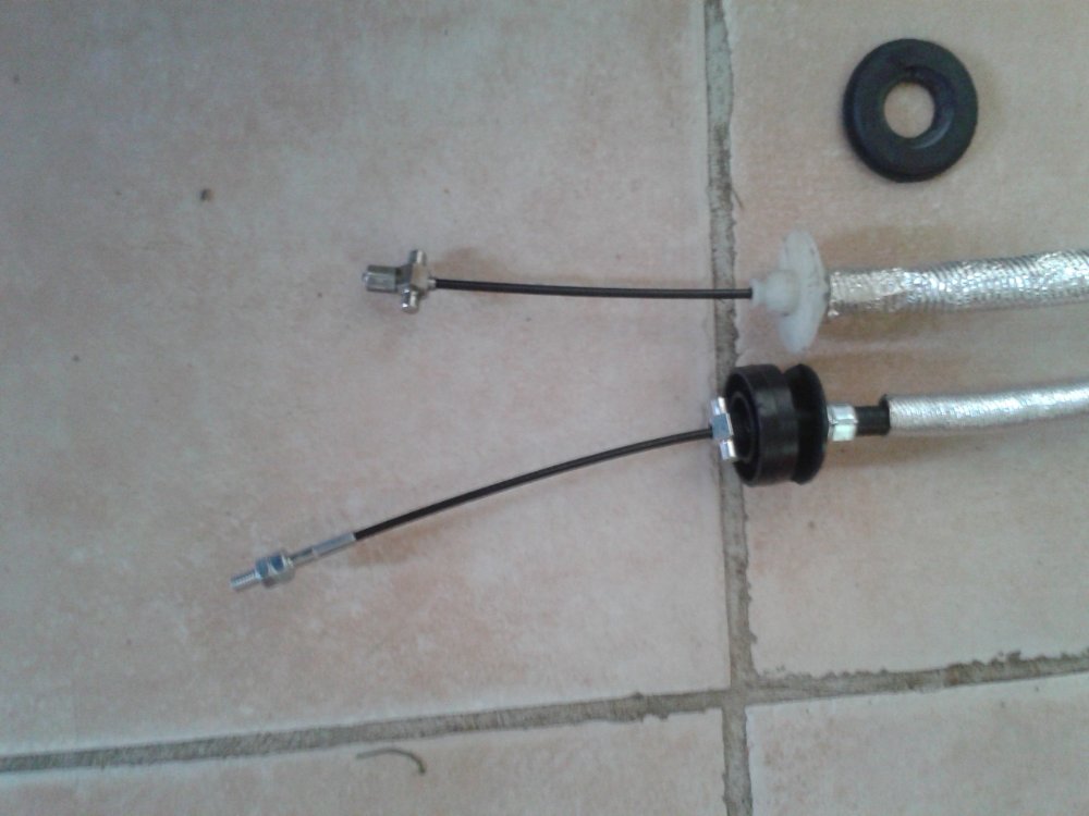

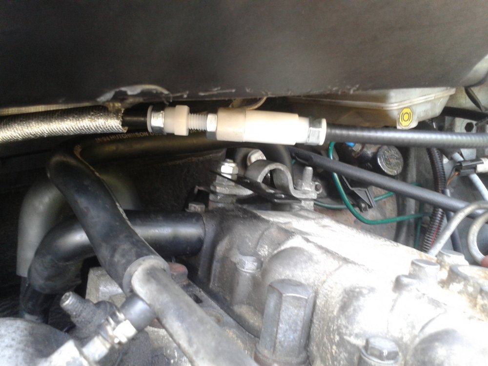

+ 1 !Sigma a écrit : 03 juin 2023, 19:07 Je pense que pour les gants il faut surtout être adaptatif:
certains boulots demandent une grosse protection contre les chocs et coupures, ou contre les liquides corrosifs, d'autres encore demandent un toucher fin...
La plupart du temps des gants de base font le boulot sans souci c'est ce que j'utilise le plus (achetés par pack de 20 paires à chaque fois).
Du coup j'ai plein de gants différents, faut juste les mettre ou les enlever au bon moment![]()
En l'occurence pour ce cas précis du cable d'embrayage, aller titouler un cable gras du bout des doigts dans un espace restreint tout en sondant avec un doigt de la même main le trou où l'enquiller... ouais clairement sans gants j'y arrive mieux.
Mais on m'a dit que pour des gants "habillés" je devrais prendre du sur-mesure:
j'aurais donc de grosses jointures et des mains pas conformes aux standards![]()
Tu mesureras le volume disponible pour travailler à cet endroit ?
On y rentre la main à plat et basta !
J'en avais moins bavé avec l'émetteur du V6, situé beaucoup plus bas (la pédale pousse, alors qu'ici, elle tire.. )

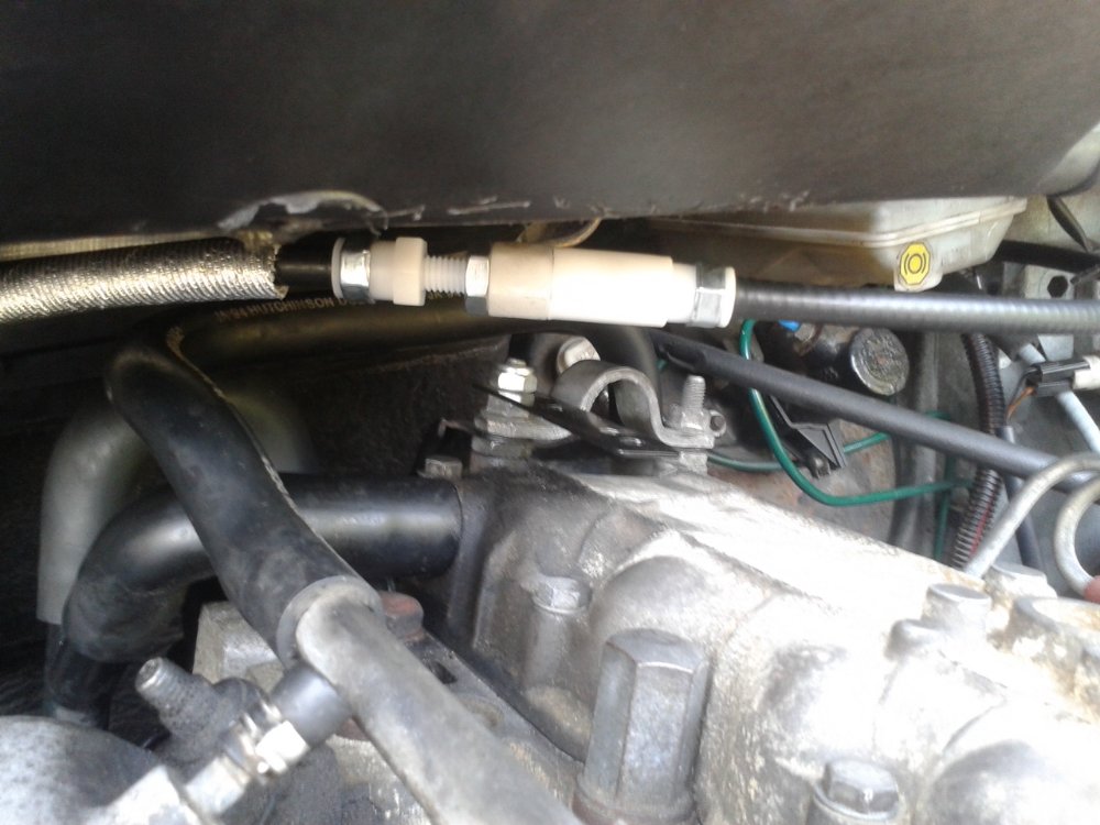

J'ai reçu le même cable que Eric, et monté dans la foulée!
Ce coup là j'ai dû m'y prendre à deux fois pour le passer dans le tablier: la première fois il s'est fourré entre les deux parties, les 2 autres cable ne m'avaient pas fait ce coup. Mais à part ça aussi facile que les premières fois de ce côté.
Par contre il n'est pas exactement à la bonne taille! Là gaine un poil trop courte!
Voilà quand on compare au SEIM avec le même type de réglage (mais le SEIM n'a pas le filetage en plus sous le T).
Là les deux cables sont tirés au max dans le même sens, y a rien qui dépasse de l'autre côté, ça donne une idée du mou disponible au total: Il ne manquait que 20mm sur le SEIM pour que ça soit parfait! Le ABS lui a demandé des modifs parce que stock le réglage arrivait en toute fin de filetage sur la partie nylon.
Je lui ai rajouté une entretoise de 5mm sous le T (avec les contre écrous remontés au max bien sûr), et le tampon bricolé avec un bouchon de carrosserie percé (environ 4 ou 5mm), ça donne ça: J'ai la garde environ à 3mm, comme préconisé dans la MR, mais la pédale pourrait remonter un peu plus... donc il faudrait dévisser encore un peu le filetage et je ne suis pas loin du max déja.
Sinon les vitesses passent bien, on peut mieux gérer le patinage qu'avec l'automatique également. Donc ça peut aller, mais je vais essayer d'en trouver un qui soit quand même à la bonne taille.
C'est dingue cette histoire!
Je ne suis pas trop sûr de mon coup pour le placement, comme la gaine était plus courte j'ai fixé le cable avec la patte bizarre qui tenait l'ancien auto sous le moteur d'essuie glace, ça évite que le nouveau cable tape dans le bocal de LDF, et je l'ai passé derrière les deux durits de chauffage habitacle comme l'appui au dessus de la fourchette penche naturellement vers l'arrière.
J'ai roulé 50 bornes avec le récupérateur de vapeurs branché stock, avant ça j'avais refait le niveau d'huile... et en arrivant j'ai controlé et j'ai un doute...
comme si j'avais mangé 5mm d'huile sur la jauge. Je reteste demain en débranchant la sortie du turbo pour voir...
