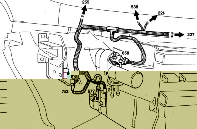

Il y a un relais clipsé a l'intérieur
J'ai changé mon relais sur le V6 et ... les lave phares refonctionnent correctement :P
Un soucis de moins pour le CT 8)
Par contre je n'ai pas réussi à déclipser le relais au fond, du coup le tout est passé à la poubelle :oops: :oops:
Messages : 4426
PeteTheCoyote a écrit :
SAHRO a écrit :Salut
Bon ben de nouveau, plus de lave-phares :evil:
Je re-démonte ce matin le relais et là : le relais baigne dans un jus noirâtre :cry: J'avais mis du joint silicone tout autour, mais apparemment ça passe par le fil dont la gaine ne va pas jusqu'au connecteur :cry:
là j'ai viré le relais et mis le connecteur dans un sac plastique fermé le long de la gaine, je vais voir si l'eau entre quand même. Après je serais curieux de savoir comment il est fixé sur d'autre Espace III (s'il l'est) car là il pendouille ...
La bonne nouvelle c'est que cette fois, j'ai réussi à sortir le relais du support mais dans un sale état : comment puis je tester le relais ?!?
Merci de vos retours :wink:

Salut Pete
Normalement la fiche a une agrafe.
Cette agrafe est accrochée sur le longeron me semble t-il.
Et est ce que de la colle "chaude" tout autour du relais et au dessus du fil.
Essaye d'accrocher ton relais plus haut pour le faire remonter afin que l'eau ne s'infiltre pas.( J'espère que tu me comprends :oops: :oops: )
Bonjour Thierry,
Oui c'est clair, mais du coup il faut que je dépose le pare-boue, ce que je ne voulais pas faire aujourd'hui :roll:
Par contre pour moi le longeron est plus bas ou bien je confonds :oops:
Il faudrait que je puisse tester le relais avant de remonter le tout : tu sais comment faire ?

Salut Pete, le 753
p23

L'idéal serait de mettre si possible le relais plus haut effectivement,mais quid de la longueur du faisceau :? .
Sinon,essayer de sécher au mieux,ensuite l'envelopper au produit a pistolet a colle chaude pour l'étancher.

Salut Pete, le 753
Super Sahro, c'est exactement ce que je recherchais ! Effectivement, dans ce sens aucune chance que l'eau remonte :P
p23 a écrit :L'idéal serait de mettre si possible le relais plus haut effectivement,mais quid de la longueur du faisceau :? .
:wink:
Merci P23, je vais regarder comment ça marche.
Avec le silicone, j'ai eu un peu de mal à le retirer, est-ce que ça ne risque pas d'être pire avec la colle chaude ?!?
