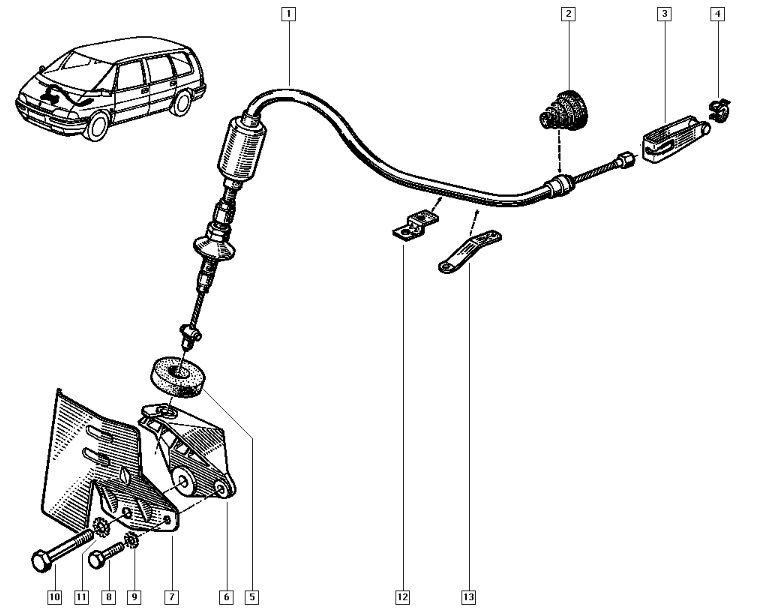

Sinon est-ce que quelqu'un aurait les dimensions du cable A.B.S. K28069 ?
Sur le papier il est donné pour avoir 154mm de mou... ça pourrait rentrer chez moi. A voir la taille réelle...
Ou savez vous si la pièce 6 peut s'ajuster en hauteur?

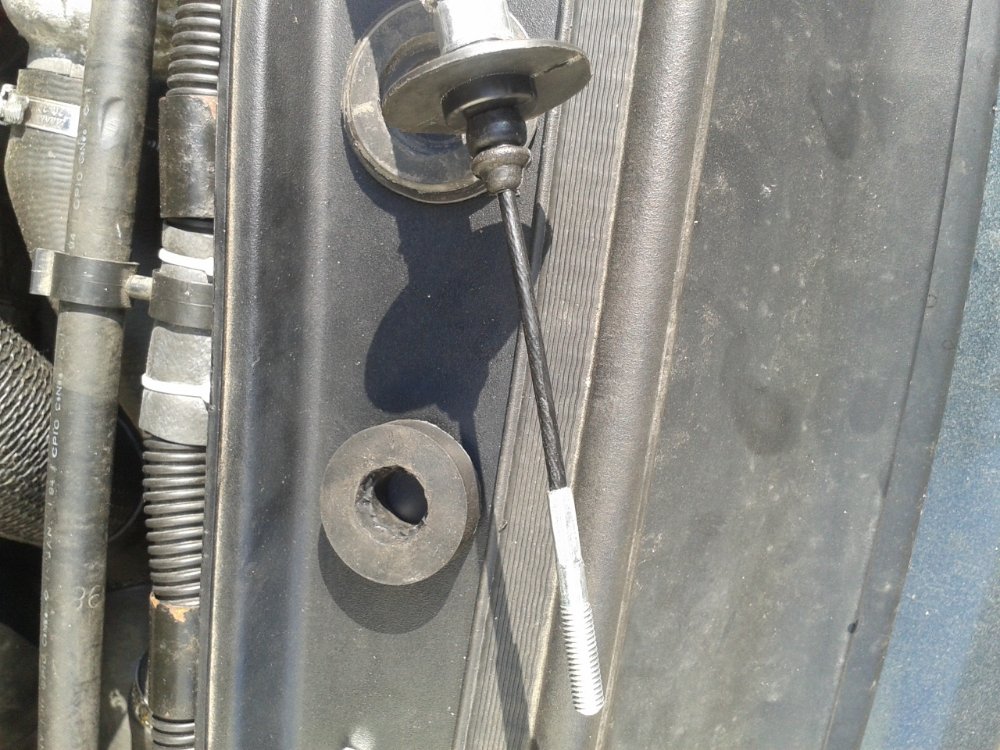

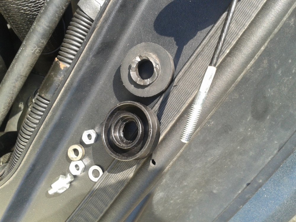

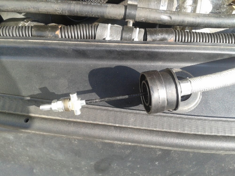

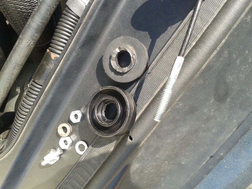

Oui presque pareil, mais j'ai pas loin de 10mm de cales en plus que toi. Et j'ai 3 mm de jeu sous l'appui, comme ça doit l'être selon la MR.
Il ne reste pas beaucoup de longueur de filetage pour effectuer un rattrapage quand l'embrayage commencera à faiblir.
J'essaye de trouver une matière assez dense et résistante pour refaire un gros tampon qui sera plus stable que mon bricolage à bouchon de carrosserie, là comme c'est creux à un endroit le cable est un peu vacillant.
Sinon je tente l'autre cable ABS, mais je crains qu'ils ne mesurent pas correctement les longueurs utiles. Je pourrais commencer une collection

De tous les cables que j'ai essayé, le souci provient de la partie hors gaine, le dernier se monte avec une modif et permet quand même de rouler.
Je pensais franchement qu'il serait plus ajusté d'origine.
A la limite avec les cables trop longs il faudrait soit que la butée plastique qui se prend dans le second tablier (côté intérieur) se prenne plutôt dans le tablier extérieur, mais là le trou est trop large...
Soit lever la partie tole d'appui, ou fabriquer un tampon plus épais.
Ou avoir la bécane pour sertir les arrêts de cable et s'en monter sur mesure

en perçant le centre à 18mm ça ferait pile la hauteur idéale pour le dernier cable.
Et ce genre de truc me parait assez résistant et stable pour supporter les contraintes.

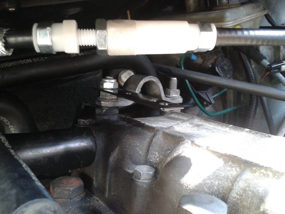

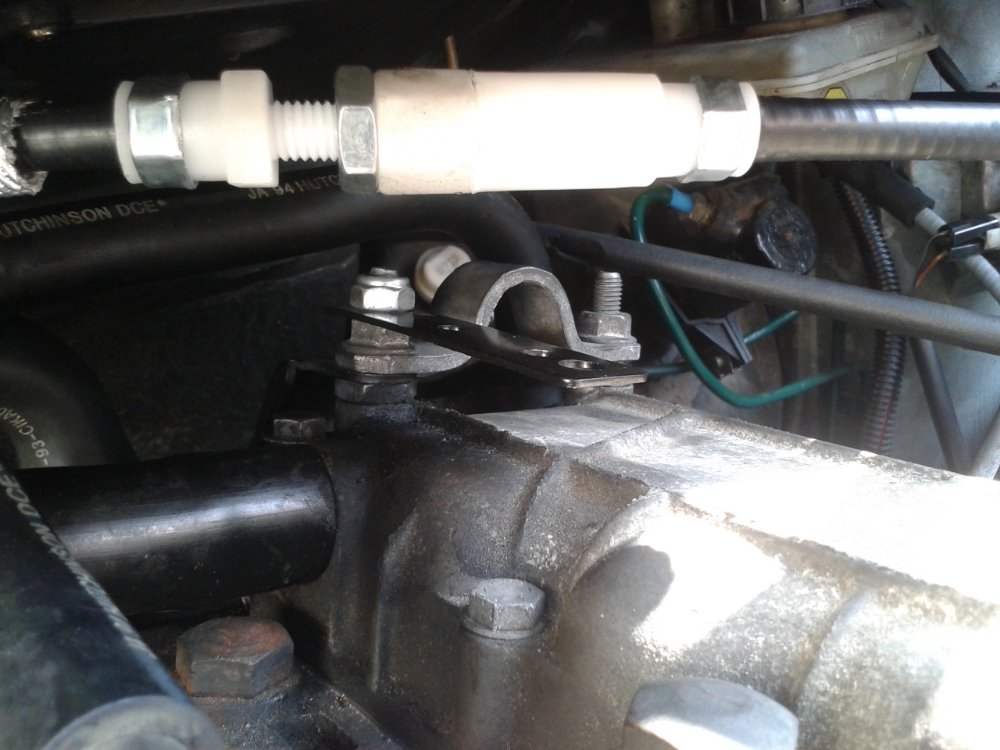

En attendant j'ai rebidouillé mon montage:
le tampon en bouchon de carrosserie a des creux à l'intérieur, et est aussi un peu fin. Je l'ai remplacé par le tampon catouchouc fourni avec le SEIM à masselotte. Il a fallu le modifier un peu pour que ça rentre et que tout tienne bien enfilé au dessus du tampon plastique fourni avec le cable ABS.
Ca donne ça, on voit aussi le reste de la modif sous l'arret de cable en T: Ce montage est donc plus haut que ma version précédente, mais le caoutchouc est aussi plus souple que le bouchon de carrosserie. Donc sur l'appui au dessus de la fourchette j'ai laissé seulement 1mm de jeu. Et ça m'a permis d'avoir un tour de moins sur le réglage central du cable, donc mieux tenu dans son filetage.
Après 100 bornes de test sur petites routes et villages, ça marche, c'est un peu plus doux qu'avec la version bouchon carrosserie, mais ça me semble correct. Côté pédale au repos je peux la relever un chouilla et il y a 2mm de jeu max entre l'arret de cable et la fixation pédale. En gros je peux la remonter un tout petit peu en plus. Ce jeu me semble ok et les vitesses passent vraiment beaucoup mieux qu'avec l'automatique, c'est clair!
Je vais probablement tenter une version avec un tampon de cric de levage... histoire d'avoir un seul tampon sous la rondelle plastique du cable, et surtout d'avoir un catouchouc plus dense que celui du tampon que je viens de bricoler.
Sinon à voir les dimensions du cable Lecoy... un montage sans modifs ça reste quand même le truc le plus correct.

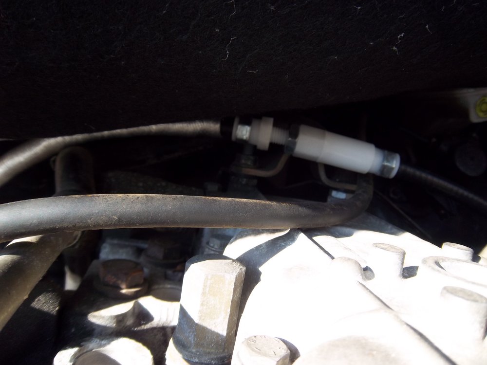

- Messages : 1664

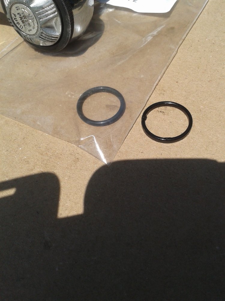

@TheStone: voilà, avant la flotte
Le petit machin avait vraiment changé de forme au fil du temps, ses faces d'appui sont totalement plates, il a cassé net quand j'ai un peu forcé pour le sortir de sa gorge!
Comparez le profil du modèle neuf (vendus par 2, donc celui là est un futur remplaçant, son copain est dans le raccord présentement).
En reposant le raccord là j'ai vraiment senti une résistance comparé à la fois précédente... donc je dirais que là l'étanchéité est ok.
J'ai aussi regardé la sortie du turbo, l'intérieur de la durit a un léger film gras à l'intérieur, mais le turbo ne sort rien, en tout cas j'ai mis ma main à 2 cm devant en montant les tours moteur et aucune projection. Le coude alu de sortie est aussi propre à l'intérieur.
Le turbo pousse mais ne siffle pas, aucun truc anormal à mon sens.

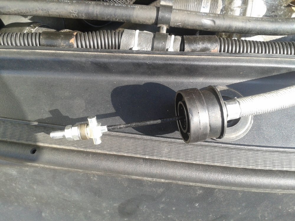

Puis je viens d'appeller Lecoy, vraiment chouette d'avoir une entreprise française facile à contacter, et super accueil (là ce n'est pas un centre téléphonique à l'autre bout du monde):
la personne a déballé un cable pour me donner les mesures! C'est tellement rare que ça mérite d'être dit!
Donc ce cable 4507:
longueur totale 1310mm
longueur de cable libre entre le filetage et le T: 140mm
longueur de filetage: 52mm
longueur de gaine entre la butée tablier et le haut du filetage: 1112mm
longueur de gaine entre la butée tablier et le bout du filetage: 1175mm
Franchement c'est incroyable de trouver des personnes aussi sympa et qui prennent le temps de vraiment répondre aux questions clairement de nos jours! Rien que pour ça j'ai envie de commander cette référence
Et vu les dimensions ça semble une bonne idée que je le commande, si tout est ok pour ces mesures le filetage devrait se trouver pris dans l'appui en tole, au lieu du SEIM à masselotte où ça se trouvait à 30mm au dessus (sa longueur de gaine + filetage est de 1135mm)!!!
Bédouin, tu confirmes que ça se positionne comme ça chez toi stp: filetage qui traverse l'appui en tole?
Donc ce cable 4507:
- bédouin
- Messages : 490
- Année : 1997
C’est bien comme cela qu'il se positionne.Sigma a écrit : 06 juin 2023, 16:22
En gros, l'appui en tôle est surmonté d'un petit relief, le filetage du câble passe dans le trou avec le T qui lui va jusqu'a la fourchette suivi du caoutchouc qui par son diamètre, va se bloquer sur ce relief pour évité qu'il ne se balade a droite a gauche, ensuite le reste avec ses 2 écrous de réglage.
Aussi bien, rien qu'a la vue du câble, tu ne peux pas te trompé tellement c'est flagrant
Merci pour les dimensions, je n'ai jamais penser a prendre les mesures.

Merci! Oui le montage est simple à comprendre mais comme je me suis trouvé avec le SEIM dont le filetage était largement au dessus de la plaque d'appui... j'ai tenté un montage "manhattan" (où on privilégie le vertical), en empilant plusieurs tampons mais ça branlait vraiment trop.
Je voulais être sûr que au moins chez toi le Lecoy se postionne correctement.
Ensuite je vois qu'il y a un truc bizarre chez moi parce que même le ABS ne se pose pas comme sur le DTV de Eric... j'ai rajouté pas loin de 25mm de cales pour réduire sa longueur libre.
Est-ce que tu as récupéré l'ancien soufflet pour le mettre dessus? même si c'est quasi impossible de positionner le soufflet dans le tablier, j'avais réussi à plaquer à raz, bien calé sur le cable, celui du cable ABS.
