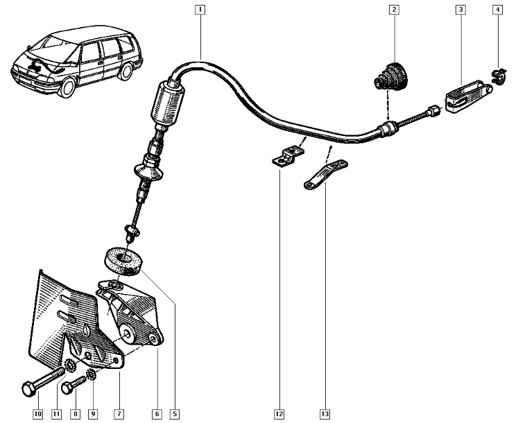

Puis allez, encore un changement du cable d'embrayage. Franchement je pourrais faire ça les yeux fermés maintenant.
Mais sourcer ce cable Lecoy d'avère être plus compliqué que ce que je pensais... apparemment le seul espoir c'est qu'ils vendent en direct, et avec des frais de port humains (c'est à dire moins cher que le prix du cable si possible).
J'ai un doute sur la longévité du cable ABS: donc 100 bornes de route, et la gaine est écrasée et boursouflée juste au dessus des tampons côté boite; ma modif contient un tampon caoutchouc donc moins méchant que la version plastique dur uniquement.

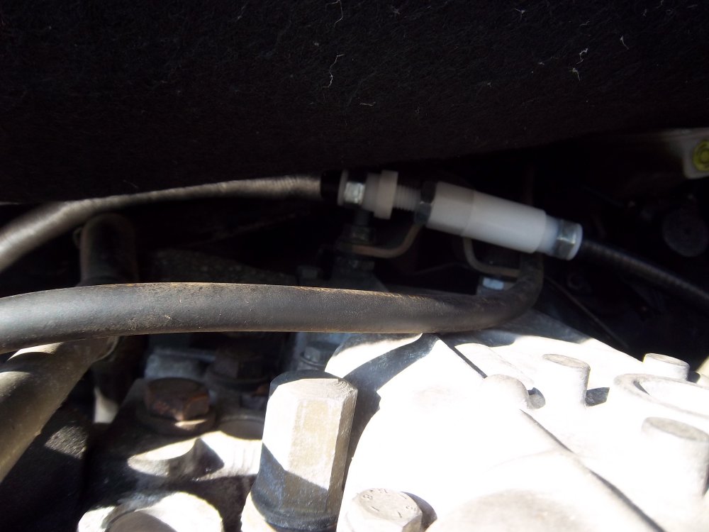

Ca m'intéresse aussi cette histoire de valve PCV, je ne vois rien de tel dans les docs, juste un circuit simple aspiration par le turbo > admission > tuyau bas moteur côté passager, et descente bas moteur côté conducteur. Le tout centralisé par le récupérateur de vapeurs.
J'ai posté le schéma quelques dizaines de messages auparavant.
Alors côté passager, en bas il y avait eu un blocage mécanique du goupillon, peut être que derrière la petite plaque qui est juste en dessous il y a un truc ésotérique
Ca serait donc là qu'elle se cache ? En effet normalement on en voit plutôt en haut des moteurs, et non dans le carter...
Elle me plait bien cette théorie du truc coincé ou de la valve qui s'est ouverte et qui a tout brûlé et tout nettoyé!
