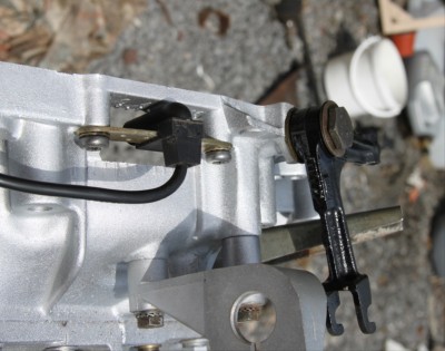

Petite nouvelle de problème
Livraison du capteur PMH vendredi dernier.
Arrivé comme convenu sur 2 files, donc, perception du fer a souder et de la gaine thermorétractable.
Une fois remonté, démarrage au 1/4 de tour.
Ça fait maintenant une semaine qu'il tourne avec ce nouveau capteur et tout est parfait.
Je dirais qu'une seule chose sur ce capteur, il auraient pu mettre un câble un peu plus long pour arriver au moins au niveau de la bobine.
Merci a tous pour les aides et conseils.

Je confirme le contrôle du capteur.
Par contre moi, c’était très subtile ma panne.
A froid, le véhicule démarrait très bien, au début, j'avais cru à un problème d'essence, car le matin, j'avais fait le plein.
Mais après, je me suis rendu compte que le problème apparaissait à chaud, le véhicule faisait comme des ratatouilles et ça de plus en plus fréquent.
Jusqu'à ne plus démarrer ou me laisser sur le bord de la route.
J'ai donc cherché, voiture dans le garage si j'arrivais à reproduire le problème en la laissant tourner.
Et a chaque fois au 3/4 du mano de température, paf ça faisait le problème.
Ce qui m'a mené à trouvé la panne, c'est que j'avais remarqué que chaque fois que ça ratatouillait, le compte tour tombait d'un coup.
Donc au début, j'ai cherché des faux contacts, un câble qui faisait masse, ou un truc comme ça.
Et le plus compliqué était que ce capteur donnait la bonne résistance tant que le moteur était froid.
C'est en découpant en deux le capteur que j'ai compris, dans la partie moulé du capteur, la chaleur du moteur, donc du capteur dilatait le file rouge et là, le circuit se coupait mais pas toujours très franchement.
J'ai donc pas mal galéré pour comprendre d’où venait le problème.
Et bien sur, ne connaissant pas la structure interne du capteur, en le fraisant pour descendre jusqu’à la connexion des files, au début je voilais le bricoler le temps d'en trouver un, et bien en bas du capteur il y a un petit bobinage cuivre, ben oui, ce capteur n'est qu'un vulgaire capteur a effet hall.
j'ai mis un petit coup de fraise en trop et j'ai attaqué le bobinage, c'est dire que de suite, j'ai compris que j’étaie mort et bon à attendre que j'en trouve un compatible.
Voila, si mon expérience peu servir pour ce modèle ou un autre, j'en serais ravis.

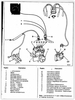

Moi, je dirai que la faute était commune à tous. Quand j'ai compris l'erreur du rebranchement du capteur PMH, je me serai mis des claques.
Par contre, il faut savoir apprendre de ses erreurs et l'on ne m'y reprendra plus sur la différence entre le J6R et le J7R!
J6R=capteur PMH sur le module allumage.
J7R=capteur PMH sur le calculateur injection.
Harry. A+
Harry. A+

Je parle de la panne d'allumage lors de la remise en route de l'Espace"1" TXE, quand EAime avait rebranché le capteur PMH comme sur un J6R.
Voir le schéma de la page 95 de la RTA que j'ai mis dans un sujet précédent.
Petites photos :
Je vais retrouver le lien de la RTA.
Harry. A+
Petites photos :
Harry. A+
