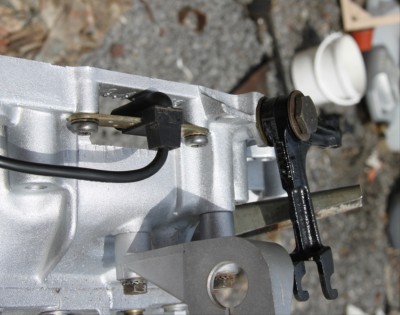

Petites photos :
Je vais retrouver le lien de la RTA.
Harry. A+

Le lien de la RTA a du disparaitre:
capteur PMH renvoi d'angle.jpg (34.12 Kio) Vu 8532 fois
Harry. A+
