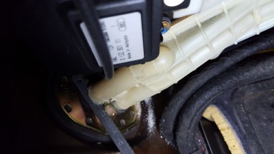

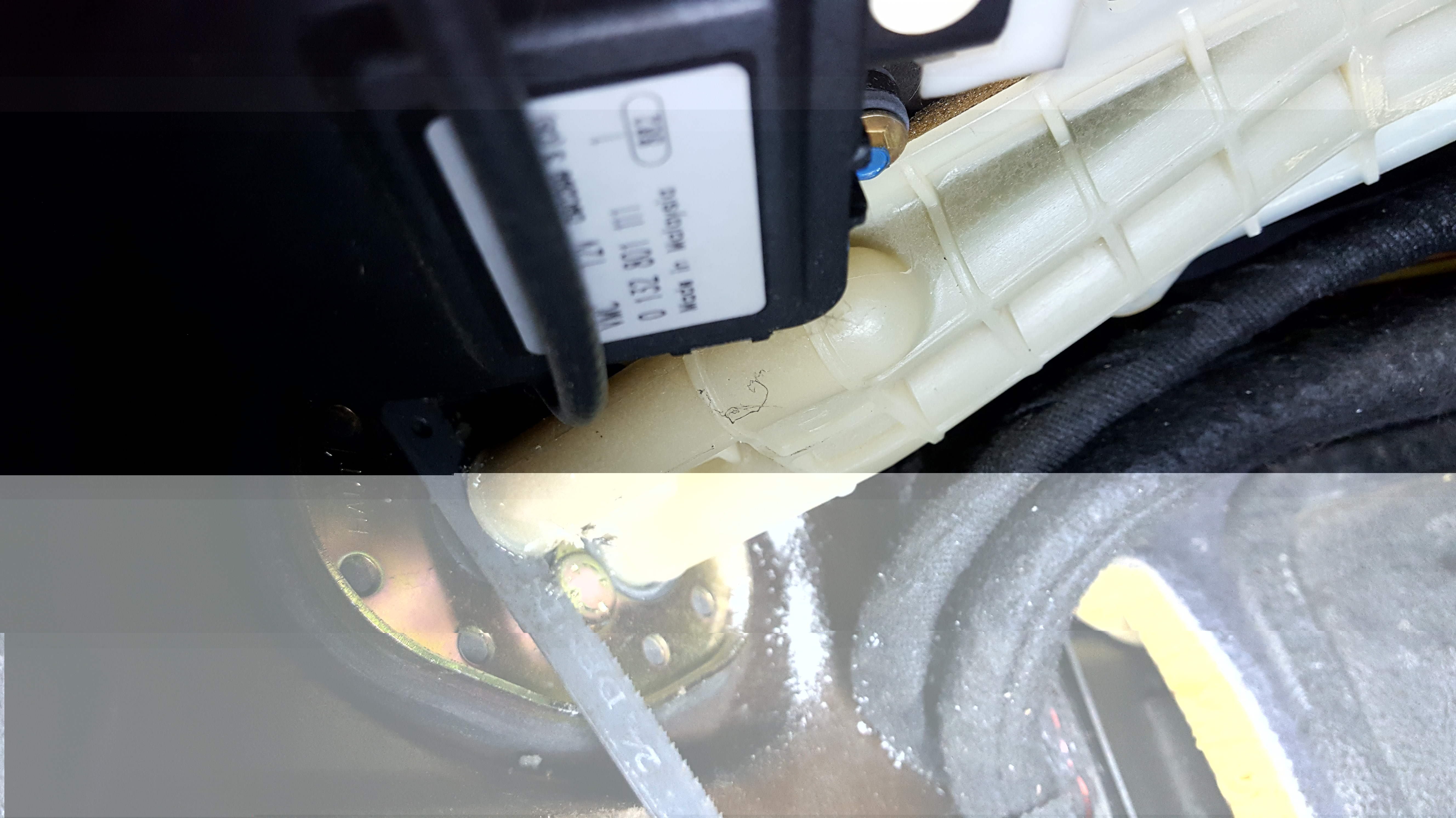

Dans le cadre du changement de l' aérotherm coté passager, j' ai commencé à regarder de plus près le démontage de la partie sous TdB.
Je vous ferais voir le travail de sagouin effectué lors d' une intervention précédente.
M' étonne pas que que le désembuage vitre passager ne fonctionnait pas :evil:

Ils avaient cassé la vis du maintien du combiné de commande de chauffage coté passager.
Réparé avec de la loctite et de la colle en bâton pour renforcer le tout
Démontage des coquilles du volant
Il m' a fallu démonter le coté droit pour sortir celle du bas
Enlèvement du poste qui était en faite un GPS
Et là je butte :shock: :shock: :shock:
On dirait que le bord la boite à gant passe sous l' airbag :shock: et là impossible de l' enlever car ce sont des vis torx avec un bout au milieu :shock:

Vu l' accessibilité dans le compartiment moteur, because les tuyaux de la clim juste au-dessus, je vais couper à la lame de scie les 2 tubes sur l' aérotherm.
Je reviendrai vers vous pour la suite à savoir, la purge ???

Merci, cela fait plaisir toutes ces aides.L' aérotherm qui est en place n' est pas tout à fait pareil, ils ont déjà dû le changer, cela j' en suis sûr vu comment ils ont remonté à la va vite, les gaines de ventilation pour les vitres AV n' étant pas emboitées :evil: pas étonnant que j' avais de la
buée sur les vitres
J' ai fait la vidange du circuit;
Mon mien
Une fois les tubes coupés, pensez vous que je puisse enlever les bouts restants par le coté moteur ??

Ayé! les deux tuyaux coupés et sortis des embouts coté moteur, non sans mal :evil: j' ai tiré droit dans l' alignement des tuyaux flexibles.
Au passage je me suis vendangé la menotte. :lol:
Je remercie le Toulonnais qui m' appelé pour quelques conseils, je vais bien graisser avec de la graisse silicone ( robinetterie ) pour remonter .

C' est remonté avec mise en LDR, une petite chauffe pour voir si il n' y a pas de fuite .
Je me suis retrouvé avec un morceau de plastique en trop :lol: :lol:
Je pense une joue latérale ext. de la boîte à gants.
J' ai bon ??

Re: Mon nouvel Espace III
Joue latérale du support d'autoradio ;)
Par contre, je pense que tu aurais pu peut être éviter de couper les tubes, cette partie était peut être compatible avec tes nouveaux aerothermes.

Le fait d' avoir coupé les tubes m' a facilité le déclipsage, autrement impossible à passer mes menottes.
Juste pour reclipser celui du haut, une partie de l' ergot rouge s' est détérioré en le sortant :evil: pourtant j' ai tiré bien droit, et aspergé de dégrippant
Pour éviter que le tube se sorte sous la pression, okazou, j' ai mis un serflex devant le purgeur et fixé le tout à l' intérieur après avoir percé un petit trou de 2mm dans la tôle juste à coté de la bride servant au passage des tuyaux de l' aérotherm.
J' ai essayé de déboiter le tuyau pour voir, mais cela tient bon.Je suis tranquille de ce coté.
J' ai regardé sous l' auto, depuis ma fosse, je n' ai remarqué aucune fuite au niveau des raccords à ergot
Là! je vais me soigner les mimines, j' ai les mains défigurées :lol: :lol: :lol:
