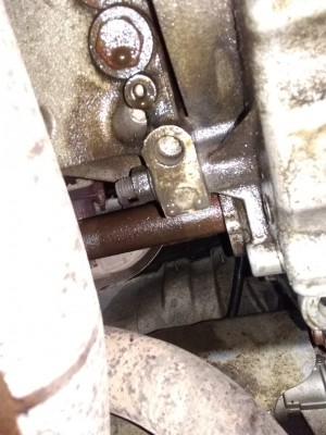

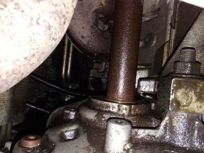

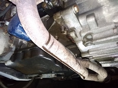

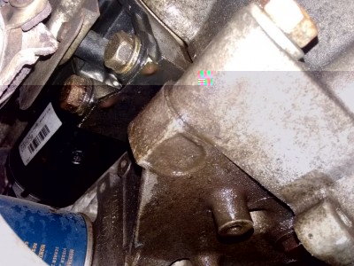

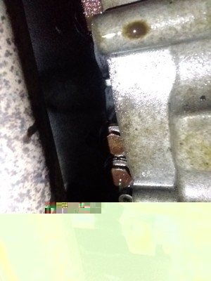

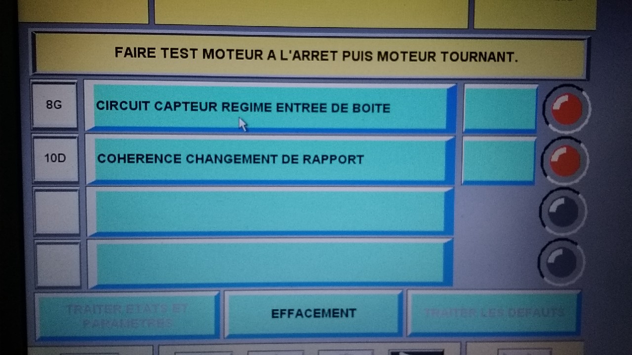

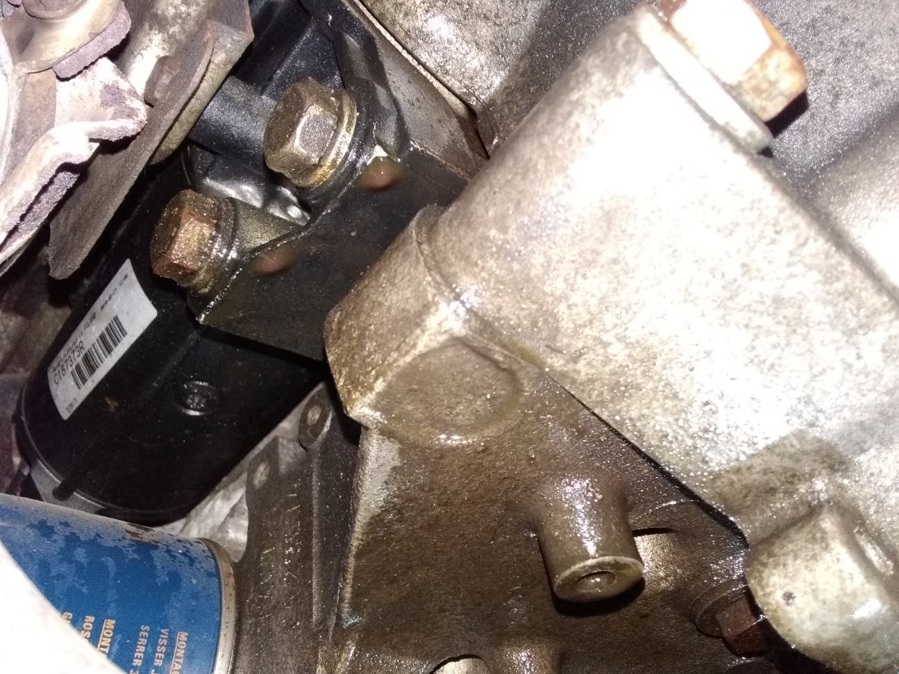

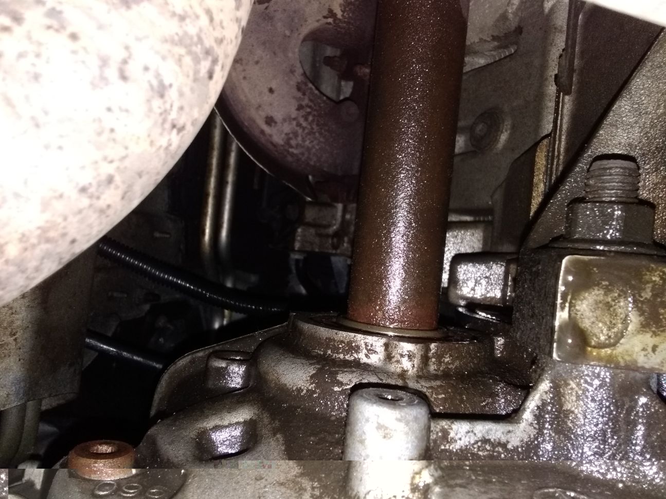

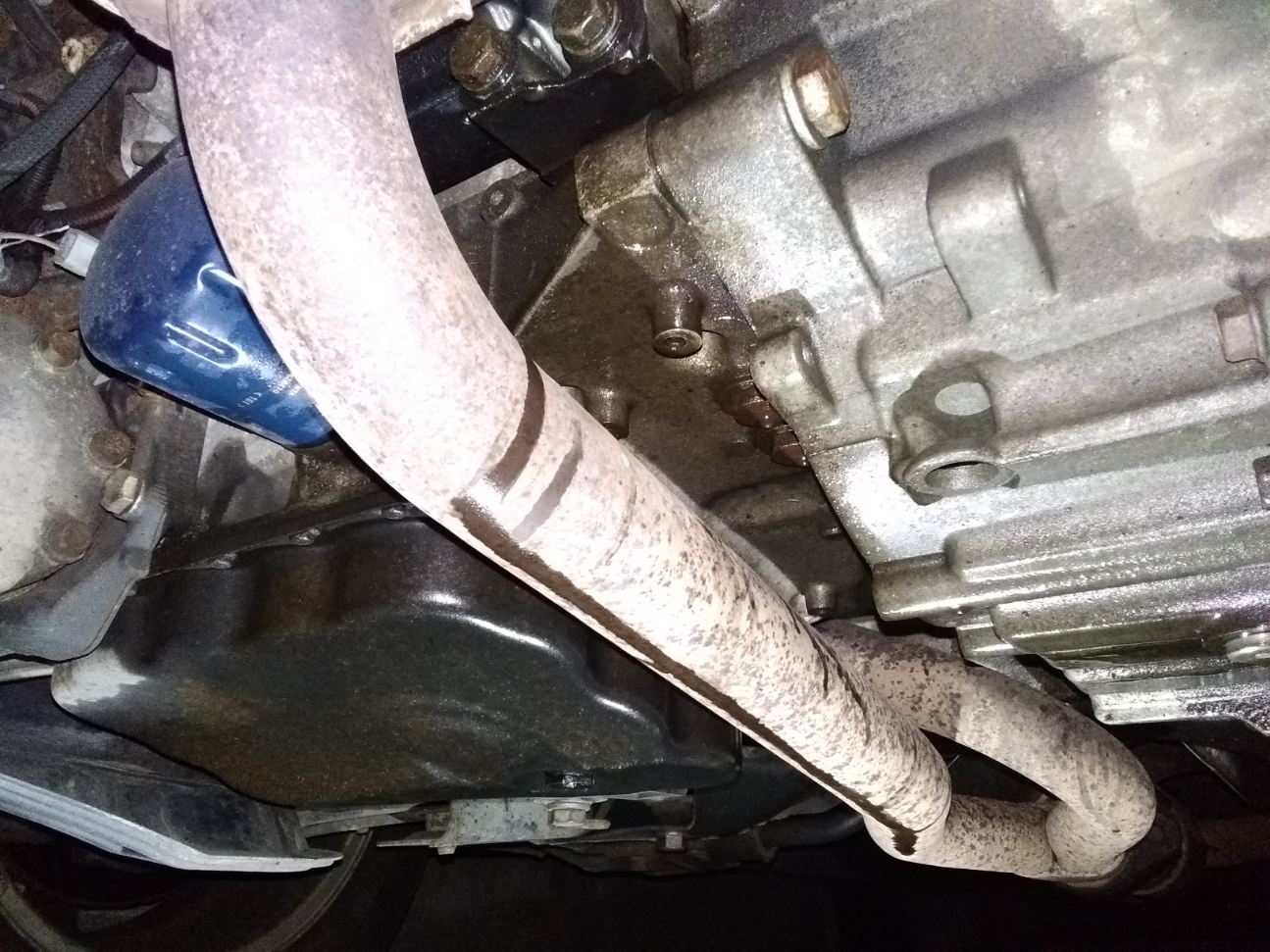

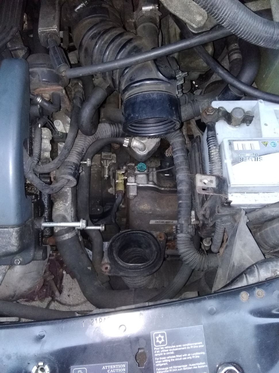

Quelques nouvelles du V6 : Thierry l'a sortie du garage qui ne voulait pas y toucher, et a regardé avec un voisin garagiste.
La fumée vient donc de l'huile de boite qui coule sur le tuyau échappement :
L'huile coule entre la boite et le moteur ...
La boite fait un bruit de ferraille (convertisseur ?) et patine de plus en plus. De plus le logo en zigzag apparait au tableau de bord. Thierry a passé la Can Clip et ça donne ça :
Est-ce que ça parle à quelqu'un ?

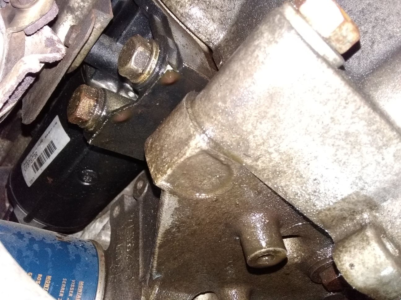

Sinon j'ai demandé à Thierry de vérifier la fixation de l'échanger huile/eau au dessus de la boite :
J'aimerais bien savoir si initialement mon problème vient de là où si c'est le convertisseur qui a décidé de prendre sa retraite anticipée

C'est ce que je craignais, le joint entre pompe et convertisseur a lâché et le bruit c'est normalement la bague de la pompe qui s'est sertie au convertisseur (plus de pression d'huile), j'ai eu le même soucis
Peut être aussi les tétons d'entrainement de la pompe cassés...

Je suis malheureusement d'accord avec toi, c'est probablement cette satanée bague qui s'est soudée sur le convertisseur
J'admire le gars qui a pris le temps de réparer lui-même sa BVA, mais je n'ai pas d'endroit où entreprendre le démontage/remontage de la BVA
Thierry aura peut être une solution

Sinon Pete, j'ai regardé ce que tu m'a demandé et rien à ce niveau tout est bien en place.
J'ai discuté avec Sahro ce soir il me confirme bien ce soucis de joint....
Je t'appelle demain soir Pete.

Je pense que les ergots ne sont pas cassés car la voiture se déplace encore. Donc probablement la bague soudée, l'huile se fait la malle et pisse sous la voiture, la voiture patine de plus en plus par manque de pression d'huile ?!?
La boite va être déposée et auscultée, je m'attends à un changement de convertisseur/pompe à huile et crépine tant qu'à faire !
