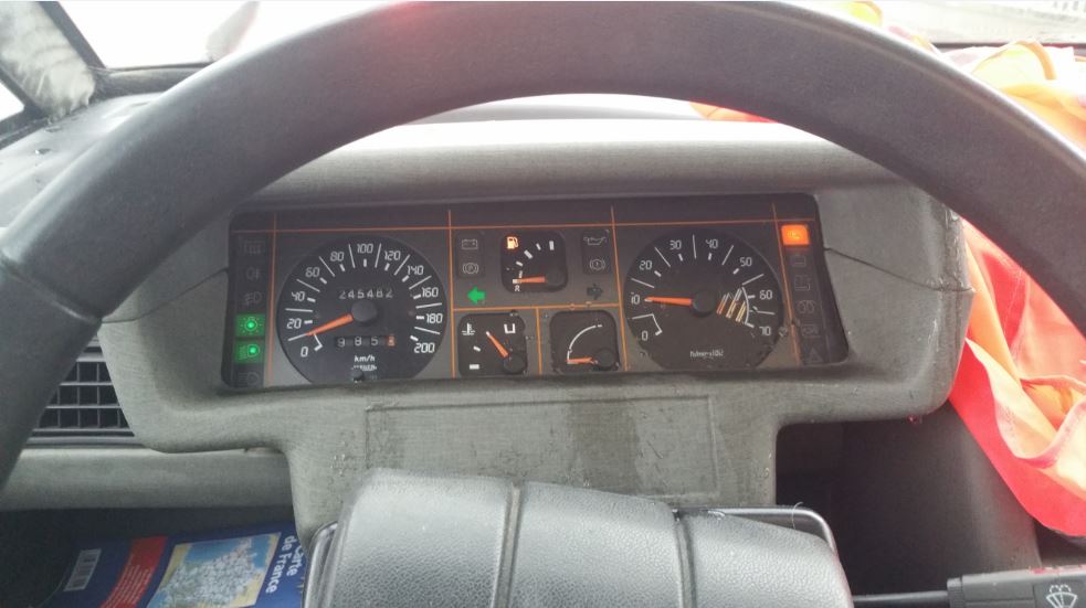

Voici les voyants , le niveau d'essence allumé ( pas glop ) depuis combien de temps... :roll: il faut que j'en mette 10l.
Pour le voyant ABS je vais regarder avant le CT de mercredi.

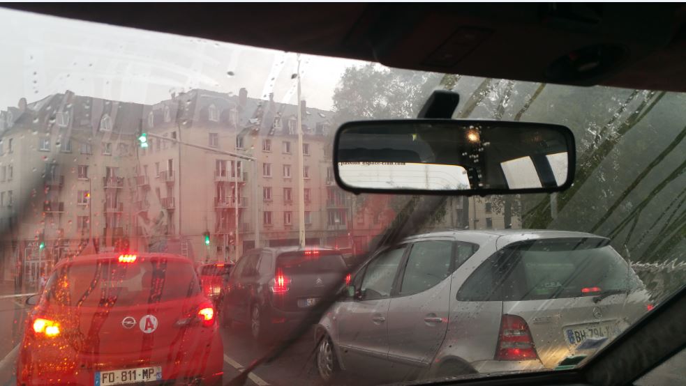

Dernier problème quand il pleut dehors ....il pleut aussi dedans :oops: : grosse fuite en haut du parebrise .Ça coule à l'intérieure du parebrise et sur la console centrale .

Et pour la fuite d'eau.... Mystère !

Le voyant ABS ne s'allume plus..... :mrgreen:

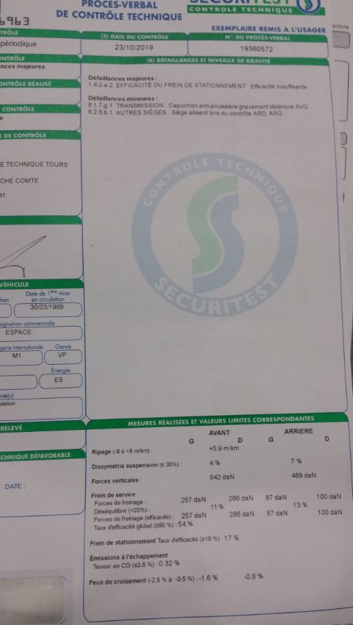

Verdict du CT : Contre visite frein à main car étrier ARG grippé , ça chauffe un peu :roll:
A faire :
Degrippé l’étrier ARG
Changer 2 pneus en 89H
Changer le soufflet AVG ,il est en très mauvais état.
Voir la fuite du parebrise ,aujourd’hui pas de pluie ...ouf
Pour info :Le voyant ABS était dû à une batterie très faible ( j'ai vérifié sur la NT )...
