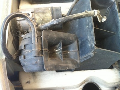

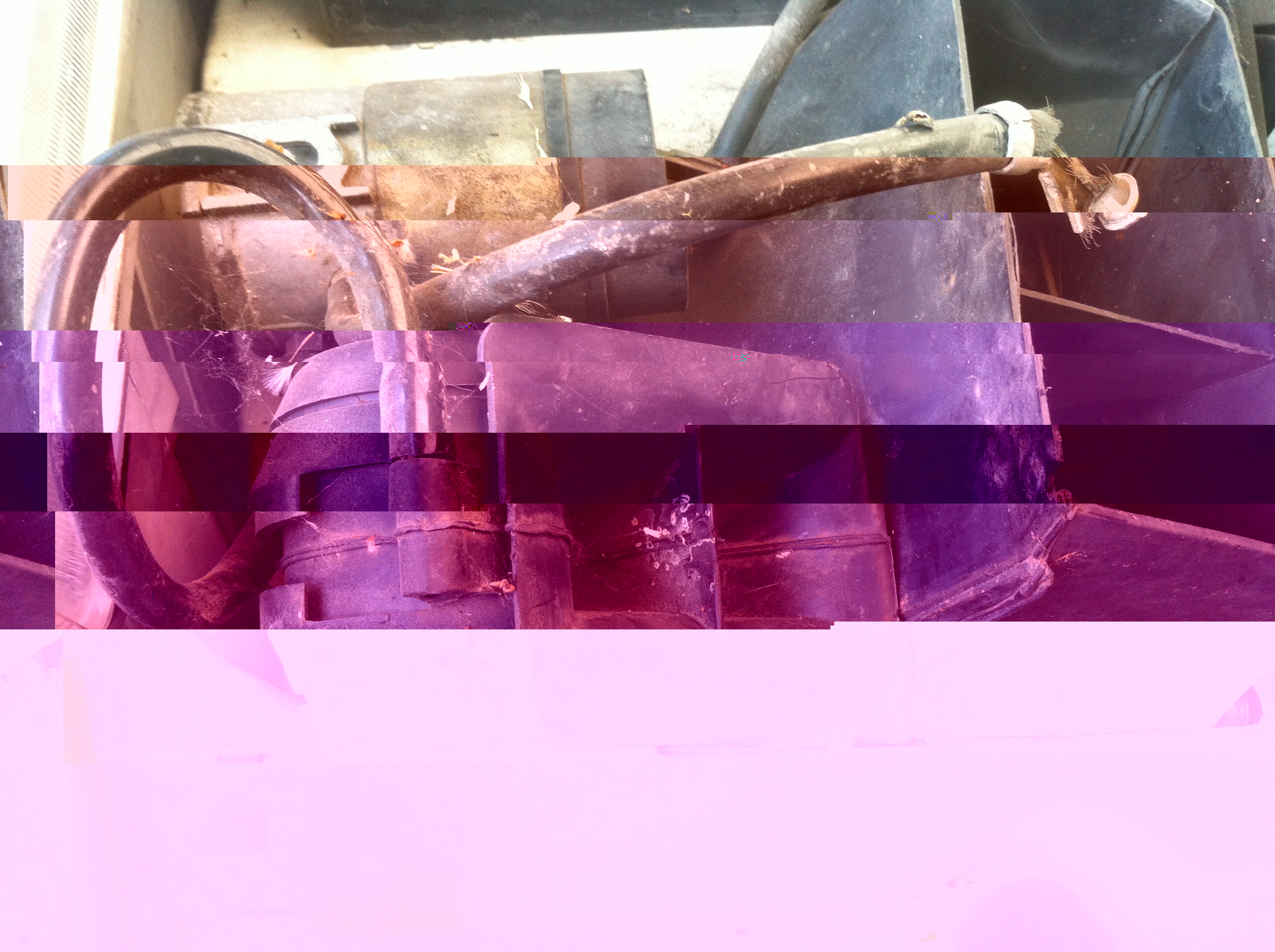

Re: [TERMINEE] Remise en route d'un Espace 2 V6 2.8 !! Ca ronronne !!
Tite photo qui montre la trompe du klaxon:
Elle est effectivement dedoublee...
