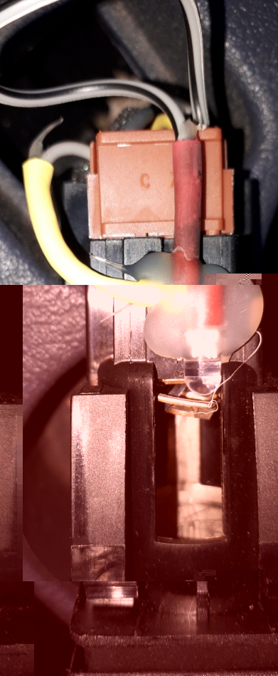

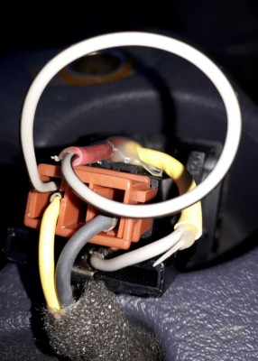

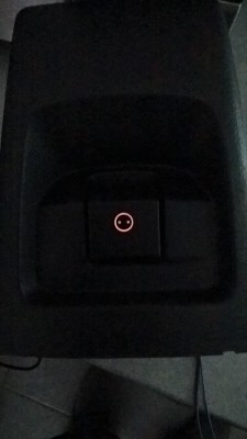

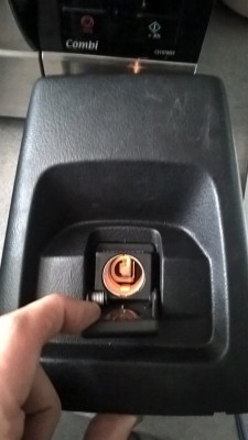

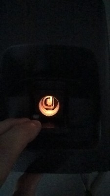

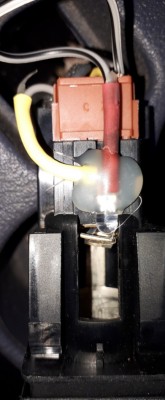

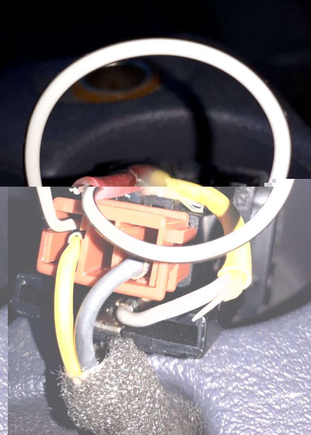

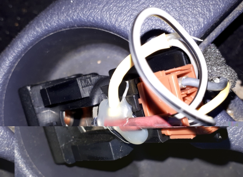

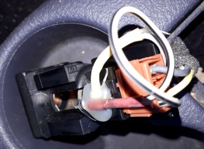

Rentré plus tôt ce soir et météo clémente, donc démontage et photos :
Le fil de la led (5mm) et de sa resistance sont soudés à la masse de la prise accessoire, le fil du plus en soudé et emboîte de force sur le plus de la connectique (il n'a pas bougé depuis 12 ans).
La colle est une colle thermofusible 220 °c.
Il est bien entendu que cette prise est une prise accessoire, et ne sert pas à l'allume cigare ;)

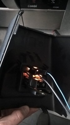

De mon côté:
