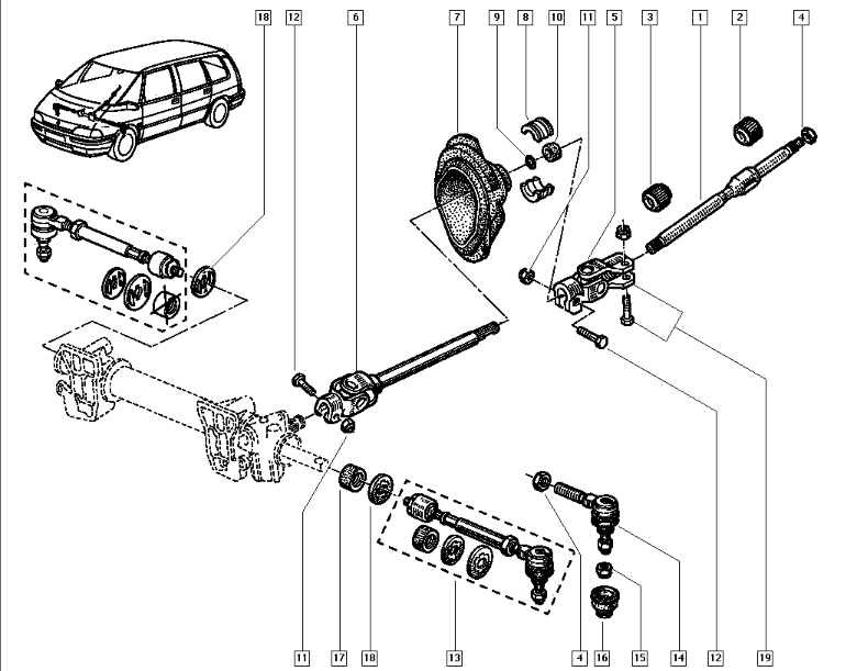

Il y a des trucs que je ne pige pas dans la doc:
ça parle de bagues... mais je n'en ai pas vu, sauf le rond blanc qui fait le passage vers le compartiment moteur...
Aussi ils ne parlent pas de mettre la colonne en tension mais on n'a pas le choix au remontage: il faut d'abord engager le cardan haut et mettre la clavette, et ensuite le cardan bas et descendre sur l'axe. J'ai essayé à l'envers au départ, ça me semblait plus simple, mais la clavette s'est retrouvée décalée donc impossible de la rentrer dans la fourche du haut.
Si vous comprenez un truc là dedans:

J'ai trouvé ces "bagues", ça ressemble à un roulement à aiguilles, ici la ref 6025103689 que j'ai trouvé chez SASIC 4006137 mais rupture de stock partout...
Capture d’écran_2023-06-15_20-24-32.png (39.49 Kio) Vu 5468 fois
edit dispo chez autodoc belgique mais pas en Fr :(
Capture d’écran_2023-06-15_20-26-42.png (56.23 Kio) Vu 5468 fois
Ca serait l'origine du jeu dans le volant?
Pourtant je n'ai pas forcé dessus, ni au démontage ni au remontage, et je ne sentais aucun jeu avant.
re-edit: bon j'en ai trouvé en Fr finalement... mais je ne l'aurais pas avant mardi...
Donc la question c'est: est-ce que ça sera possible de changer cette "bague" juste en déposant le volant?
Si oui, ça m'arrange car je vais pouvoir tout remonter sans me prendre la tête avec ce jeu dans le volant... et repasser au para mardi.

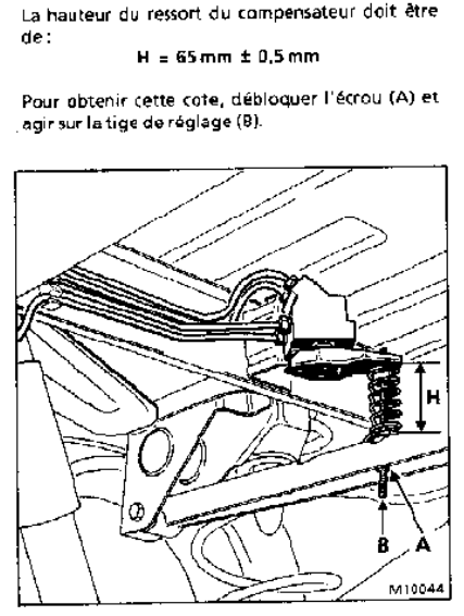

Posté : 17 juin 2023, 11:59
par Sigma
j'ai vérifié un truc: la hauteur du compensateur arrière et c'est trop long: 67.5mm en charge comme spécifié.
Il faut que j'amène le truc à 65mm mais en ayant désserré le contre écrou, quand je tourne la tige de réglage ça ne règle rien!
Apparemment le filetage est dans le manchon plastique blanc qui traverse la barre panhard mais il tourne avec la tige et n'a pas de point où le bloquer.
En haut du ressort, l'axe tourne librement dans un trou de la fourchette supérieure du compensateur, pas de filetage ou contre écrou à cet endroit.
Comment faire?
Edit: il y a un truc étrange sur ce répartiteur: il est en butée en haut au max...
Je peux le baisser sans plus d'effort que la contrainte du ressort.
Est-ce que c'est signe qu'il est mort lui aussi?

Salut merci pour le conseil, et tu vas rire: deux mécanos ont bricolé la crémaillère...
quand j'ai fait le tour pour trouver une fuite j'ai constaté que toutes les vis de purge étaient aussi crades que quand j'ai récupéré la bagnole!
Quand on connait la procédure pour changer la crémaillère on se demande comment ils ont fait :?:
Du coup peut être même pas purgé... sérieux!
Alors ok je tente une purge en premier. Mais dans la MR ils ne donnent pas l'ordre de purge... bizarre.
Comme c'est un circuit en X je ferais: ARD, AVG, ARG, AVD. C'est correct?

Comment fonctionne le répartiteur arrière? Je ne pige pas pourquoi le levier est remonté à bloc en butée, là il ne travaille pas du tout.

Alors pour le changement de la crémaillère, méthode de la MR, donc peut être un poil plus précise que la RTA, quelques étapes:
dépose maitre cylindre + tuyauteries frein à plier vers l'avant
dépose mastervac
ça donne accès aux durits HP de la crémaillère + vis de fixation cardan de colonne + la place pour sortir côté conducteur
Il y a un reportage photo qui suit exactement la bonne méthode, pour te donner une idée du boulot (tu comprends aussi pourquoi j'ai gueulé chez ces "pro" quand j'ai vu qu'il avaient remonté la crémaillère avec les anciens silent blocs explosés + des bouts de caoutchouc pour caler: des heures de taff à reprendre pour deux silents blocs à 10 balles la paire!):

<< Comment fonctionne le répartiteur arrière? Je ne pige pas pourquoi le levier est remonté à bloc en butée >>
Quand tu roules le levier est toujours remonté comme sur le schéma, c'est sa positon normale.
Quand tu freines modérément, l'arrière du véhicule ne se déleste pas,
le freinage est réparti uniformément sur les roues avant et arrière.
Quand tu freines brutalement, l'avant s'écrase, l'arrière se déleste, le levier du répartiteur est tiré vers le
bas , il diminue la pression de freinage sur les roues arrières,
pour éviter un blocage et éventuellement une perte de contrôle .

ok je comprends je pensais que ça faisait exactement l'inverse: rajouter de la pression à l'arrière pour freiner plus fort quand on est chargés.
Mais par rapport au dessin de la MR, mais sur ma voiture le répartiteur est à l'envers, corps en bas et levier en haut...
Un autre modèle?
Et en charge préconisée, il est impossible de régler la longueur du ressort. L'axe a une fente à son extremité + un contre écrou qui se bloque sur l'entretoise plastique qui traverse la barre panhard... au dessus l'axe est fileté jusqu'à la grosse rondelle hexagonale très fine qui soutient le ressort.
Quand on tourne l'axe par la fente du bas, la rondelle du ressort tourne aussi et rien ne change en longueur.
Aussi je n'ai pas réussi à faire tourner l'axe dans l'entretoise plastique même en la serrant à mort dans une petite pince, ça a plutôt mangé le plastique.
Donc le réglage sur ma voiture c'est 67.5mm, alors qu'il faudrait 2.5mm de moins.
J'y jetterai à nouveau un oeil plus tard, je n'aime pas les trucs qui ne fonctionnent pas comme dans les docs. Je vous ferai des photos des fois que ce répartiteur soit encore une bidouille infâme.

La bonne nouvelle c'est que le répartiteur n'est pas à l'envers, hier j'ai bossé derrière l'essieu assez coincé sous la voiture... et la plaque sous le répartiteur m'a trompé: il est bien dans le bon sens :roll:
Bon faudra quand même que je trouve un moyen de régler la longueur du ressort histoire que ça travaille correctement.
Voilà la tête du truc vu de derrière donc (le contre écrou est sous la barre et se bloque sur l'entretoise blanche, mais côté rondelle ressort rien):

Si mes souvenirs méca sont bons , le réglage du répartiteur de freinage se fait avec des mano ( 1 sur l'avant droit et 1 sur l'AR gauche )
Les valeurs que tu donnes , c'est le préréglage .
Lors du réglage , il y a des conditions :
-- veh à plat sur ces roues , en ordre de marche ( réservoir plein , avec les sièges du 2° rang , et chauffeur à bord ) , plus un leste donné dans le coffre .
Voir dans le MR les valeurs pression et ajuster au répartiteur les valeurs AR par rapport aux valeurs AV .
