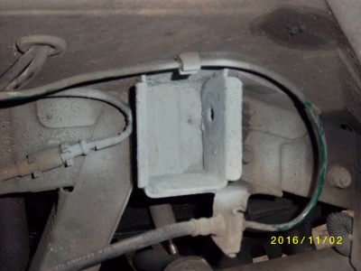

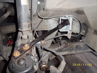

Je vais préparer les tirants de chasse selon le tuto, et je porte tout ça chez le garagiste. Il a une belle presse, ca devrait le faire facilement !
Re: [TERMINEE] Remise en route d'un Espace 2 V6 2.8 !! Ca ronronne !!
pense a bien reperer le gauche et le droit !
ça t'evitera un para !!!
Sur le mien c'est ce que j'ai fait quand je les ai changés, résultat => para faussé ( pratiquement impossible de les remettre exactement a la même longueur )
Il suffit ne serait-ce qu'un demi tour pour que cela foire...
Sinon les têtes de tirants sont réversibles gauche / droite, juste la patte de fixation au bras supérieur qui a un sens
Cela ne sera pas suffisantEAime a écrit :Oh que oui !!!!camion rouge a écrit :salut
ça t'evitera un para !!!![]()

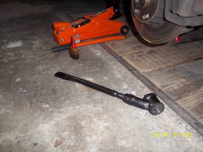

Je me suis occupé des tirants de chasse.
Ils sont sortis sans problèmes particuliers. Nettoyage, grattage et extraction des silent-blocs morts de chez mort, et mercredi, je file au garage pour les remboiter, et remontage. J'espère que cela se fera facilement !

Bon,
Silent-bloc et cages extraits, ponçage intérieur et mise en peinture.
Demain, je file au garage

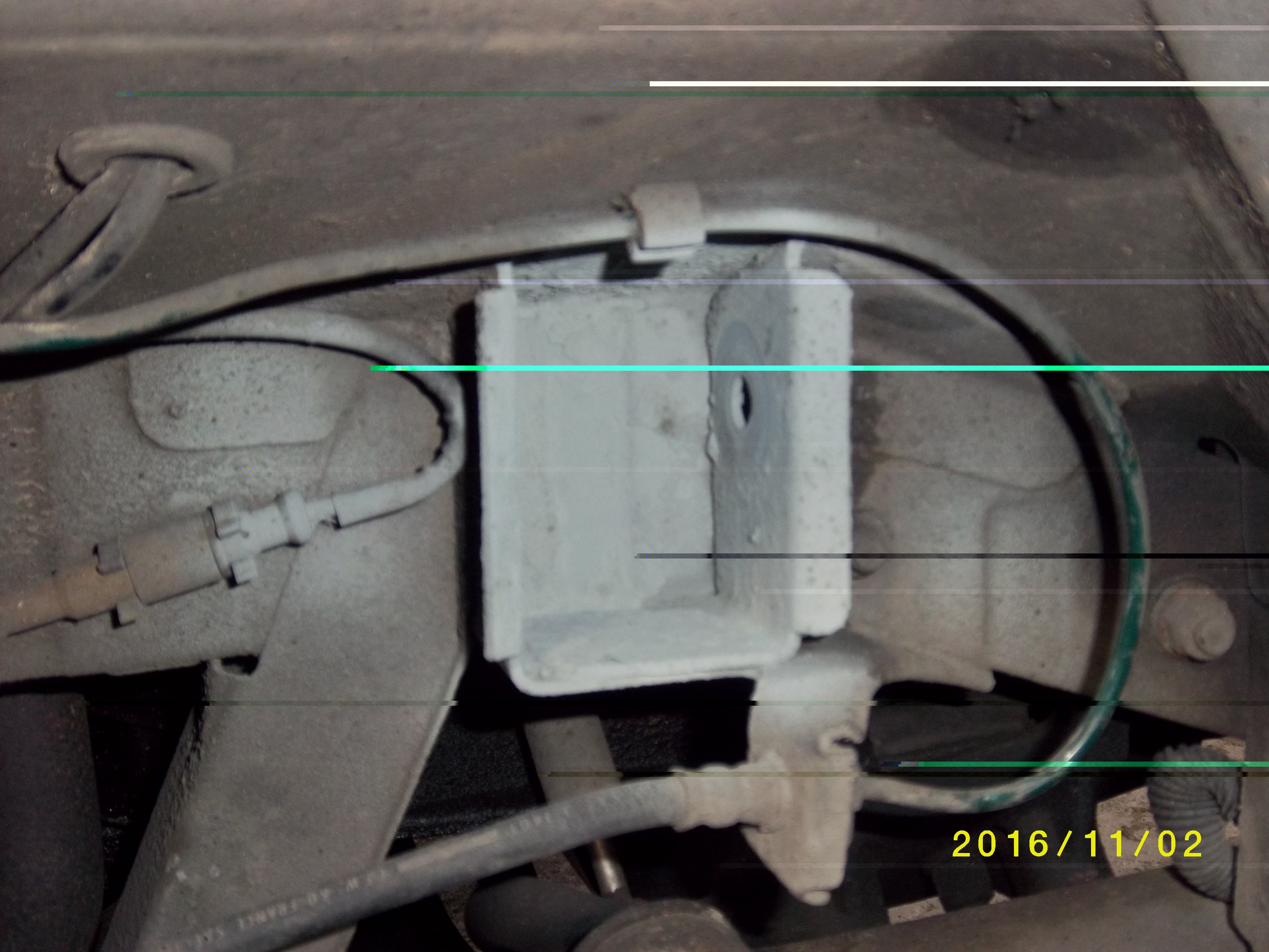

- Messages : 20352
10h00, au garage, j'en repartais à 10h05 avec mes tirants de chasse tout refaits !
A 11h30, tout était remonté !
C'est sur qu'au garage , en 5mn, avec la presse , c'est plus rapide qu'a l'atelier dans l'etau !
La depose /repose et l'echange m'avait pris environ 1h30 /2h !!!
Je n'avais pas repeint...!
Ça sera fait avant que je ne les pose sur le blanc...!

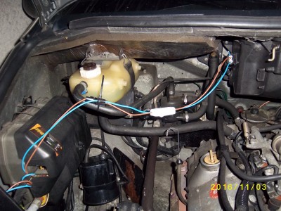

Gag du matin : Plus de ventilation !
Ca marchait encore hier, et ce matin, à 8h, plus rien !
J'entends les relais claquer, mais rien d'autre !
Yapuka, mais là, pas vraiment le temps !

Dans ce cas :
- résistance HS
ou
- ventilo grippé
- Messages : 20352
Salut Thierry,
Sur aucunes vitesses !
Bon, il a fait froid, cette nuit, mais quand même...
Bah yapluka... sortir le bloc ventilation
Tu as la chance... tout est regroupé dedans !
Mais avant tout çà... jette un œil aux connecteurs du bloc... voir si l'un n'a pas cramé

Yapu de connecteurs !
Il y a un gougnafier (RENAULT) qui a fait des travaux dessus (genre changement de radiateur de chauffage
Même sur les 2 câbles d'alim ? ( gros diamètre qui contourne le bloc )EAime a écrit :pontiac a écrit :...
Tu as la chance... tout est regroupé dedans !![]()
Yapu de connecteurs !![]()
Il y a un gougnafier (RENAULT) qui a fait des travaux dessus (genre changement de radiateur de chauffage) et qui a remis des cosses en lieu et place des connections ! Du coup, quand j'ai changé la goupille d'embrayage, j'ai tout remis dans l'ordre, mais avec des cosses isolées !
Sinon... ce que j'ai écrit plus haut
C'est dommage, le temps que tu y était... tu aurais dû refaire le ventilo et résistance avant remise en route...

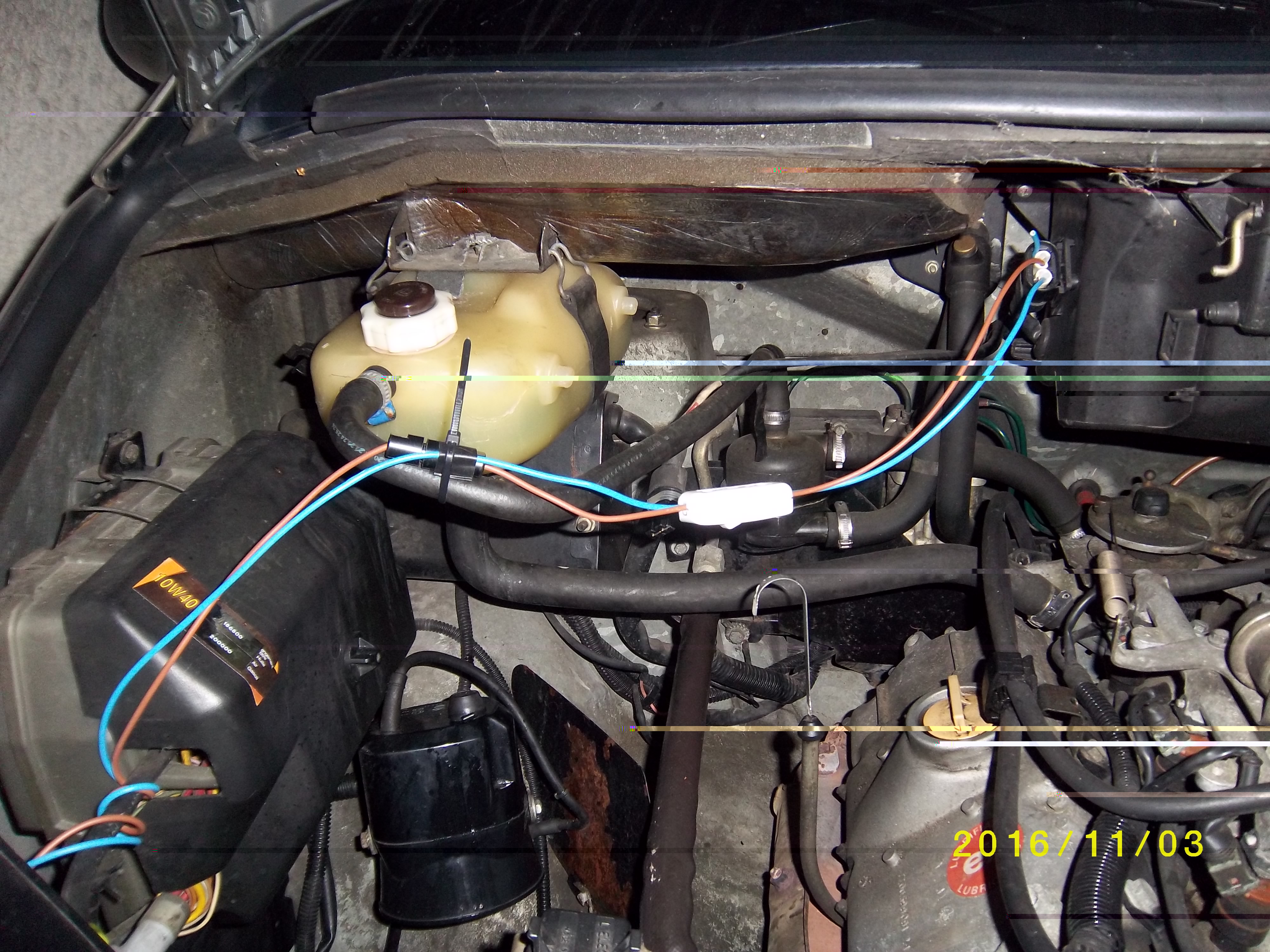

TEst en direct sur le connecteur côté passager ! le ventilo tourne bien, sans bruit parasite.
Donc, résistance ou bouton de commande, encore que les relais claquent bien...
Si les relais claquent... c'est pas la commande...
- Messages : 20352
Donc, la résistance !pontiac a écrit :...
Bon, pour l'instant, la solution est trouvée..
Montage à la "d'ubout', comme disait mon père.
Branchement en direct, avec interrupteur dans le capot moteur. Ca tiendra jusqu'au printemps (grosse révision !!
Fait voir !
- Messages : 20352
camion rouge a écrit :Fait voir !
Ca tiendra ce que ça tiendra !!
Au moins, j'ai du chaud !!!
EAime a écrit :camion rouge a écrit :Fait voir !
Ah bin vi... c'est pratique quand tu veux arrêter la ventilation a un feu ou un stop
Et le fusible... lé où

Là où il y a le rilsan !pontiac a écrit :EAime a écrit :camion rouge a écrit :Fait voir !
Au moins, j'ai du chaud !!!![]()
Et le fusible... lé où![]()
