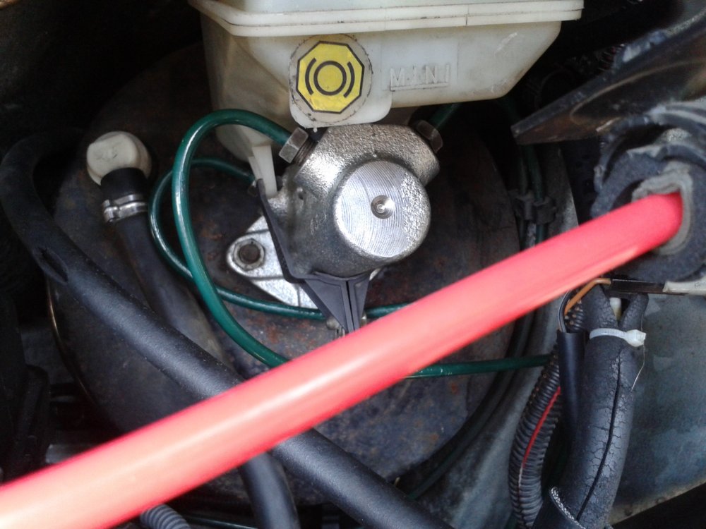

J'ai voulu ne changer que les joints sur le maitre cylindre, mais quand j'ai vu l'état interne du machin... rouillé à l'os, plans de joints tous mangés et déformés par la corrosion... je l'ai carrément remplacé en entier. J'espère que le TRW durera au moins la moitié de la vie du ATE d'origine...
C'est pas difficile, une fois le bocal bien vidé, mais il a quand même pas mal pissé en sortant. Donc bonne rincette à l'eau de pluie et au piston à eau des gamins pour aller dans les recoins reculés.
La purge, grostoto avait mis dedans: j'estime avoir vu pas loin de 80cm / 1m de bulles sortir de mon tuyau de purge sur les roues arrières! Surtout à droite, et un peu moins à gauche. J'ai passé presque 1L de LDF pour rincer le bazar, à la fin ça sortait propre.
Par contre, Murphy m'a bien eu: aucun souci avec les 3 premières roues, et la dernière AVD vis de purge qui commence à s'ovaliser avec la clef plate de 8...
Obligé de la décoincer à la douille 6 pans + choc au marteau. Et la purge sur cette roue a été difficile, beaucoup de résistance à la pédale, mon gamin n'en pouvait plus, les guibolles en compote :roll:
Il n'y avait aucun bouchon sur les deux vis des roues AV, donc peut-être que celle là était bourrée de saletés... m'enfin ça a quand même permis de purger, le LDF sortait moins bien mais suffisamment pour virer le vieux oxydé rougeatre plein de résidus crados.

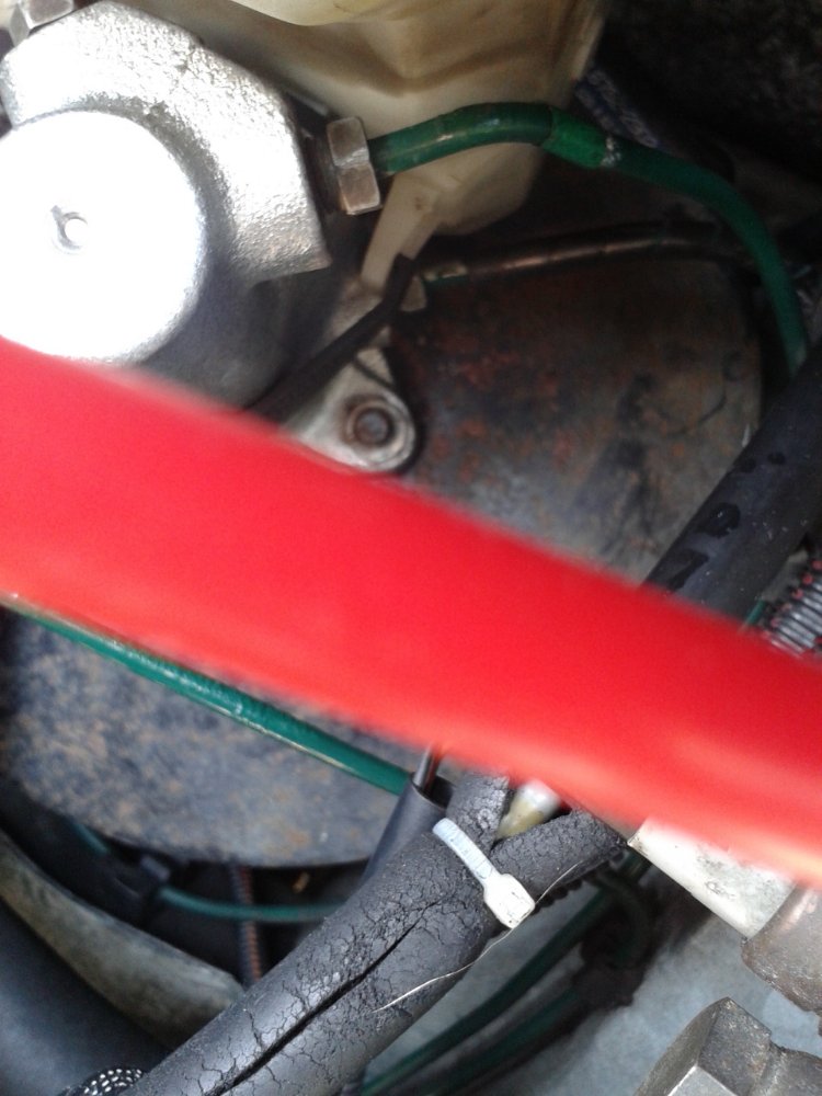

J'ai repensé au souci de purge avec la roue AVD... pédale super dure, et une fois elle n'est pas remontée!
Du coup j'ai un doute horrible: est-ce possible qu'une saleté soit passée dans le tuyau et le bouche quelque part?
Ou est-ce que c'est possible que le tuyau ne soit pas bien raccordé dans le MC: il est un poil de traviole comparé aux autres, et ce MC TRW a les deux trous de devant 10mm plus loin que le MC d'origine...
Le tuyau de la roue AVD c'est celui devant à droite du MC (mais je montre les 4 sur les deux photos):
C'est aussi possible que ça soit ce que j'ai pensé en premier vu la misère que ça a été de desserrer la vis de purge à cet endroit: toute rouillé et grippée.
Peut être une saleté dedans vu qu'il n'y avait pas de bouchon en plus... je préfèrerais autant cette version.

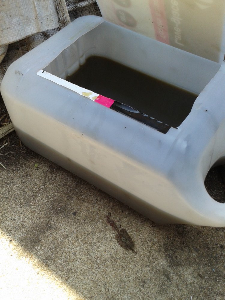

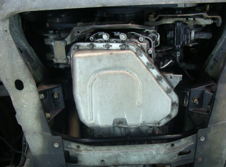

A part cette parano habituelle, j'ai pu faire la vidange de la boite. Voilà la tête de l'huile qui est sortie:
Bizarrement je n'ai pu remettre que pile 2L... à moins que les bidons de 1L aient été généreusement remplis avec qq centillitres de bonus...
J'ai vérifié à le seringue en plus pour voir si je pouvais en rentrer un peu plus, mais non, ça sortait tranquille du trou de remplissage.
Les vitesses ne passent pas mieux, même depuis que j'ai changé le cable d'embrayage et deux caches rotules de commande de boite. Mais là je pense que c'est lié au moteur qui s'affaisse surtout sur son support AVG, et un peu sur le droit aussi. Le gauche est collant, fissuré, totalement mort!
Donc là l'écart entre la boite et le levier de vitesse n'est pas correct et ça s'empire même. Pour dire: la descente de pot est à 3mm de la boite...

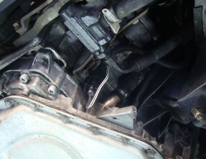

Prévu de changer les deux supports moteur + diabolo du pot début juillet avec un copain qui a une chèvre parce que je n'ai vraiment pas trouvé de moyen de soulever/maintenir le moteur par dessous et l'avant.

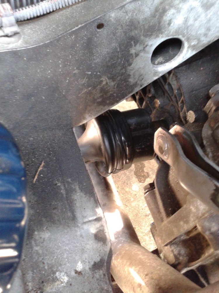

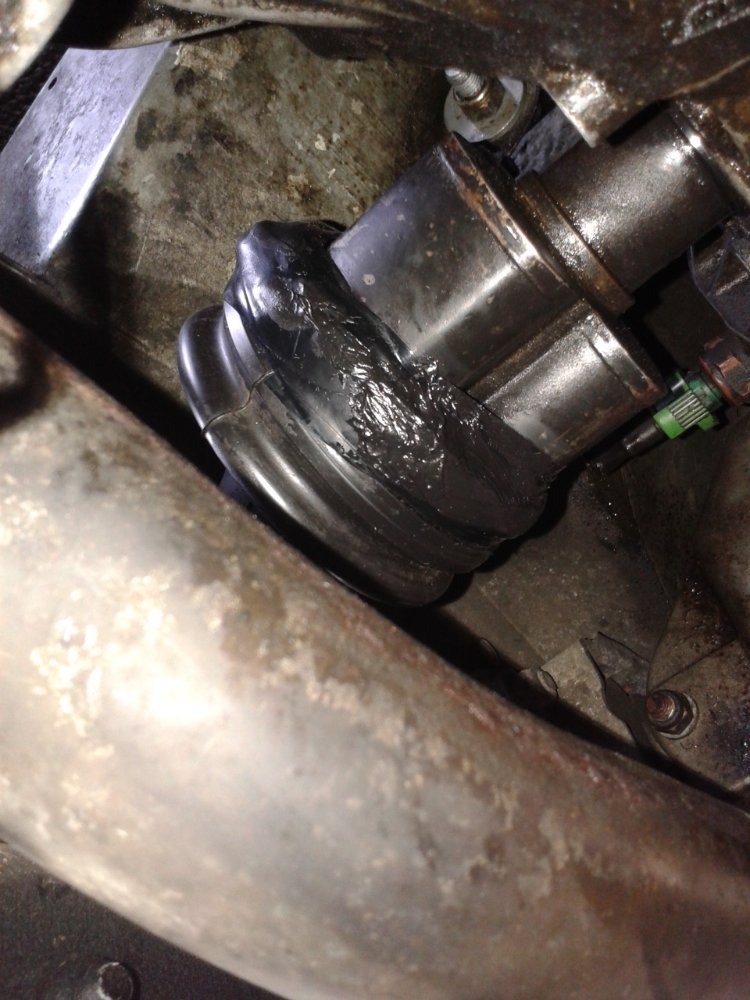

J'ai aussi pétassé le soufflet de cardan D côté boite... franchement tout le gras projeté à 360° autour du collier n'est pas de l'huile de boite, ni moteur.
Et aucune fissure sur le soufflet, le collier le tient assez bien: il ne tourne pas à la main. Impossible de trouver un point évident d'où ça peut pisser.
Donc 4 tours de scotch auto aggripant silicone de plomberie, vu d'en haut:
Je verrai demain si ça graisse encore autour de cet endroit. Franchement c'est de la réparation pas chère, aucune idée si ça fera quelque chose.
Mais c'est posé correctement et enroulé dans le bon sens. C'est assez miraculeux ce scotch, j'avais réparé un rétro pété volontairement par un gars sympa sur un parking, le truc a tenu 7 ans (ensuite je ne sais pas: j'ai vendu la voiture). Et en plomberie ça arrive à stopper des fuites sur les tuyaux d'arrivée (donc avec une certaine pression). Bref je croise les doigts et les orteils tant qu'à faire :roll:

oui on appelle ce "scotch" de cette manière également... et comme c'est plutôt un genre de silicone (résiste à de hautes températures) je ne vois pas trop où est la vulcanisation.
En tout cas c'est très extensible, et plus on tend mieux ça s'aggrippe. Le plus difficile c'est de bien terminer le bout, donc tiré à mort et plaqué le plus possible sur son enroulement précédent. C'est un peu sport de faire ça autour du cardan, entre le pot et la boite, dans cette zone farcie de graisse, et par dessous (j'ai laissé un bout d'omoplate sur le sol).
Je ferai une photo demain, on verra bien si ça suffit pour garder le gras dans le soufflet.

bon mon scotch silicone c'est pas top: roulé 30 bornes et le bout du dernier enroulement a laché sur 5 cm.
C'est pas facile là dessous de poser proprement ce scotch, plein de gras malgré moultes tentatives de chiffonage et dégraissage, puis ça attrape la moindre poussière, et y a encore le gras sur les doigts.
En plus je vois que je n'ai pas réussi à poser le ruban exactement au même endroit tout autour, vraiment pas simple cette pose.
Bref le souci c'est la fin de l'enroulement. Donc j'ai reposé 2 tours de ruban propre, tiré à mort comme j'ai pu et insisté sur la fin.
Et marouflé le maximum pour mettre en contact la dernière partie du ruban sur lui-même.
Dégraissé la zone avec de l'alcool à 95%...
Ensuite j'ai scellé toute cette zone à la colle à carrosserie, histoire que l'extrémité ne se décolle pas, sinon, même si c'est dans le sens de roulage du cardan, ça finira par encore pendouiller.
Donc encore un truc à valider d'ici quelques km, quand la colle sera sèche.
Ouais ça fait crado, mais j'ai l'impression que le scotch fonctionne quand même: on dirait que ça a moins beurré la zone en roulant (je n'ai pas réussi à faire totalement propre tout autour avant la pose du ruban, mais sur le pot il n'y avait pas plus de projections qu'hier):

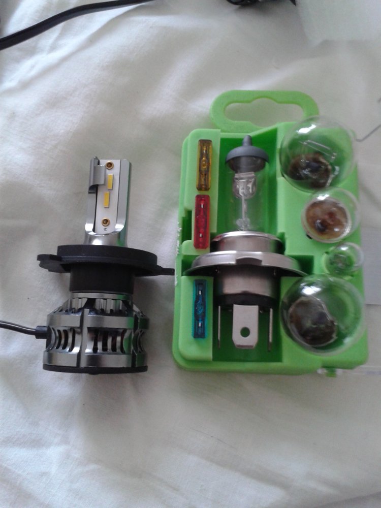

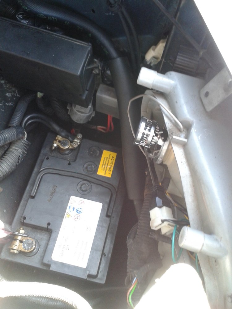

En attendant j'ai tenté le montage des ampoules LED:
Pour les H4 aucun souci, ça rentre sans problème, la connectique déportée permet de compenser leur "gros cul" à ventilo.
Les H1 par contre c'est la misère, j'ai dû déposer l'agrafe avec la petite vis pour positionner l'ampoule, mais là le ventilo coince avec le capot du phare.
Donc c'est mort pour les H1: faudra faire gaffe à éviter les pleins phares.
Les H4 sont pas mal au niveau focus de lumière, en plein jour donc le faisceau est juste un chouilla plus large que les halogènes, et un chouilla plus "épais". Il forme un plat distinct, comme avec les halogènes et ces ampoules ont bien un rélfécteur positionné au même endroit que les ampoules normales: sous le "filament" en forme de U ou "cuillère".
Niveau luminosité c'est visiblement plus lumineux aussi, je rappelle que j'ai pris des 4300K, donc plutôt standard chaud comme température de couleur.
Par contre test avec le phare ouvert, en quelques minutes elles sont ultra chaudes, limite à ne pas pouvoir poser son doigt sur le dissipateur.
Pas pu interfacer facilement mon ampèremètre, ç'aurait été plus simple avec le H1 qui ont les fils "flottants", mais les H4 ont une broche moulée.
Aussi le fabricant n'est pas super précis sur les dimensions de cette broche: il y a 1 mm de moins entre les deux cosses parallèles. Donc en forçant ça se plie assez pour rentrer dans la connectique interne du phare, ça fait un bon contact. Mais il faut pousser également les cosses côté phare bien au fond une par une, pour assurer le branchement, sinon elles ont tendance à sortir par l'arrière quand on rentre la broche mâle de l'ampoule.
On verra ce que ça donne en roulant.
Mais pour l'aération j'ai vu que les phares en avait d'origine: les deux "bouchons" transparents ronds de 15mm de diam à chaque "coin" à l'arrière des phares sont des ouvertures. C'est ouvert au bout mais aussi fendu dessous tout le long, et les bouchons ne ferment pas complètement ces fentes.
Je me demande si je ne pourrais pas les virer totalement, et y mettre du mesh inox pour éviter l'entrée de bestioles tout en améliorant l'évacuation de l'air chaud.

sinon, un soufflet neuf, non ? car ça va finir par ne pas ètre plus cher que les trucs que tu utilises pour rafistoler..
marc06
Messages : 518
Localisation : NICE
Message non lu par marc06 »
J allais le dire...
a+ marc
Sigma
Messages : 1661
Localisation : en dérapage
Message non lu par Sigma »
Non là le scotch c'est du discount à 3€, et la cartouche de colle à carrosserie c'est de la récup' qu'on m'a donné et qui n'a servi que pour un joint de pare brise avant... je l'ai déja bien rentabilisée en recollant le panneau porte conducteur et pétassé la durit de dépression vers le MV.
Puis y a un souci avec mes cardans: les gros bourrins qui ont bossé dessus ont enquillé les écrous de roue à la péteuse directement... évidemment l'écrou part en carafe direct avec cette méthode, donc filetage terminal foiré et retaraudé pour être remontés.
Là si j'en dépose un, je ne pourrais pas le remonter :(
Et je n'en ai pas en stock évidemment.
Donc pour le moment je fais le max pour éviter de déposer les cardans.

Demain j'irai ballader un aimant dans la vieille huile de boite... pêche à l'aimant je sais c'est encore un truc interdit dans notre beau pays, mais c'est pour la bonne cause.
Puis vu sa couleur, peut être que je ferai une autre vidange à la fin de l'été histoire que ça soit bien propre dedans. Dommage que les bouchons n'aient pas d'aimant, mais j'ai cru comprendre qu'il y en avait un permanent dans le carter :?:
Sigma
Messages : 1661
rien trouvé dans l'huile de boite en fouinant à l'aimant...
Ma réparation de soufflet rallongée de colle carrosserie semble bien tenir: plus de gras dans la zone depuis cette modif.

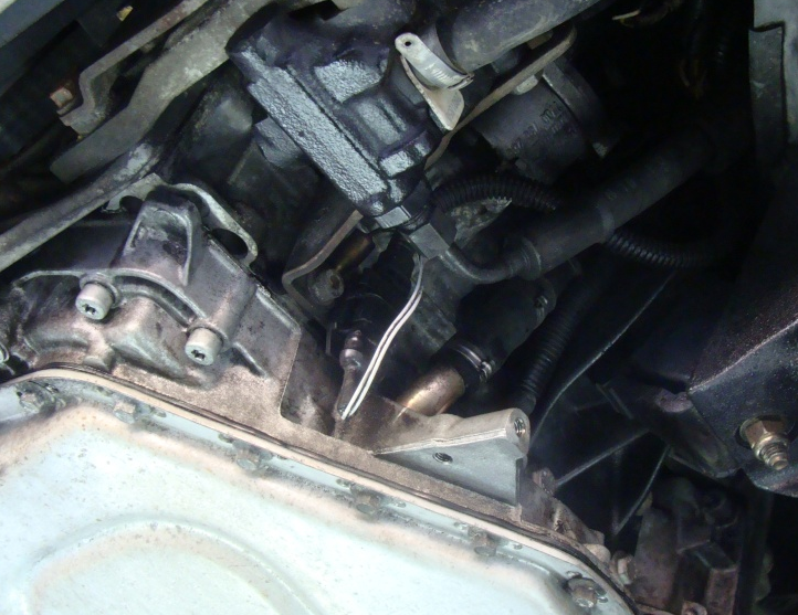

Par contre si quelqu'un peut m'indiquer précisément des points de levage sous moteur, sans risque de péter le carter ou autre...
Je peux glisser un cric + cales pour faire le truc rapidement. Mais là vraiment je n'ai aucune idée pour faire la manip sans risque.
D'où le besoin d'une chèvre et du copain à 1000 bornes :roll:
Mon idée de toute façon c'est que une fois le moteur stabilisé à une hauteur "normale", je dépose les fixations de support sur les traverses pour sortir les supports par dessous. Ca évite de lever à mort pour passer les filetages des supports dans les fixations moteur.
Mais peut être que je me trompe et que ça ne sera pas possible de faire avec cette méthode, bien que ça éviterait d'avoir à trop lever l'ensemble.
Messages : 8882
perso je ne me pose pas de question existentiel: je met le cric dessous, avec un cale en bois qui va répartir la charge, et je lève en controlant que rien se déforme, je controle que cela ne touche pas à un endroit, pour ne rien casser, et je leve au besoin: voila c'est fini, les pièces sont changées.
je n'ai jamais eu besoin de chevre pour changer des supports moteurs, peu importe l'auto (mais je n'ai jamais fait sur espace 2, ceux qui restent dans la région sont obligatoirement à des gens qui bricolent eux même...
ceci dit, je pense qu'il y a des chevres à moins de 1000bornes de chez toi... :lol: :lol: rien que d'en louer une à la journée de coutera moins cher que de faire 2000km...

J'ai déja fait ça sur d'autres moulins, mais il y avait des endroits évidents où caler par dessous...
Là sur le II à part le carter en biais (et la pompe à huile affleurante à l'intérieur), ou la boite elle-même, je ne vois vraiment pas où me mettre.
edit: J'ai piqué des photos sous moteur d'un membre du forum il y a un moment (désolé je ne me souviens plus qui, mais bravo pour l'état irréprochable!), alors l'angle qui dépasse serait il assez solide pour servir de point de levage?
Sinon n'hésitez pas à pointer sur l'image :wink:

Bon je viens de rattraper une bêtise que j'avais fait en bidouillant le récupérateur de vapeurs d'huile: j'avais remplacé le collier sur la durit de retour par un "normal"... tout à l'heure j'ai vu que le bout libre du collier touchait une durit de refroidissement :oops:
Du coup tournage de collier, là ça va mieux.
Et en passant je me demande si je pouvais lever au niveau de la cloche d'embrayage juste derrière la traverse sous moteur. Il me semble que tout le poids est sur le vérin: j'arrive à faire jouer la position du moteur à la main par dessous en poussant sur l'angle du demi carter qui dépasse...
J'entends bien le clac côté support de boite qui a bougé.
Et je pourrais défoncer le support moteur mort avec un seul doigt tellement le caoutchouc est mangé: le doigt s'enfonce dedans! Il ne tient que par la plaque métal de renfort.
Messages : 8882
vu la taille du carter, je met une planchette qui porte sur la totalité (ou de bord à bord), et je lève.
je ne vois pas pourquoi tu gamberges autant...
