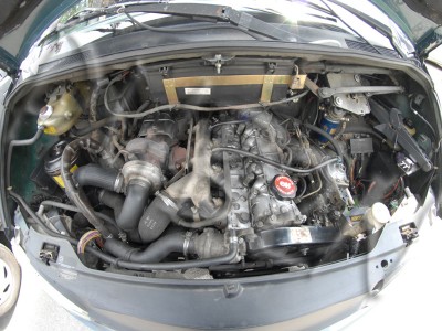

          si tu sais pas si tu a un dtv ou dt voici un détail qui va te rendre service
          sur le dt le tuyau d’huile ( flèche rouge ) fait un U
          sur le dtv le tuyau d’huile (flèche rouge ) par de travers et de couleur noir
          et tu a aussi la grosseur du turbo qui se vois a vu d’œil
          [/color]

          vu la photo de ton moteur c'est un 88cv :wink:
          [/color]

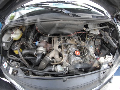

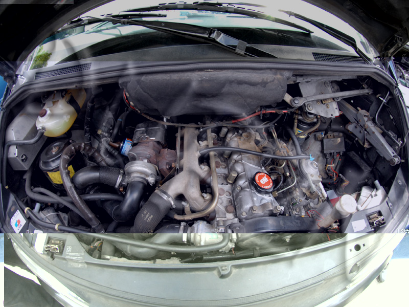

          Re: [MOTORISATION] 2.1 dt ou 2.1 dtv
          Déterrage :
          Je rajoute deux images du PRE de Mai 2014 :
          un II 2.1 Turbo D turbo normal :
          un II 2.1 Turbo D turbo géométrie variable (DTV) :

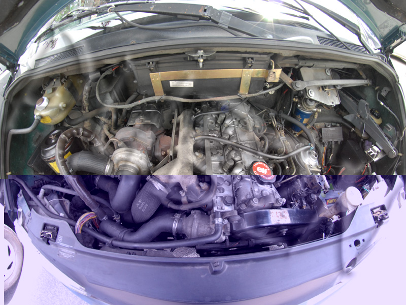

          la photo étant le moteur de mon espace 2 il y a 2 chose qui me perturbe
          sur oscaro mon espace est marquer comme un 92cv
          et ma plaque qui se trouve dans la porte passager est marquer comme t'elle
          voila la description de ma plaque
          J63E
          J= Monospace
          63= N° de projet (Espace 2)
          E:92cv
          23 100 02G
          2 = bv manuelle 2 roues motrices
          3 = E2 (RT) niveau d'équipement
          100= France
          02G = équipement supplémentaire
          F2 262 E2
          F2= code sellerie
          262= gris pluton
          E2= (RT)
          T002308
          T= Romorantin
          002308= sortie de l'usine
          si quelqu'un peut me dire le comment du pourquoi j'ai un turbo normale alors que mon espace est marquer comme 92cv
          A vos clavier :wink:
          7cv
          ImageICIImage
          Grizzly Sauvage
          Messages : 1923
          Année : 1993
          effectivement tu na pas le bon turbo, tu devrais avoir le turbo à géométrie variable! :oops:
          surement remplacé par ce que le ga avait sous la main! :roll:
