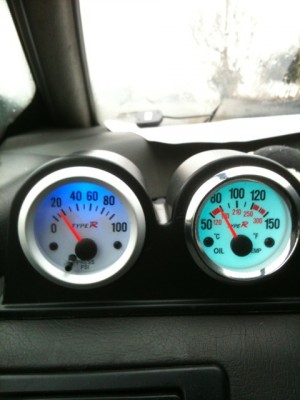

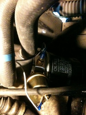

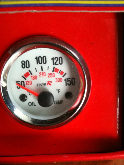

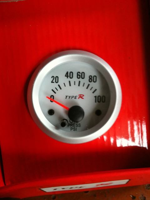

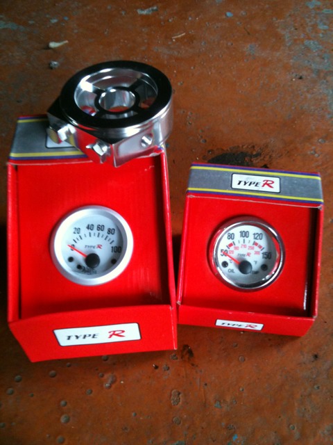

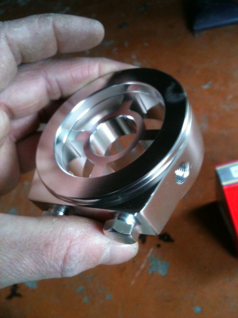

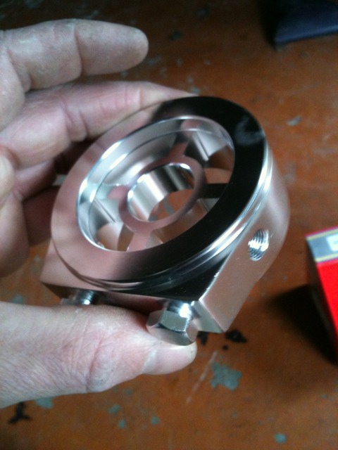

Voilà mon retour un peu long mais pas le temps avant
Achat sur la baie d'un manomètre température d'huile,pression d'huile et plaque sandwich à mettre entre le porte filtre et le filtre à huile.
Vendu avec le raccord pour pouvoir revisser le filtre
Plaque sandwich:
On vis les sondes les où il y a les ptits trou.
Les manomètres:
Pression d'huile:
Température d'huile:
Une fois posé:

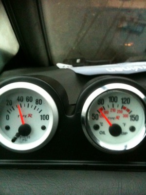

Moteur froid:
Plaque sandwich:

Moteur froid avec les veilleuses allumé:
Moteur un peu chaud:
Voilà,maintenant resté plus qu'à essayer en roulant

.... belle installation, tu vas pouvoir calibrer ton indicateur d'origine de t° d'eau
.... au fait où as-tu positionné tes cadrans
.... et fais nous un retour photos après un trajet soutenu en charge

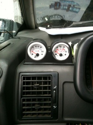

La seule place que j'ai trouvé est entre le compteur et la custode.
Je ferais une photo plus tard lors de long kilomètres,pas de problème

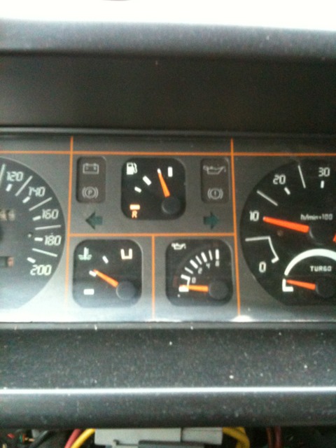

Voilà où j'ai posé les manomètres:
Je pensais les mettre au-dessus du compteur au départ mais c'est trop haut

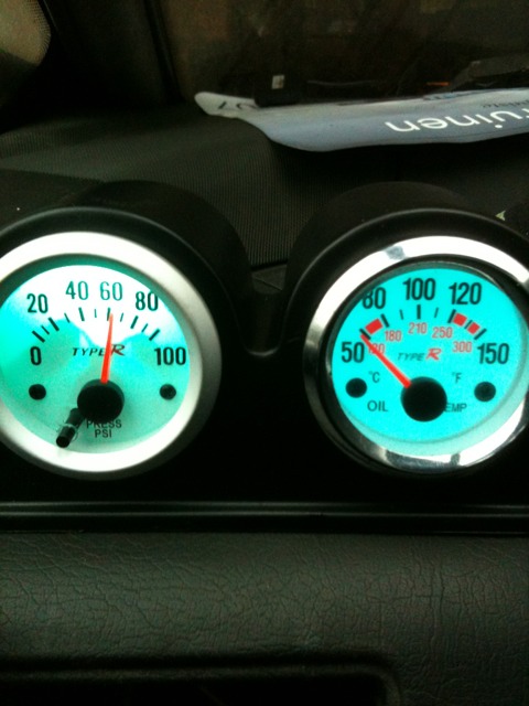

Bonjour à tous

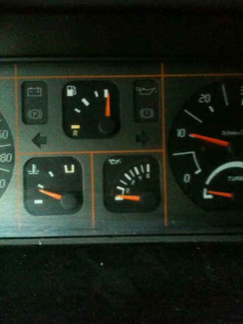

Sur un parcours d'une trentaine de kilomètres:
La pression d'huile est à peine à 20 et la température d'huile à 70 degré:
Indication tableau de bord:
À vous de me dire si c'est pareil pour vous et si tout est normal

.... par ce temps d'hiver, pour la t° d'huile cela me semble cohérent par rapport à l'indication de ton tableau de bord
.... par contre la pression d'huile donnée en PSI (1 BAR vaut environ 14.5 PSI) me semble anormalement basse, même à chaud et moteur au ralenti, dommage que ta jauge niveau/pression d'huile ne fonctionne pas comme sur un I phase 2 Turbo-D pour pouvoir comparer
, si tu accélères à 3000 tr/mn quelle pression obtiens tu
.... mais tu peux faire facilement ce test, au démarrage moteur froid j'obtiens sur mon bon vieux J8S une indication de 4 bars au minimum, qui se traduirait chez toi par 60 psi, qu'en est-il
.... si l'indication est toujours très basse, soit ton manomètre de pression est mal étalonné
, soit ta pompe à huile a quelque souci

Pour la pression,a froid et en pleine accélération il est a 80.
À 2000 T/min environ 60
Re: température moteur élevée
.... donc tout va bien
.... quoique 20 psi c'est un peu faible au ralenti, quelles caractéristiques d'huile utilises-tu

c'est bizarre, tu as le bloc compteur d'un espace 1 sur ton II
- julien.b59
- Messages : 2942
Salut Vincent,
Oui je sais mais à l'époque je ne trouvais pas de compte tour en phase II donc je m'étais rabattu sur le I

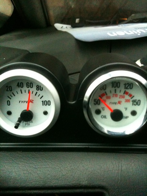

Je viens de faire 80km sur autoroute à vitesse constant 120 km/h au régulateur.
Pression 60 température d'huile entre 100-110 degrés.
