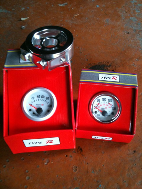

Voilà mon retour un peu long mais pas le temps avant :(
Achat sur la baie d'un manomètre température d'huile,pression d'huile et plaque sandwich à mettre entre le porte filtre et le filtre à huile.
Vendu avec le raccord pour pouvoir revisser le filtre ;)
Plaque sandwich:
On vis les sondes les où il y a les ptits trou.
Les manomètres:
Pression d'huile:
Température d'huile:
Une fois posé:
Moteur froid:

.... belle installation, tu vas pouvoir calibrer ton indicateur d'origine de t° d'eau :wink:
.... au fait où as-tu positionné tes cadrans :?:
:idea: .... et fais nous un retour photos après un trajet soutenu en charge :wink:

.... par ce temps d'hiver, pour la t° d'huile cela me semble cohérent par rapport à l'indication de ton tableau de bord :wink:
.... par contre la pression d'huile donnée en PSI (1 BAR vaut environ 14.5 PSI) me semble anormalement basse, même à chaud et moteur au ralenti, dommage que ta jauge niveau/pression d'huile ne fonctionne pas comme sur un I phase 2 Turbo-D pour pouvoir comparer :roll: , si tu accélères à 3000 tr/mn quelle pression obtiens tu :?:
:idea: .... mais tu peux faire facilement ce test, au démarrage moteur froid j'obtiens sur mon bon vieux J8S une indication de 4 bars au minimum, qui se traduirait chez toi par 60 psi, qu'en est-il :?:
.... si l'indication est toujours très basse, soit ton manomètre de pression est mal étalonné :wink: , soit ta pompe à huile a quelque souci :oops:

Pour le lien voir ici: https://www.passion-espace-club.com/view ... 87#p241587
Pour la pression,a froid et en pleine accélération il est a 80.
À 2000 T/min environ 60 ;)
