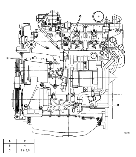

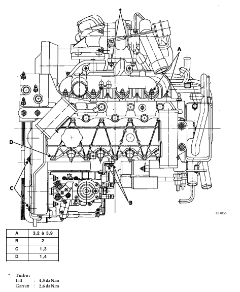

- Messages : 1667
Re: culasse 2.1 TD 93 A L'AIDE!!!
Salut voilà la procédure constructeur:
Donc pas question de faire tourner le moteur, juste attendre 3 minutes que la matière se stabilise...
Et couples de serrage divers:

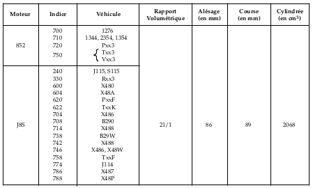

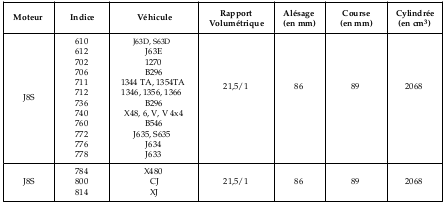

Effectivement pour vérifier les types de moteur concernés, il faut aller voir en page 10-6
.... peux-tu nous donner le contenu de cette pageEdgar65 a écrit : 22 janv. 2024, 12:16 Effectivement pour vérifier les types de moteur concernés, il faut aller voir en page 10-6

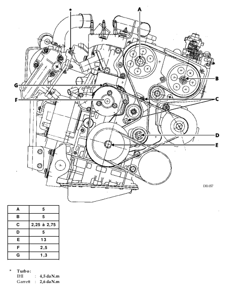

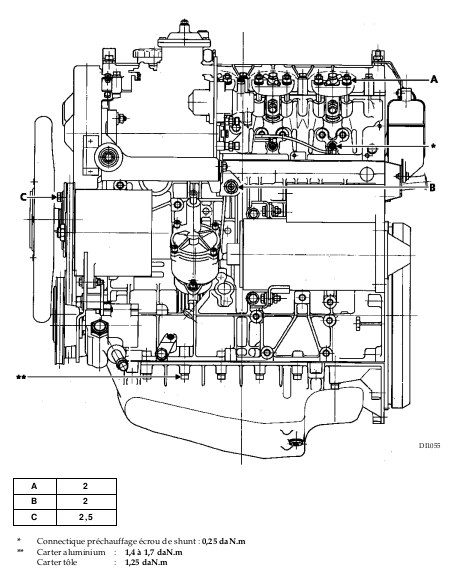

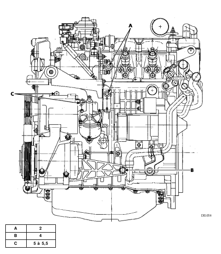

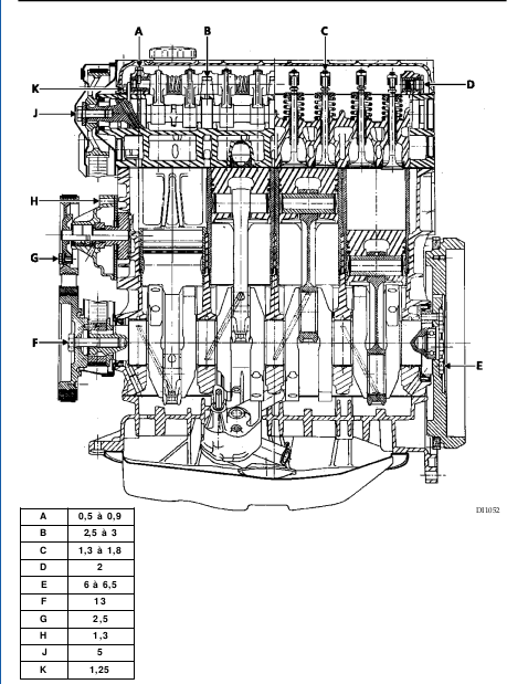

Les voilà ;
se repporter aux pages 10-4 à 10-6

- Messages : 1667
Les chapitres 10.5 et 10.6 sont pour repérer les moteurs concernés:
@Edgar65: effectivement ça vient du manuel de réparation pour le J8 de 2000.
Pour mettre une pièce jointe: sous le message > "ajouter des fichiers", attendre que ça charge, et ensuite pour chaque fichier > "insérer dans la ligne"
