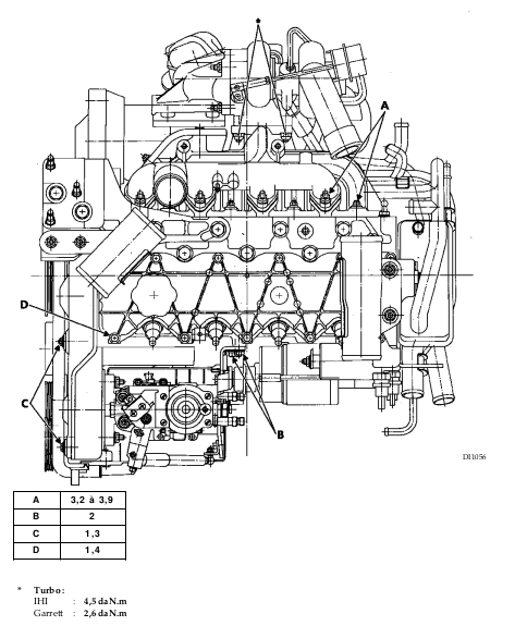

Salut voilà la procédure constructeur:
Donc pas question de faire tourner le moteur, juste attendre 3 minutes que la matière se stabilise...
Et couples de serrage divers:

Les chapitres 10.5 et 10.6 sont pour repérer les moteurs concernés:
@Edgar65: effectivement ça vient du manuel de réparation pour le J8 de 2000.
Pour mettre une pièce jointe: sous le message > "ajouter des fichiers", attendre que ça charge, et ensuite pour chaque fichier > "insérer dans la ligne"
