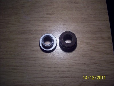

Bonsoir, grâce au conseil de Pontiac
que je remercie au passage
Je les aie quand même eu sais deux écrou de me…
Je me suis niquer un doigt,
purée qu’es ce que sa fait mal
Il y avait bien longtemps que je n’avais plus ressenti sur impression d’avoir le cœur qui bat au bout d’un doigt
voici les fautifs

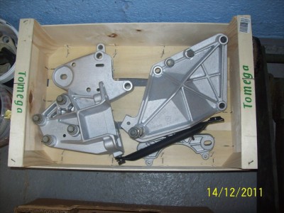

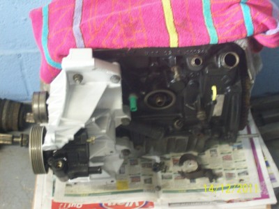

Voila mon bas moteur et revenue
avec un nouveaux kit de segmentation
il y avait un peut d’usure mais dans les cote normal .
J’ai donc commencé à remonter les accessoire autour
car ma culasse pas encore finie
car il na pas reçut les bonne pièces
enfin sais pas grave je ne suis pas a pièces
En attendent je remets un peut en état les autres pièces

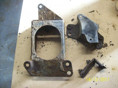

Il faudrait bien que je trouve un autres support de pompe ABS
car le mien es vraiment malade de rouille (pourri)
sa sias le plus beau cote
donc je supose que quelqu'un sur le forum aura bien cela pour moi

Re: reconditionnement
cuby a écrit :sais sur des coups pareil que l'on remarque que l'on vitet que l'on peut avoir un palmarès de nom d'oiseaux a notre vocabulaire
et que l'on peut par moment être de vrai Chartier
Alors là... bon courage !!cuby a écrit : Il faudrait bien que je trouve un autres support de pompe ABScar le mien es vraiment malade de rouille (pourri)
J'en ai JAMAIS démonté un qui ne soit pas pourri !!
La solution la plus "fiable" serait de t'en refaire un... quelques bouts de tôle... un bon étau... une perceuse, des rivets ( et la pince of course ) et le tour est joué !...
si l'epaisseur du metal es plus ou moins la, au refabrication on peut trouver en casee de la lamiere inoxidable, corps de machine a laver les plats ou autre similaire.

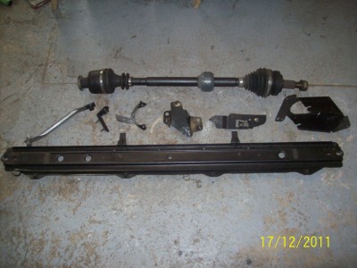

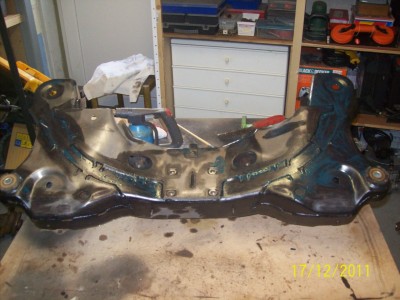

Bonjour : non non pas caler,
on va plutôt dire tirer au flanc
(fenian que je suis)

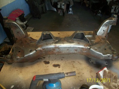

Mais bon j’ai quand même un peut chipoter, j’ai démonté tout le train avant berceau y compris, et la je commence à remettre en état.
J’ai entièrement décapé le berceau, enlever la rouille, puis nettoyé.
Ensuite j’ai mis un stop rouille, puis primer anti rouille, et pour finir je vais mettre quelque couche de noir et de vernis.
Et sa devrais le faire

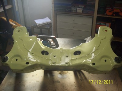

re bonjour: j'ai oublier
j'ai fait cela aussi
mais pas encore paint

- naunau07
- Messages : 1883
- Enregistré le : 02 août 2009, 11:18
- Localisation : Ardèche
Beau travail, y va être tout neuf ton camion.
Les silent block du berceau on l'air en bon état,
un bon point car c'est galère à changer.
Arff... effectivement !! c'est ce qui s'appelle mettre à nu !!
Tu l'a fait a la brosse sur perceuse ?
Bonsoir : mercipontiac a écrit :...
Arff... effectivement !! c'est ce qui s'appelle mettre à nu !!![]()
Non je l'aie fait avec un bruleur à gaz et une brosse de fer à poil de cuivre.
Et dans mon cas surtout pas a la disséqueuse (disqueuse) car cela me provoque des migraines.
Pourtant je suis sure que cela aurait pris moins de temps.
Si on regarde bien la 2eme photo on voit le materiel en question

Beau travail !cuby a écrit :Bonsoir : mercipontiac a écrit :...
Tu l'a fait a la brosse sur perceuse ?![]()
Non je l'aie fait avec un bruleur à gaz et une brosse de fer à poil de cuivre.![]()
Et dans mon cas surtout pas a la disséqueuse car cela me provoque des migraines.![]()
Pourtant je suis sure que cela aurait pris moins de temps.![]()
c'est quoi comme métal le fer à poil de cuivre ?
La disqueuse, mon outil préféré, la disséqueuse je laisse çà au médecin légiste

Re bonsoir : excuser moi pour les erreurs de frape.
Pour la brosse de fer a poil de cuivre : sais vrai que j’aurais peut être du marquer une brosse a poil de cuivre.
Mais je me suis dit que l’on allait surement me demander ce que c’était.
Et pour ce qui es de la disséqueuse je parler avec la gamine de dissection.
Excuser moi encore
Excuser moi encore
