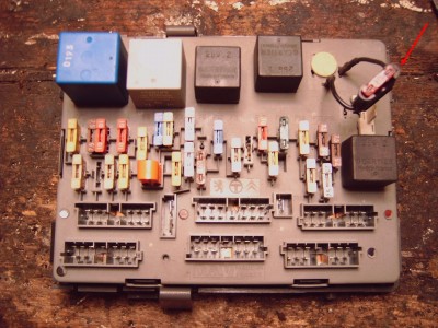

ça , j'ai jamais regardé. C'est la boite noire au dessus de la batterie , ou le relais blanc en dessous . Je vais faire la fonction recherche , pour voir ce que je peux trouver la dessus.
espace 2,1dt 1995 295 000 km
nounousse62
Messages : 1168
Localisation : Côte d'Opale
Re: problème électrique
C'est une plaque en metal riveté avec un cache noir au dessus, c'est au dessus a gauche de la batterie sur l'aile, en dessous du cache il y a un gros fusible vissé, il fini par s'oxyder et se déteriorer. fais gaffe si tu dois le démonter car au devissage le fusible a tendance a se sectionner.

En regardant comme ça , je ne vois aucun connecteur ayant chauffé , à l'odeur non plus , rien ne semble avoir cramé.
J'ai hésité à débrancher les connecteurs un à un , j'aurais aimé savoir lequel de ces connecteurs correspond aux fils du régulateur , mais la rta ne donne aucune information la dessus.
Par contre il y a une bizarrerie
sur ma platine
le fusible que j'ai indiqué par une flèche est débranché.
Mais il me semble que ça devrait correspondre à plus que le voyant de charge de la batterie; d'après la rta , ça concerne les bva , donc je ne vois pas ce que ce fusible fait sur ma voiture.
je crois que je vais essayer de démonter le cache sous le volant , ce qui me permettra de voir les connexions du neiman.
Est ce que quelqu'un a de la doc permettant de savoir quel est le contacteur correspondant sur la platine aux fils sortant du régulateur?
Bonne soirée à tous

Il peut arrivé qu’il y ai une ou plusieurs micro fissures sur ta platine a fusibles, pas forcément visible a l’oeil nu.
Résolu en faisant un strap bien isolé (du vécu). :wink:

cela peut-être une soudure sur la platine.
demain je ferais une recherche sur ma platine pour trouver la broche.
Es-tu sûr de ta mesure ?
en attendant, comme dit Marcnl06, fais un pont avec un bout de fil entre le +Bat et le + du régul et vérifie que tout fonctionne.
