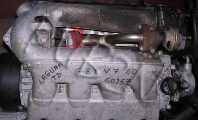

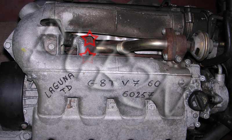

Lionel13 peut tu me dire si c de ses 2 vis d'echappement entouré que tu me parle?

Les 2 écrous dont je parle sont les écrous qui tiennent le tube de la vanne EGR sur le dessus du collecteur d’échappement. Tu y accède donc par le dessus, ils sont juste en dessous la bride de retour de vapeurs d'huile qui est a l’arrière du couvre culasse (2 vis torx pour démonter cette bride) .LESPHINX a écrit :Bonsoir a tou
Comme évoqué dans de nombreux sujets tu peux sortir le collecteur en le faisant pivoter et sans demonter ce tube.
Personnellement je trouve plus facile de sortir l'ensemble collecteur + tube de la vanne EGR mais cela n'engage que moi

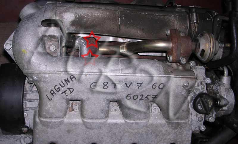

Lionel 13 parle de celles ci

Merci Pub2npub2n a écrit :Lionel 13 parle de celles ci
Je n'avais pas d'ordi sous la main pour pouvoir illustrer mon idée

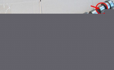

Couvre culasse enlever 1er verdict 3 linguet cassé
Le linguet du centre 1er cylindre coté courroie
Et les 2 linguets du coté 2eme cylindre coté courroie
J'attend vos conseils pour la suite
Comment voir si la culasse a des dégats?
Comment voir si les soupapes ont des degats?
Mais en 1er lieux comment enlevé l'arbre a came pour changé les linguets?
Car j'ai vue des vis torx je pense de T50 si vous pouvez me confirmé (pour acheté la clé demain) qui maintienne une plaque, je pense que les T50 sont les vis de culasse, faut-il les enlever pour sortir l'arbre a came?
RTA pas d'explications sur le changement des linguet
Merci de votre aide

Les torx males et femelles sont les boulon de la culasse.
Pour sortir l'arbre a came il suffit de démonter les 5 paliers (qui sont numérotés). Les paliers sont maintenus par 2 boulons de 10 sauf les 2 paliers aux extrémités.
Au remontage il faudra penser à mettre de la pâte sous les paliers 1 et 5 pour assurer l’étanchéité.

-Voila je viens d'osculté l'arbre a came et je m'appercoie qu'il est touché sur le 3eme cylindre en partant du volant moteur, la ou les 2 linguets était cassé
-Je poste des photos pour que quelqu'un puisse me renseigné sur le degré de gravité de ses dégats HS ou pas?
-Il y a aussi sur le 4eme cylindres au niveaux du linguet central qui etait cassé, je trouve que la partis de l'arbre a came qui part en biseau, l'extrémité est un peut plat par apport au autre
-Sinoin j'attend toujours des réponses a mes questions dés que les plus éxperimenter serons sur le site
-La facture s'alourdie petit a petit: deja 1courroie de distri avec les 2 tendeurs, 1courroie d'accessoire, 1pompe a eau, 3linguet, huille moteur, join d'admission, une RTA, 2 clé torx, et 9h de boulot,
-Ca fait deja beaucoup et certain me dirons surement que ce n'est que le debut ou que si il n'y a que ca j'ai de la chance
-Mais au dela de 300e je change le moteur
-Merci de votre lecture et de vos reponse
A +

Re: ESPACE 3 2.2 DT NE DEMARRE PAS
Un AAC autant usé au niveau des cames
LA BENNE
Compte donc un AAC en + dans ton calcul...
Étonnant qu'il n'ai "que" 255000km... j'en ai déjà démonté pas mal et ne l’étaient pas autant... négligence d'entretien ( ? ) cela en dit long sur le reste...
Ou moteur ayant bien plus que çà...
HS On
Bonne chance pour trouver un moteur en RÉELLEMENT bon état !
Rien que pour aujourd'hui => eu 3 demandes de G8T !... 2 pour casse distri et 1 de rincé...
Çà sent les vacances... les gens s'affolent au dernier moment sur leur moyen de locomotion... bah beaucoup resteront sur place !
C'est ce qui s'appelle n'avoir pris aucune anticipation
HS Off
HS On
HS Off

-Effectivement l'AAC est abimé mais c'est que l'endrois ou les deux linguets etait cassé et a mon avis sa a du touché l'AAC lors de la casse
-Pour le kilometrage je vais faire une verif sur toutes les factures que j'ai voir si il n'y a pas d'incoherence
-J'ai trouvé un moteur G8T 2.2 DT de 165000KMS monté sur une safrane avec un joint de culasse a faire distribution faite a 130000KMS j'avais posé la question de savoir si cela était interessant pour moins de 300e
-Car pour le moment je n'est passé que 9h de taf dessus et depensé moins de 40e et je ne voudrais pas de deception c pour ca que je m'etais fixé une limite d'environ 300e
Je ne parle de l'endroit touché par le linguet lors de la casse... mais au niveau des camesLESPHINX a écrit : -Effectivement l'AAC est abimé mais c'est que l'endrois ou les deux linguets etait cassé et a mon avis sa a du touché l'AAC lors de la casse
Plutôt qu'un long discours... vois avec la photo ci dessous la différence avec le tien ( HS ) et un AAC en bon état ( cames NON usées = ce qui est entouré ! )
Pour ce qui est du moteurtrouvé...
- Kilometrage certifié
- Joint de culasse à changer OK... mais chauffé a quel point
Tout çà pour dire... t'emballe pas sur le 1° moteur venu... il y en a tellement ici qui sont venus pleurer ( et c'est pas fini !! )
Après c'est vrai que chacun vois midi à sa porte... n’écoutant seulement ce qui va dans leur sens... le cas de beaucoup
Pouvez vous me renseigné sur les differents types moteur G8T 2.2 dt pour monté sur mon espace
Le moteur laguna 1 ou safrane 1 avec clim sont-il les memes a tous point de vue ou y a t-il des differences fondamentale de montage ou d'adaptation
