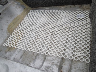

voilà, tu m'as donné une bonne idée, je vais mettre un tapis d'évier sous l'isolant
tapis d'évier.jpg (8.47 Kio) Vu 4699 fois

le tapis d'evier est fait avec un material trop souple, il va se tasser. donc, vu le prix, le bas de caisse est plus convenient / plus dur et plus de ventilation.
on attends les photos du pose.

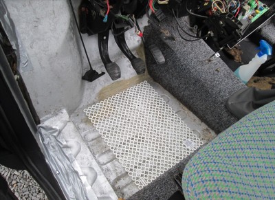

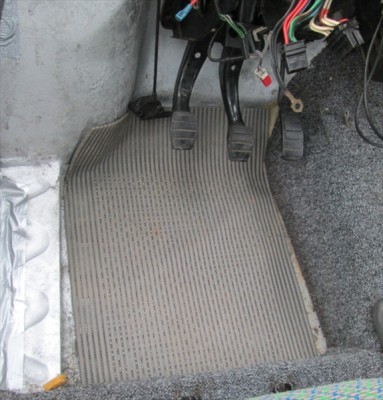

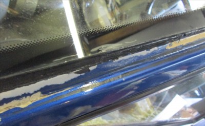

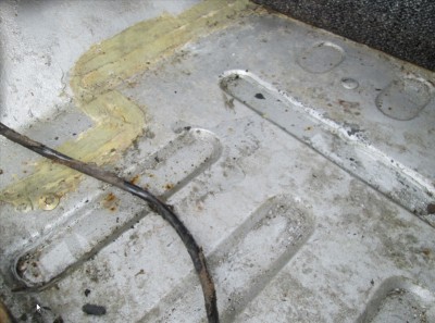

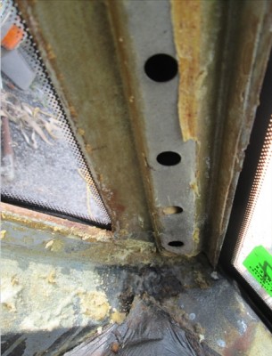

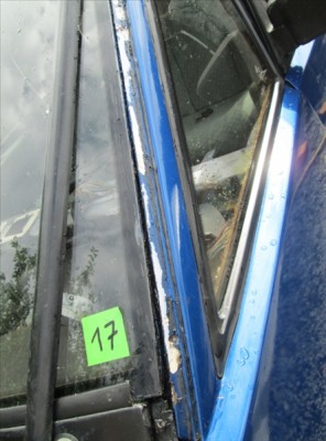

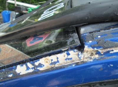

Messages : 10590
Re: [infiltration espace 1]oh mon bateau oh oh oh !

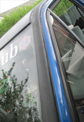

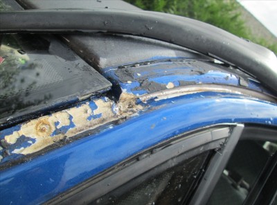

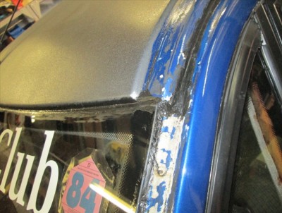

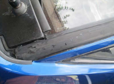

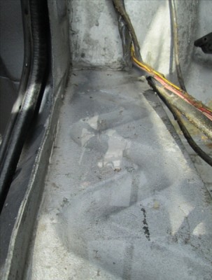

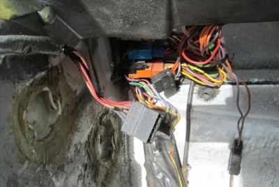

voilà les photos ...
les constats :
la solution au sol
à l'extérieur :
enlever le jonc qui part du pare-brise au hayon
gratter et nettoyer les joints autour du pare-brise (c'est bien là qu'est l'infiltration)
à l'intérieur, l'eau arrive en bas (entre deux tôles), dans le coin
par capilarité, elle arrivait dans le mousse et suintait le long des cablages
colmatage au silicone universel noir
terminé et étanche :D
voilà...c'est reparti 8)

j'espere que vous avez mis du mastic, pas du silicone. sinon... :oops: ...forte corosion en futur.

1ère étape faite 8)
en fait plutôt 2e étape... la 1ère a été de vider, puis de ranger le garage pour pouvoir y rentrer l'Espace :lol:
J'ai viré (plus ou moins) l'ancien joint autour du pare-brise et remis du mastic-colle.
Par contre, pour les caoutchoucs et les grilles en bas, il faut continuer au mastic pour les coller, ou bien du double-face "spécial auto" (si ça existe), et comme c'était d'origine, suffit :?:
