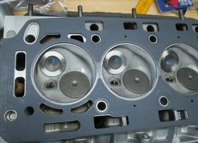

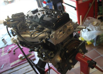

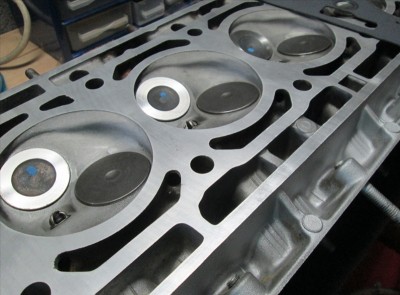

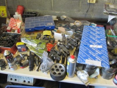

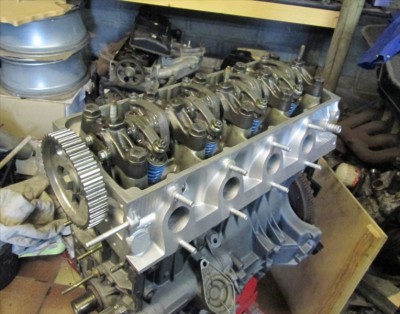

voilà des news...
j'avance à grand pas
quand je dire mettre un moteur neuf...je vais aussi sur les "à côtés"
j'explique...pas mal de pièces démontées qui trainent, ou alors récupérées à gauche ou droite, mais sans savoir ce qu'elles valent
j'ai profité de bien démonter les alternateurs que j'avais, certains quasi neufs, d'autres avec des axes et/ou charbons usés, ou avec un régulateur foiré (voir ma panne avant Romorantin)
donc un ES de l'alternateur en delco Remy sur webdealauto (l'es est plus rentable que juste le régulateur si traces d'usures sur l'axe)
à prévoir, un ES de la pompe de DA, j'en ai une très vieille qui est dans la poussière, complètement rouillée, qui traine depuis 2001 dans le garage :roll:

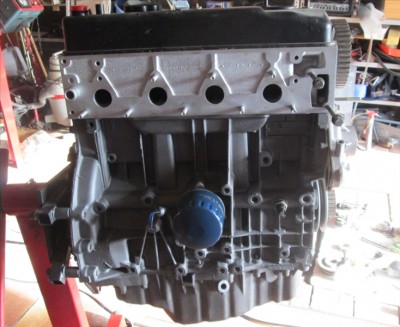

alors, je mets quelques photos

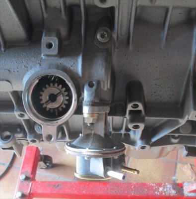

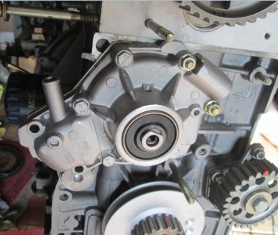

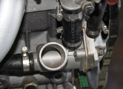

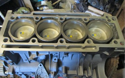

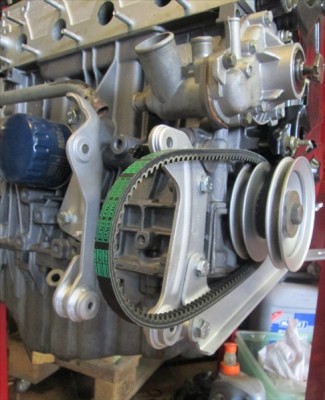

Messages : 10590
Re: [J6R] refaire le moteur
la suite
Messages : 13713
C'est beau un moteur neuf :wink:
harry
Messages : 2322
finition : [Aucun]
Message non lu par harry »
Bonsoir, je suis sur que peu de gens ont déjà vu un moteur neuf, n'ayant jamais tourné.
Pour moi ,c'est aussi beau qu'une belle femme.
Harry. A+

Le moteur est très bien.
Il est toujours très agréable à reconstruire un moteur.
Je vois que tu as aussi le support moteur d'atelier...
Génial pour bosser sur un moteur ou une boite avec çà... rajoutez-y un siège ( type bar ) réglable en hauteur... le panard :!: :D
J'ai pris le gros modèle ( 1T. )... car avec un V6 dessus... vaut mieux l'avoir en haut que sur le pied :!: :lol:

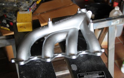

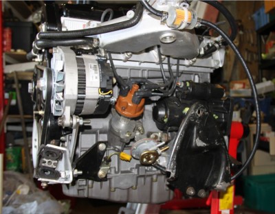

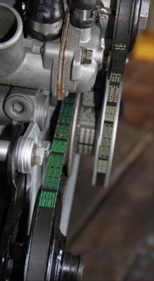

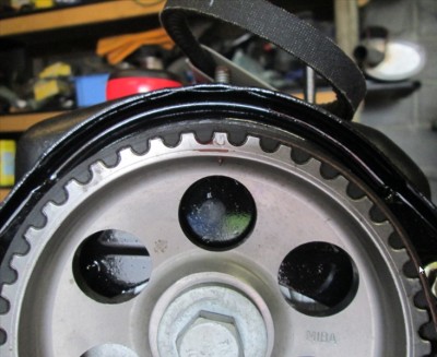

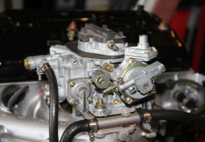

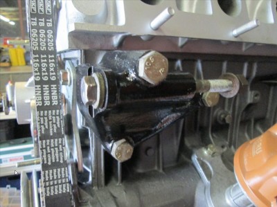

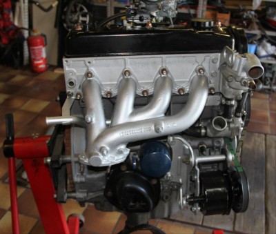

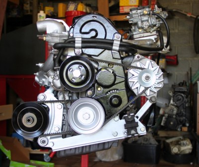

quelques photos
pour la pipe d'échappement, j'ai utilisé "Restom", prévu pour
à suivre si ça tient dans le temps
Messages : 10590

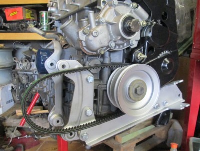

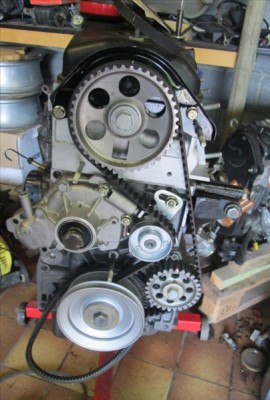

pour résumer :
bas moteur et haut moteur neuf
le bas est du type J7R (les pistons sont un rien plus haut, d'où plus de compression)
le haut J6R (culasse différente injection/carbu)

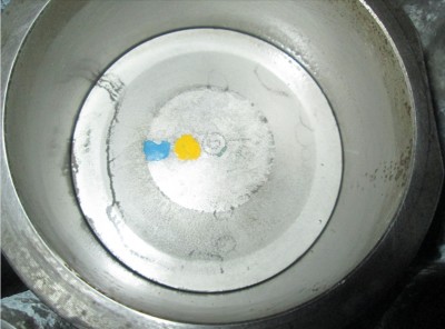

rodage des soupapes maison, test à l'essence pour voir l'étanchéité

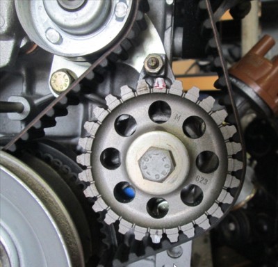

mise au point moteur selon les règles de l'art (attention pour le réglage du pignon de pompe à huile, il commande l'allumeur)

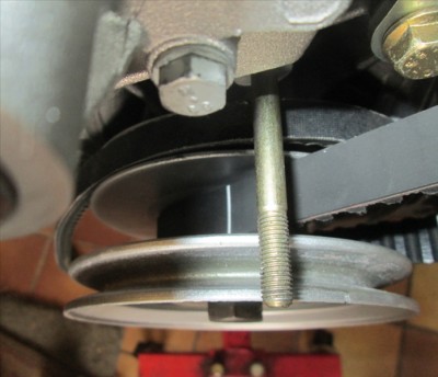

pour la pige de PMH, j'utilise une vis de fixation des glissières de siège, juste la bonne mesure, pas de risque de tomber dans le carter
j'ai profité de mettre une nouvelle pompe de DA et un alternateur neuf, les deux en échange standard en refourgant des "très" vieux élément, usés jusqu'à la moelle...

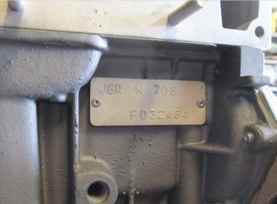

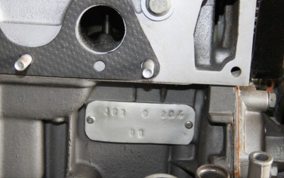

ah, oui, petit détail...j'ai demandé chez matra le numéro du moteur de l'espace 42...
il porte le numéro "9"
plaque réalisée par mes soins, frappée J6R C 234 / 09 - comme à l'origine, les premiers moteurs avaient une plaque encore faite à la main :shock:
