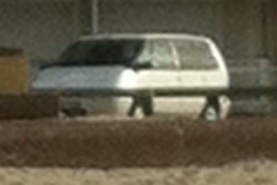

Mon camion derriere une barriere a Bray Dunes
Ça lui change la tete ! Dan

quelques news du blanc...
aller retour dans le Nord effectués sans aucun soucis
moyenne de consomation sur le trajet aller : 7.1 l/100km
chargement au taquet ! et une moyenne horaire de 110km/h
ce jour : aller a Toulon pour chercher mon beau fils : 3h.
retour de Toulon : 5h !!
raison : dans les embouteillages de Nimes ,la temperature s'est mise a grimper d'un coup et le LDR s'est vidé sur les pieds de Nathalie (sans bobos!);
reparation au bord de la route : schuntage des durits de chauffage et remplissage du circuit avec de l'eau
voila !
reste plus qu'a redemonter le TDB pour trouver l'origine de cette fuite !
Dan

Mon camion a 20ans aujourd'hui. !!
Premiere mise en circulation le 04/04/1995...
Comme cadeau je lui ai offert un plein !!!
Dan

- Davidrwt
- Messages : 2929
- Localisation : Nord (59)
Re: mon nouveau camion blanc
Bon anniversaire a ton camion
