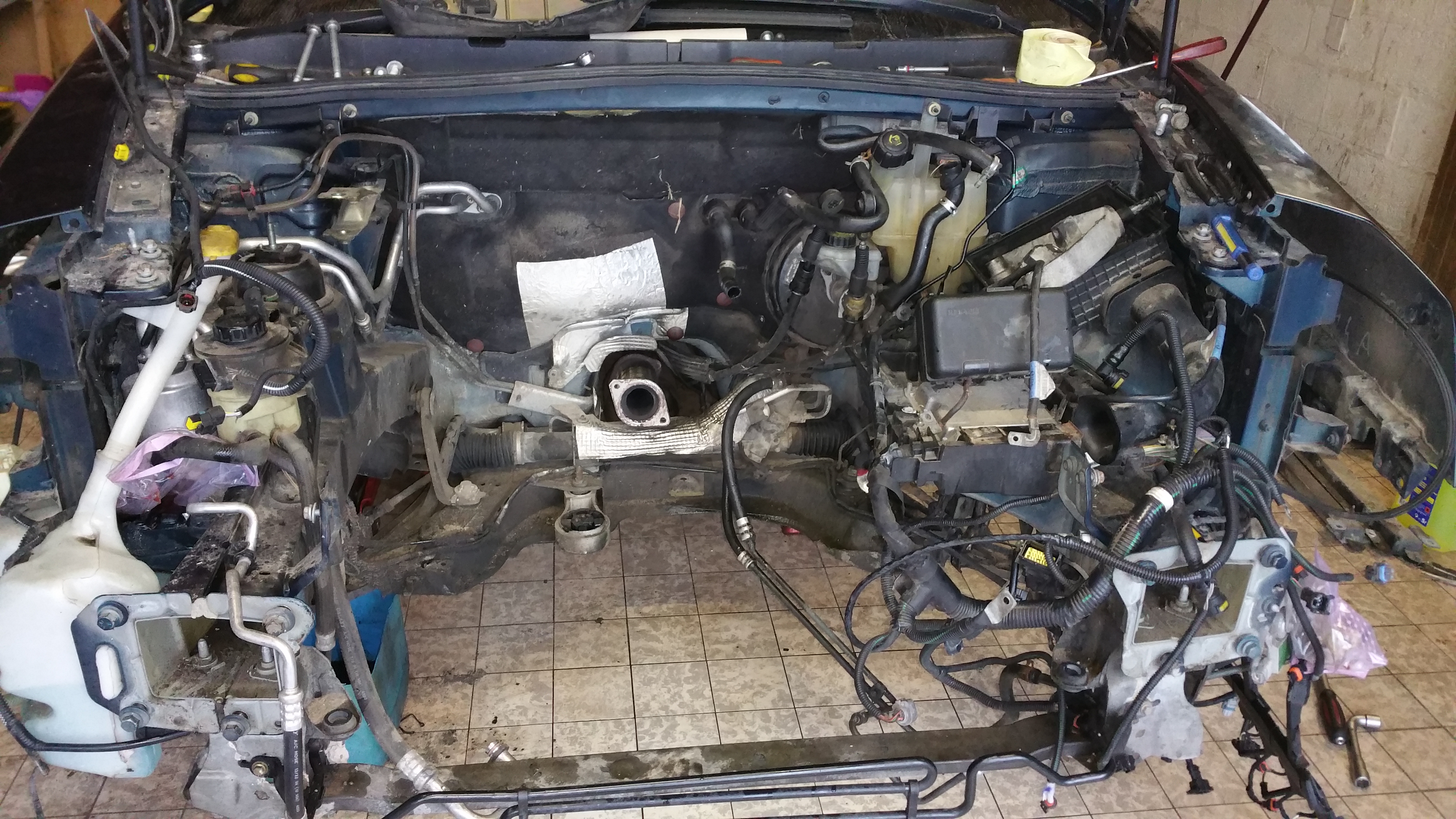

quelques nouvelles
ce soir j'en suis la
je n'ai pas encore replacer l'ensemble sur la voiture , car je me suis apperçu lors du remontage que je n'avais pas de joint metallique entre la sortie du turbo
et le pré-catalyseur :roll: :roll: :roll: et je ne me rapelle pas en avoir demonter un en enlevant l'ancien moteur .............et on vois quand meme une trace
de joint .........alors dans le doute je vais me renseigner demain pour ne pas faire d'impair :!: :!: :!:

une question?: tu sors le moteur tout seul? avec uniquement une chèvre? et cric?

Pour Denis ..........oui juste avec une chevre ( pas l'animal ) :lol: :lol: :lol: :lol: :lol: :lol: :lol:
Pour David .............le gars a qui j'ai acheter le moteur les avais changer chez un garagiste a titre preventif , il m'a donner la facture 596 euros et ils ont fait un
tout petit peu plus de 5000 km ...............donc pour le moment je vais laisser comme ça :wink: :wink: en croisant les doigts :lol: :lol:

Pinezzz tout seul... :shock: c'est quand même pas donné à tout le monde ça... j'ai récupérer une twingo ou il faut changer le moteur ( distri HS)... je me lancerais bien mais..en fait je le sens pas :mrgreen: :lol:
la chèvre ha oui et pis elle mange rien celle là :lol:
denis
Re: petite nouvelle a la maison
Posté : 20 mars 2015, 13:31
par pontiac
Salut Denis
Sur une Twingo... de la rigolade :!: :D
A la limite cela te permet de te faire la main pour plus gros ( Espace par exemple... )
Pareil que sur l'Espace... toute la face avant s’enlève... ensuite tu rentrer partout autour du moteur
Bon ok... il y a la connectique ( alimentation, électrique, etc )... si ce n'est pas la 16V c'est encore assez simple ( pour ne pas faire de conneries => prendre des photos et mettre des repères )

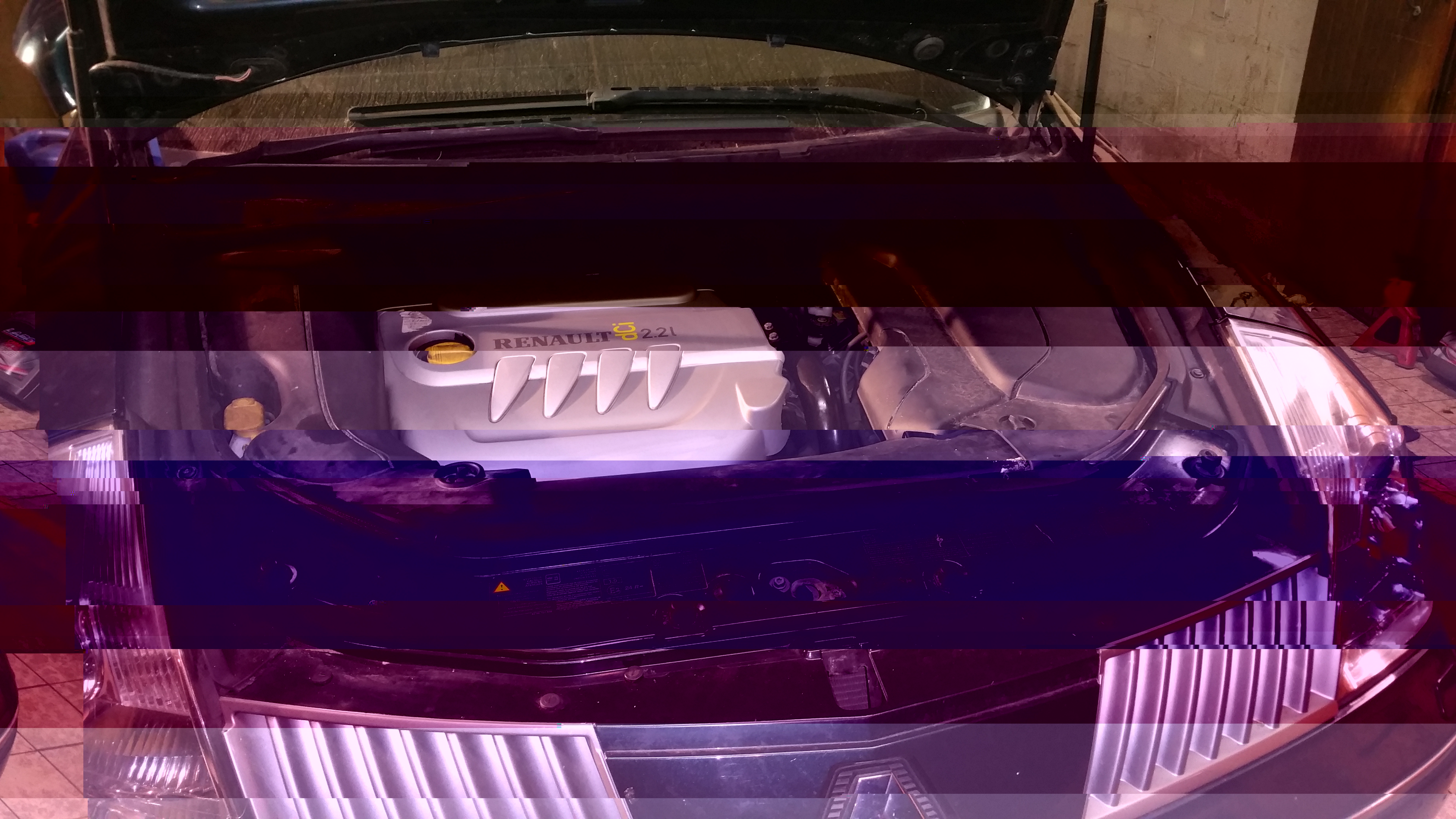

bon cet apres midi :
j'en ai profiter pour changer disques et plaquettes avant :
ce soir :
et verdict : insertion de la carte de demarrage ...............................( grosse suée d'aprehension ) :mrgreen: :mrgreen: appui sur le bouton start ...........
et vroum vroum ...............au quart de tour .......elle tourne a merveille :D :D :D :D

beau boulot qui parait tellement facile... perso la première photo ci dessus me fout les chtons :mrgreen: :lol:
