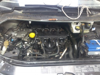

Salut tout le monde, moteur démarrer :mrgreen: il tourne impeccable.
Mais j'ai une grosse fuite d'huile du coté cascade :(
Édit: fuite trouver c'était un oubli de ma part

Ça se remonte gentiment
La je suis bloqué a cause du joint qui doit arriver demain mais je ne pourrais retourner sur la voiture que jeudi.

Bonjour, bon j'ai pas pu résister et que je suis arrivé tôt je me suis remis sur la voiture, donc j'ai remplacer le joint plus de fuite. J'ai fait toutes les purges et le moteur a tourner pendant 2 heures.
Demain il va faire ces première roue sur la route ;)

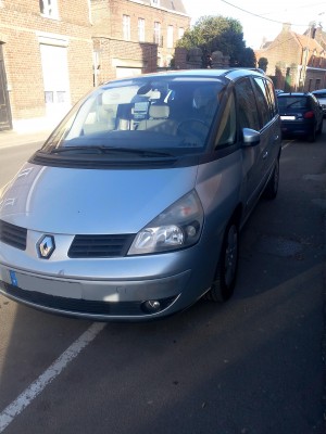

Bonsoir, voila les amis elle est sur la route.
Elle a été au nettoyage mais il en reste encore a faire pour bien la laver.
:D :wink:

Bin... bonne & longue route maintenant, après tout ce boulot cela ne serait que mérité :!: :wink:
