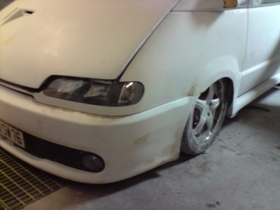

Salut aldo: Merci pour ta réponse mais a la base je cherchais des optiques au design du f1 ou de la laguna 1 phase 2 mais ça va etre chaud des marron pour l installation
mon projet
Re: mon projet
As tu regardé ici,"il y a un exemple dans un lien mis par maxderoswell :
https://www.passion-espace-club.com/view ... &start=100

ouais bah je crois que je vais rester en phare d origine car rien ne me plais .mais dis moi le blanc avec les optiques noir il louche non

Re: mon projet
Il y a déjà eu des essais en images avec un pare choc de Safrane, mais où :?: :oops:
