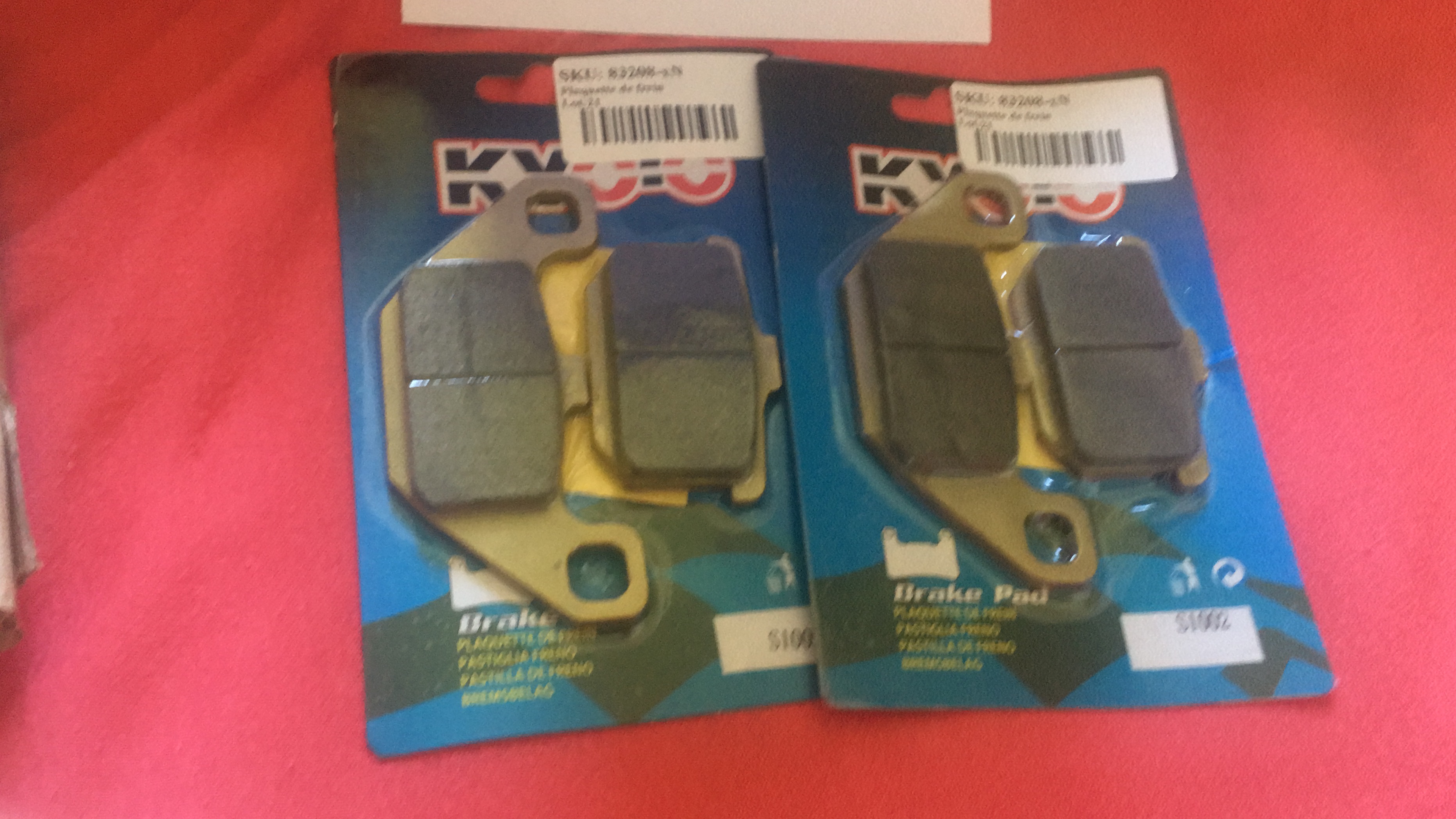

Youpi !!!
J'ai enfin un truc a faire !!! :lol: :lol:
Je vais aussi remonter la bequille centrale ...

camion rouge a écrit : 27 mars 2020, 12:30 Youpi !!!
J'ai enfin un truc a faire !!! :lol: :lol: EA402C09-8610-4BE0-9637-FE24122D506F.jpegF30A5E1E-64A1-4FAE-B350-C200E0402004.jpeg
Cela va sur quoi ??
Re: nouveau joujou...
Posté : 27 mars 2020, 20:19
par camion rouge
Philou 33 a écrit : 27 mars 2020, 15:44
Cela va sur quoi ??
Ben... les plaquettes de frein = dans les etriers et les joints de cuve = sur les cuves des carbus :lol:
Le tout, sur le 900 Ninja du sujet !
