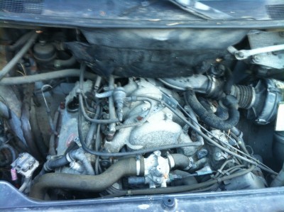

Bonjour !
Pour l'instant, toujours pas de démarrage, malgré le fait que le carburant arrive...
Et j'ai un doute !
Lorsque je mets le contact, l'essence sort par là... Alors qu'elle devrait entrer par là, faire le tour des 2 rangées d'injecteurs et ressortir à droite, vers le retour réservoir, non ???

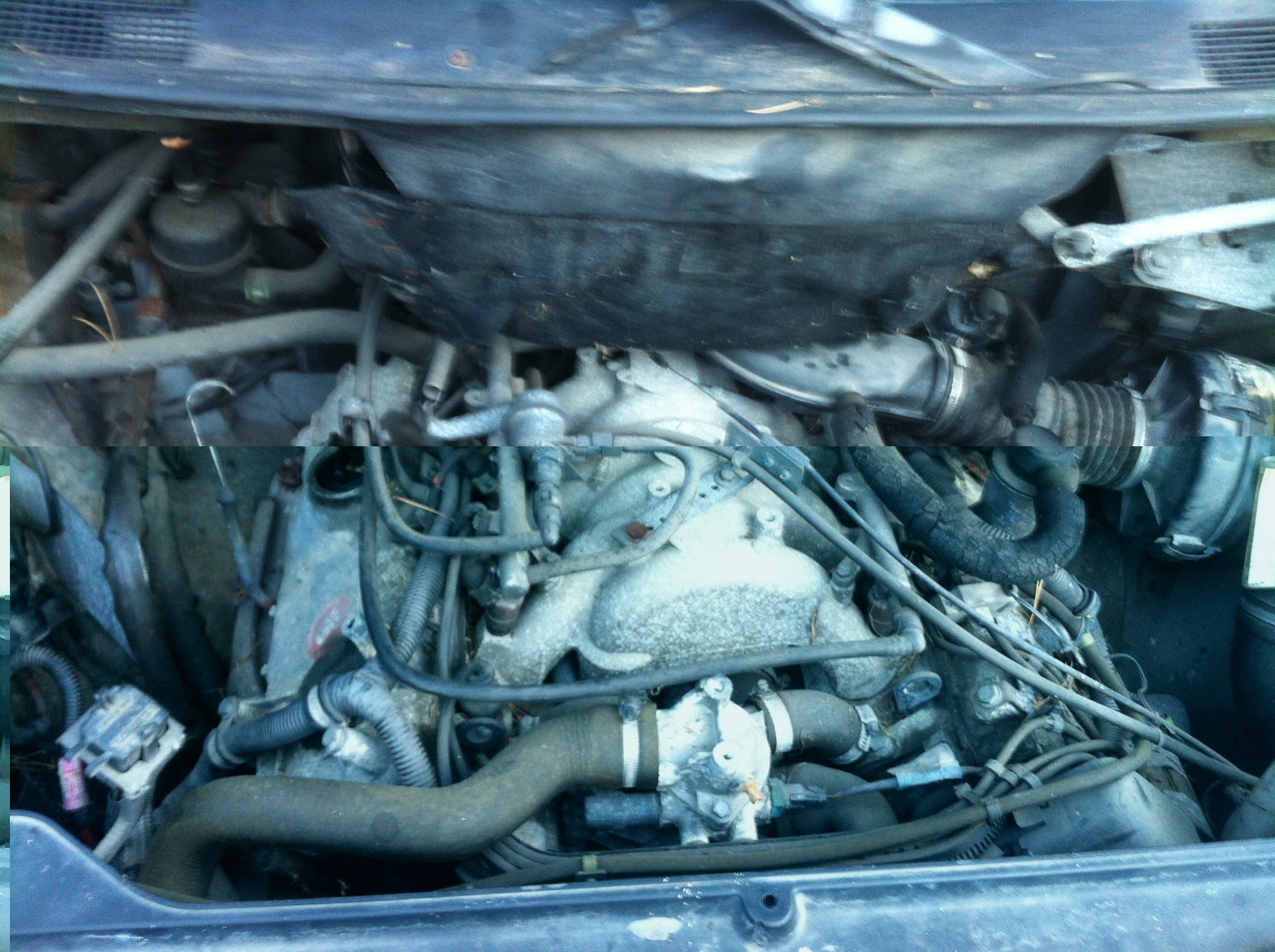

Re: Remise en route d'un Espace 2 V6 2.8 !!
Meme photo prise sur le V6 de Vincent !
Apparemment meme montage !
Dan
