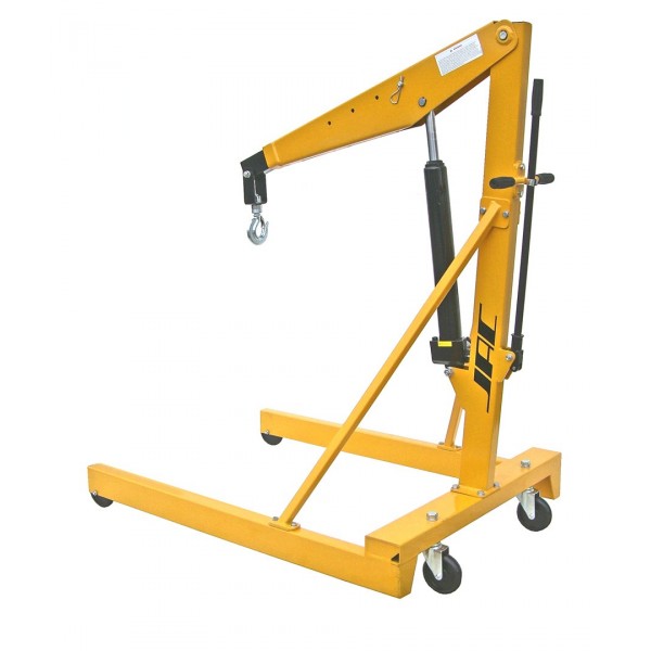

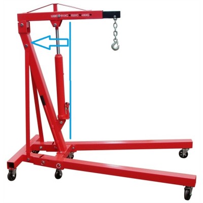

J'ai changer des moteur avec celle de kiloutou, sans aucun souci, alors que celle de nortoto et déporter voir la photo fléché, ce qui ma posé un (petit souci) pour sortir un moteur sur une R19, au fur et à mesure que je levé le moteur, il se déporter et venait tapé dans la traverse des phares (qui ne se démonté pas), maintenant pour un espace (vue que la face avant se démonte), c'est peu être moins gênant....
nortoto
celle ci est beaucoup plus droite
PS : le vérin de la grue de nortoto c'est très vite oxydé (le tube chromé) il supporte mal les lieux (humide)

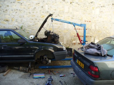

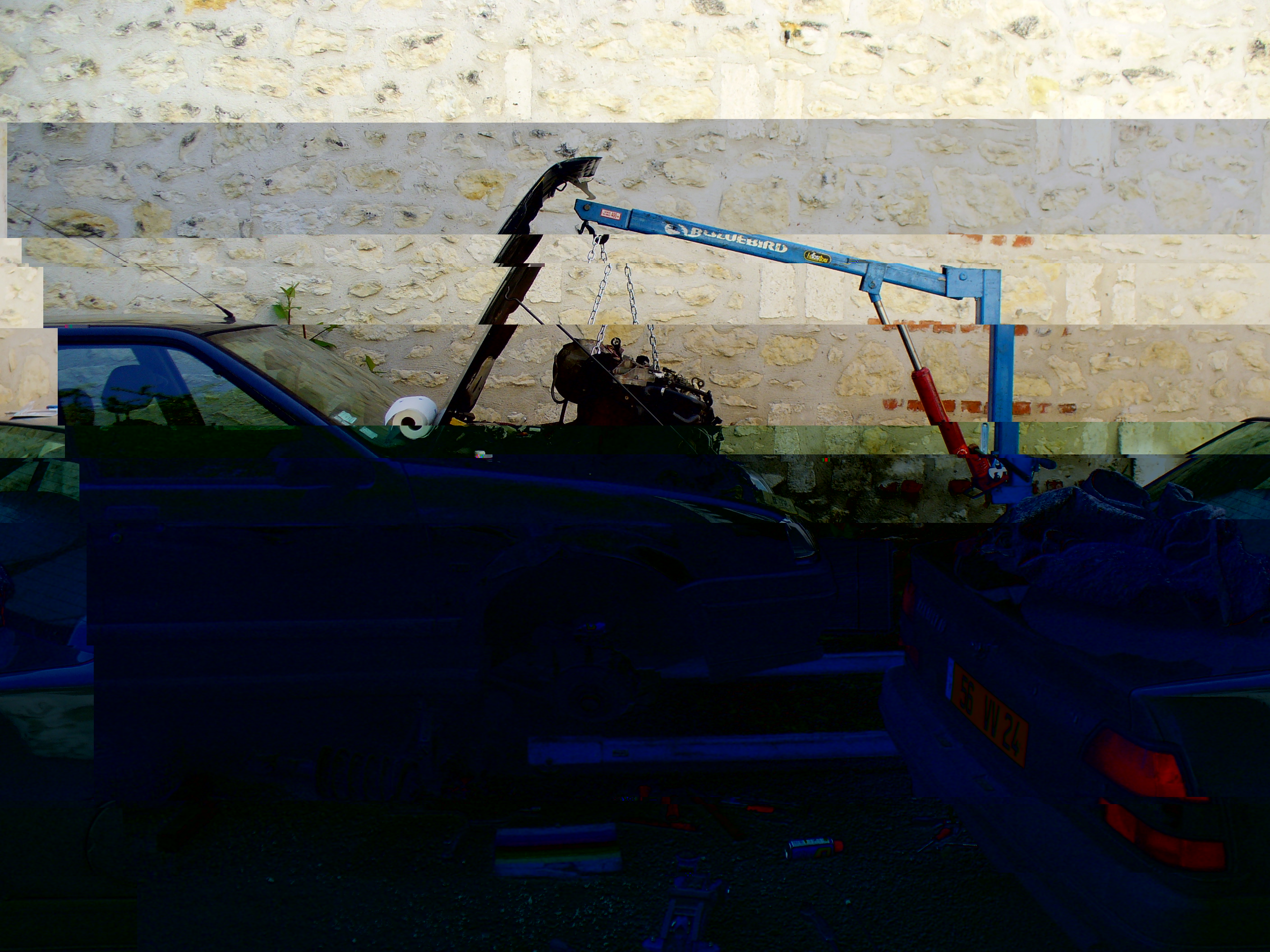

photo de la grue kiloutou quand je changer les moteur, elle n'est pas incliné!
