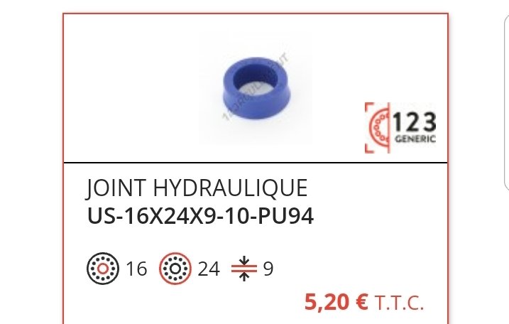

Heu pardon.
EAime tu sors ton émetteur qui est identique au DCI et tu le répares avec un kit FRENKIT 419008 dédier à la R25. C'est ça ? J'ai bien tout compris ?
De mon côté j'ai acheté aussi des joints qui sont censés remplacer les existants. Mais je n'ai pas d'outil pour aller chercher les joints dans le cylindre. J'avoue que je n'ai pas été plus loin.
Si tu as un outil ou une astuce je suis preneur. Si j'arrive à les remplacer, j'ai peut-être les joints qui conviennent.
