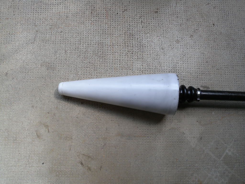

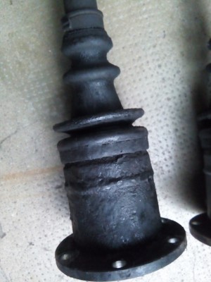

Changement de soufflet de cardan AR:
avant :
soufflet retiré nettoyage et remplacement de la graisse :
mise en place du soufflet universel avec un cone:
au final après nettoyage complet :
A suivre

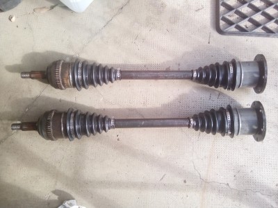

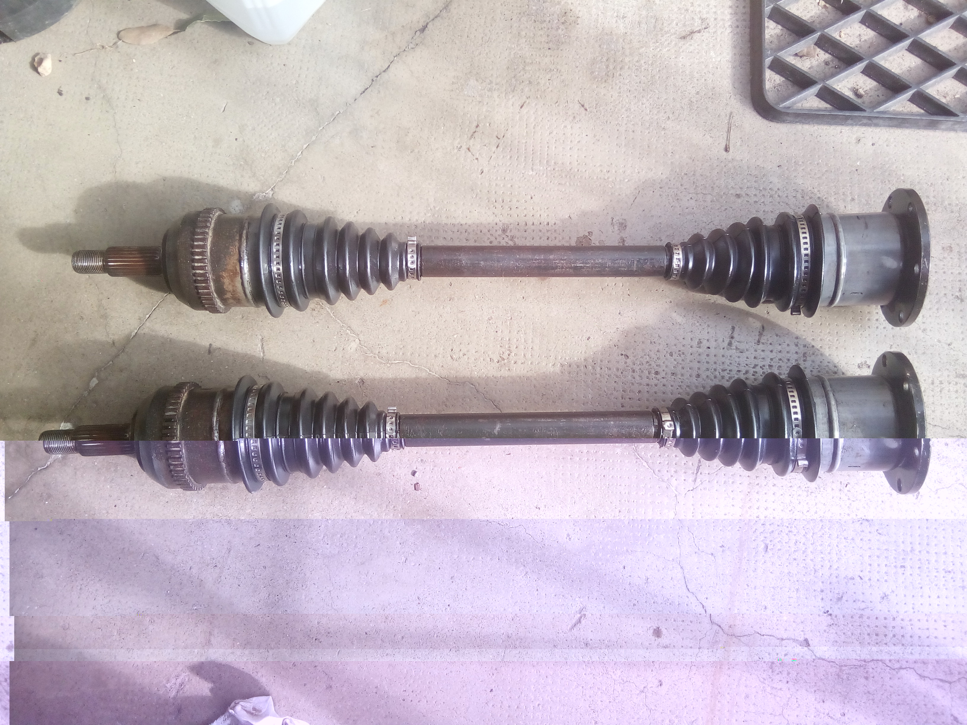

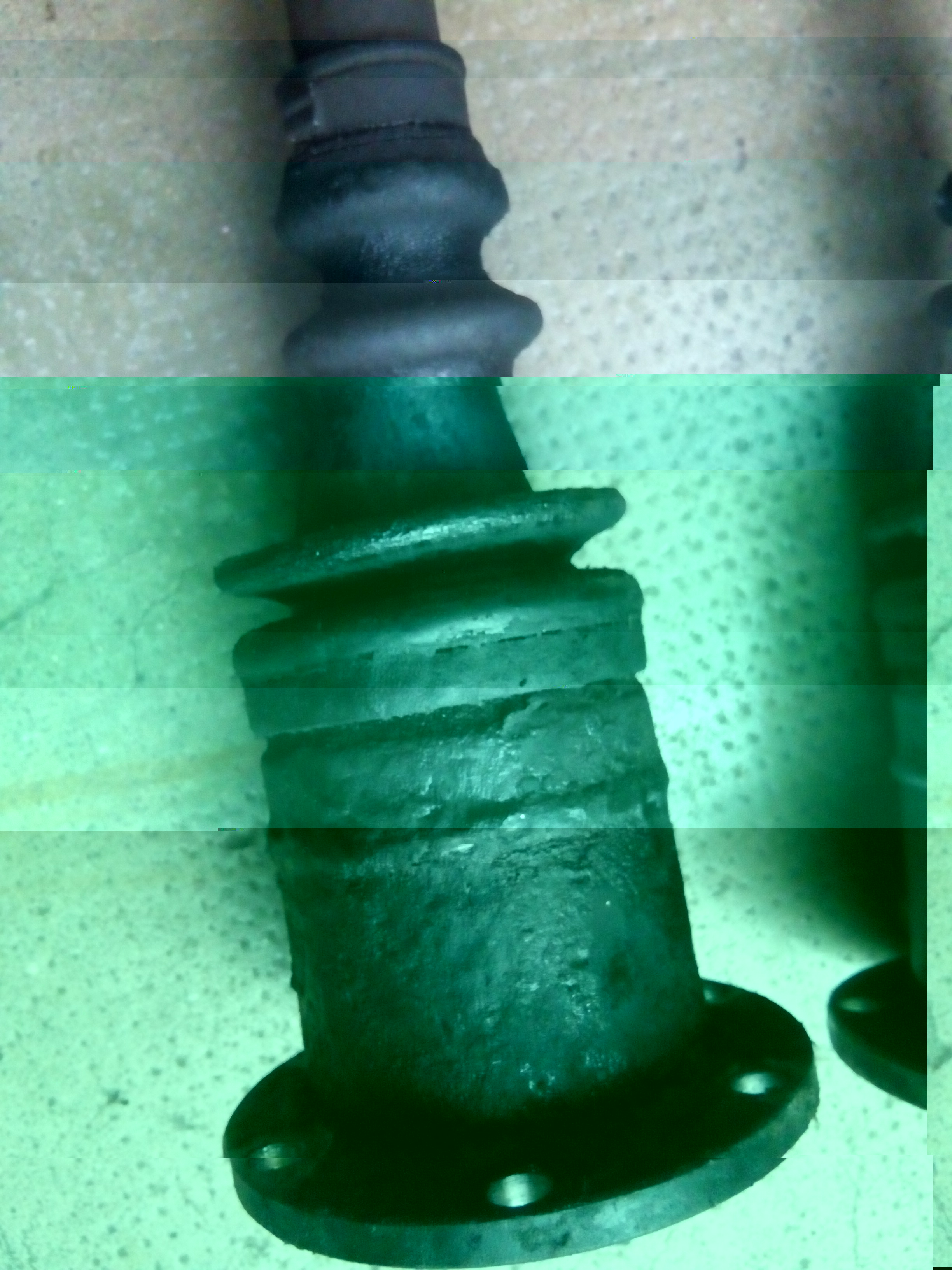

Suite de la remise en route ,après 2 changement de joints et collecteur d'admission mon ralenti est toujours un peu rapide.
J'ai changé la portière AR G et le capot moteur . ( merci Babar )
Vidange du pont.
Changement de 2 bras supérieurs , ( rouille perforante )
Installation d'un régulateur de vitesse (pour garder mes points avec le 80Km/h :evil: )
Le cardan AR auquel j'avais changé le soufflet provenait du Quadra donneur de pièces ...qui n'avait pas l'ABS :oops: :oops: donc il a fallu que je change les soufflets du train AR et aussi de train avant.
Je vais faire un tuto pour les soufflets du train AR . les soufflet universel achetés sur la bay , nortoto et un marchand de pièces auto à Tours sont parfait .

avant
avant
après
après

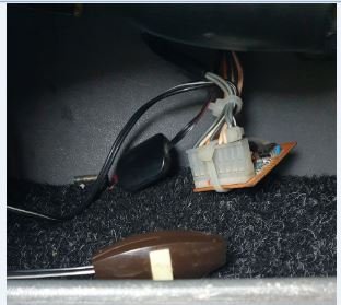

le quadra fonctionne toujours bien , peux tu me rappeler la fonction de l'interrupteur se trouvant dans le vide poche gauche :roll:
inter quadra.JPG (24.6 Kio) Vu 5298 fois
Yves
