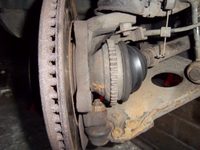

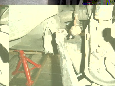

Je bloque sur la sortie des cardans.
J'ai retiré la biellette de direction, l'étrier de frein, la goupille niveau boite, l'écrou de cardan, of course, mais même braqué à fond, ça ne sort pas.
Ai-je oublié quelque chose ?
biellette de direction retirée
étrier de frein également retiré
Sinon, perception de la disqueuse et je fais comme ici : http://www.forum-auto.com/pole-techniqu ... 406425.htm
Dans ce cas précis, les rotules de suspension ont déjà été changées au moins une fois, car moi, c'est serti.
Merci !

Re: Grosse révision du "2" V6 2.8 ** Lancement d'un V6-thon !
Posté : 07 mars 2018, 18:08
par pontiac
Eric... faut que tu déboite au moins une rotule de la fusée, soit supérieur soit inferieur
Sinon le cardan ne sortira jamais sans çà :!: :wink:

par EAime
pontiac a écrit :Salut,
PS: désolé pour ce qu'arrive a ton IV :roll:
Salut Thierry,
Je me doutais plus ou moins de ce truc, il me semblait avoir eu la même farce avec le "1"... :wink:
