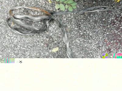

Aujourd'hui petite surprise encore une fois en arrivant à ma voiture. Après les rayures sur le capot, voilà ce que j'ai trouvé dans le pot d'échappement :
On croirait des cheveux de poupée ou de perruque :evil:
Re: [Florian] Présentation de mon grand espace 3
Non !!
Ça vient bien de ton echappement !!
Au total , tu devrais retirer une petite pelote !

impressionnant, tu as essayé de rouler après retrait? si oui as tu trouvé une différence?

Les gars vous me rassurez, je vais mieux dormir ce soir merci :)
Ben en fait je ne sais pas quand c'est arrivé, ce matin j'ai pris la voiture pour aller chercher un lit pour mon fils, du coup la tête dans le paté je n'avais pas fait attention. La voiture avait bien roulé, toujours autant de pêche. Je l'ai remarqué cet après-midi, mon beau fils me l'a fait remarquer. Depuis oui j'ai roulé avec, je ne vois pas de différence notable. Je n'ai fait que de la ville et en roulant tranquille donc dans les tours je ne sais pas si c'est plus bruyant.

ok,bon déjà tu es rassuré et ça c'est une bonne chose.

tu sais au quoi elle sert cette tresse? pour le bruit?
2.2 DCI 115ch THE RACE Année 2002 218600klm
Chrysler voyager S4 2.5crd pack luxe Année 2002 237000klm
Florian
Messages : 1627
Message non lu par Florian »
jacques26 a écrit :tu sais au quoi elle sert cette tresse? pour le bruit?
Oui apparemment c'est ça
