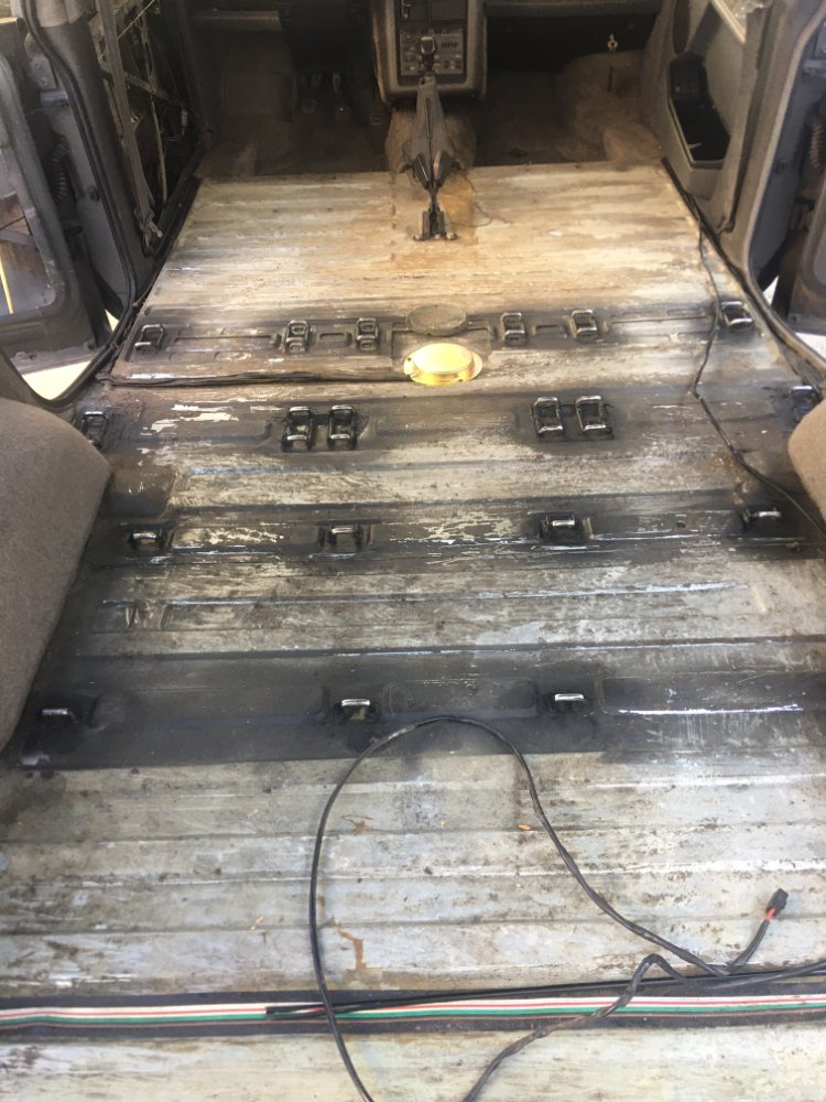

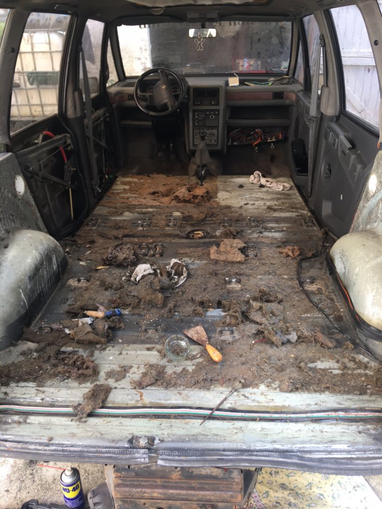

				Toujours en préparation pour les 40 ans.
Les 2 trains AV sont maintenant terminés et le carbu réglé, merci Yves !!
Je désosse  P"TIT SUISSE pour rhabiller MARILYNE.
Récupération des moquettes et des insonorisant quasi neuf.
Avant faut retirer les vieux qui en 1986 sont collés sur toute la surface alors que P'TIT SUISSE de 1987 n'a que les pourtours collés.

				Avant la repose, peinture des crochets de sièges (j'ai laissé brut l'emplacement du crochet de siège car de toute façon la peinture part à la longue)
Remplacement du cache plastique du réservoir par un cache métallique, bien plus étanche.

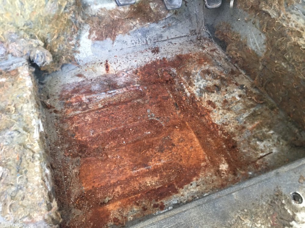

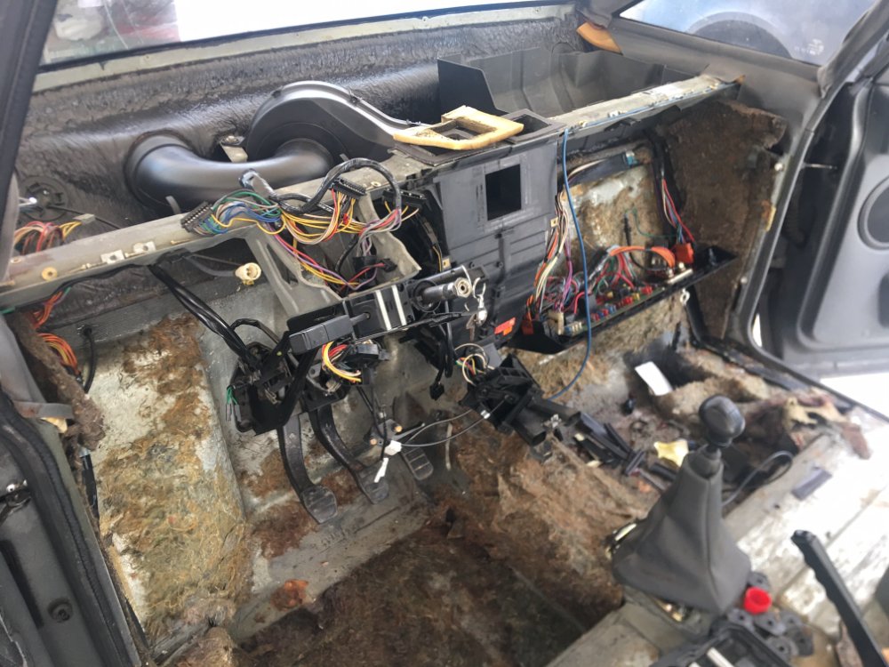

				Je continue de démonter (un beau petit patchwork de vis n'est-ce pas Georges
 ) , retrait des moquettes avant et désinstallation de l'ancienne alarme et reconnexion correcte des fils.
L'araignée démontée ...
Infiltration d'eau à vérifier

				Re: LA NOUVELLE VIE DE MARYLINE
				Posté : 03 avr. 2024, 23:42
				par marcus67
Comme le tableau de bord est vraiment déposé , remplaces le radiateur de chauffage .
Je pense que ce préventif n'est pas du luxe , vu le boulot que cela entraine .
				Posté : 04 avr. 2024, 00:04
				par Baccaronze
				C'est effectivement le bon moment
Je dirais même,  profites en pour vérifier la connectique du ventilateur, tant qu'il est à l'air libre
				Posté : 04 avr. 2024, 02:21
				par TheStone
 .... et l'état de tous les faisceaux, en particulier ceux qui partent des commodos aux phares
