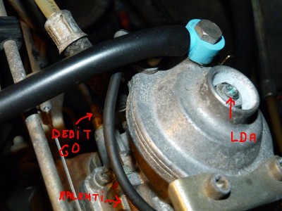

Je joint une photo pour la capsule LDA,dites moi si je me trompe:
Justement,c'est le problème car si j'essaie de mettre de la pêche je consomme 10,5L/100

La LDA c'est bien ce que montre la photo.
Mais la vis que montre la flèche, n'est que la vis de butée de l'axe de la membrane.
Normalement on n'y touche pas, si on visse, on enrichit en permanence le ralenti et les bas régimes.
Ce que vous voulez c'est donner un peu de peps aux accélérations ?
C'est le cone inversé excentré sous la membrane qu'il faut éloigner très légèrement du doigt qui coulisse dessus à 90°.

Donc c'est celui qui est en-dessous là où il y a les 4 vis à démonter alors?
Comme le lien landroverfaq de mister-under?

<<Donc c'est celui qui est en-dessous là où il y a les 4 vis à démonter alors?>>
Oui.
Le dessus de la LDA s'enlève après avoir dévissé les 4 vis.
Dessous il y a la membrane, sous la membrane un ressort avec sa bague de compression et au bout de l'ensemble, le cone inversé excentré.
En général on voit bien la trace lisse qu'à laissé le palpeur qui suit le profil du cône.
Oui.

Merci,ce que je vais faire alors,c'est suivre le début du tuto pour régler la membrane.par5 a écrit :<<Donc c'est celui qui est en-dessous là où il y a les 4 vis à démonter alors?>>

Et bien en effet, le turbo monte plus rapidement, on gagne un peu en couple. Pas mal.
Par contre attention en remontant le couvercle de la capsule, les filetages de celle-ci sont fragiles (pas trop serrer). J'en ai un qu'est presque foiré....fait CHi....!

.... utiliser une clé dynamométrique, le métal est tendre, ce n'est pas de l'aciersimpail a écrit : ..........................
