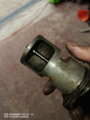

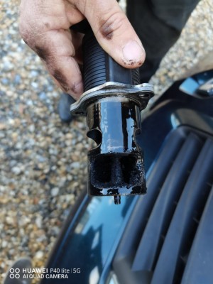

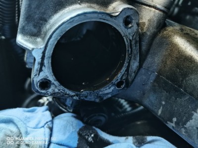

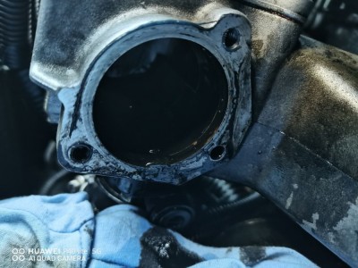

Petite question est ce normal d’avoir autant d’huile au niveau de l’egr ? rien qu’en la retirant un filet d’huile coulé ?
Huile egr
Huile egr

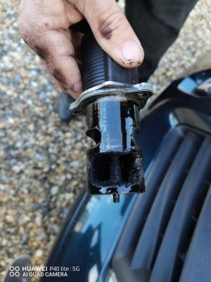

Boitier étouffoir huile

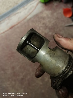

Au passage un petit nettoyage c’est imposé vu comment elle commencé à être obstrué malgré un nettoyage cette été :roll:
Egr propre
Egr propre

:idea: .... à mon avis non, attention à un éventuel emballement moteur :oops:

Salut , Voir les durites d'admission le turbo etc , après sur un vieux moteur il est courant d'avoir des retours de vapeur d'huile dans l'egr .

TheStone a écrit : 24 févr. 2021, 00:57 :idea: .... à mon avis non, attention à un éventuel emballement moteur :oops:
Oui je pense aussi en principe il doit avoir un peut d'huile mais pas autant :oops:
Oui en général il est "normal'' d'avoir un peut de retour d'huile dans l'admission mais la y'en avais un peut beaucoup alors que cette été il n'y avait rien a part de la calamine a gogo :roll:
D'ailleurs l'egr dégueulé de l'huile de cette feinte obligé de la secoué dans tout les sens pour pouvoir la vidé :oops:
