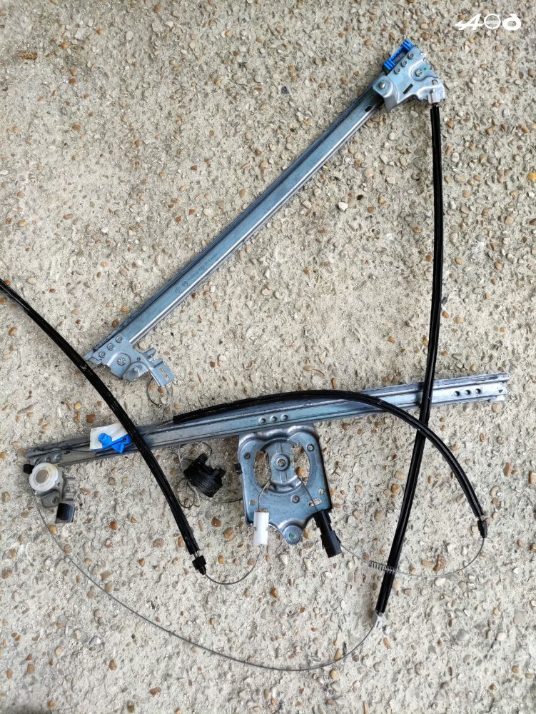

Juste avant, je pose ma voiture en rendant visite à mon principal client et je la retrouve le soir avec la vitre passager descendue dans la porte... verdict assez rapide à déduire... mécanisme HS ... J'ai réussi à en trouver un assez rapidement (à croire que Renault savait que les mécanismes étaient de mauvaise qualité)
Mention spéciale aux ingénieurs qui ont pensé à riveter les logements d'enceinte sans laisser la place pour accéder à un des écrous qui permettent de changer le mécanisme.
