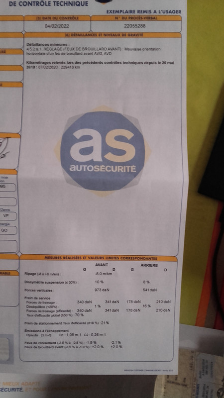

Mon Espace 2 est passé au CT en décembre 2021 avec une bonne liste de défaillances mineures que je vais essayer de corriger dans les prochains mois.
Voilà la ligne Opacité des fumées:
Opacité des fumées CT décembre 2021
La norme mentionnée est =< 3.00m-1 , ils font trois mesures successives et prennent la moyenne.
Pour les feux de croisement, je ne sais pas à quoi s'appliquent les pourcentages, peut être la pente du faisceau lumineux.
Cordialement.

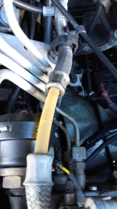

Salut la Team, voilà compte rendu du passage, hé bien j'ai eu une nette amélioration, côté freinage, et côté opacité des fumées une fois changé le filtre à gasoil et d'être passer au gasoil Excellsium que pour le test et ça marche! Je viens de changer disques et plaquettes qui était vraiment à bout aussi, tout ça fait que les contrôleurs sont content de voir des gens qui prennent soin de leur machine :P
Et là bizarrement à la fin du contrôle, une durite qui montre des siennes au moment du passage au pont, par son usure ou le fait d'avoir mit du gasoil raffiné?
🤔 quelqu'un pourrait me dire ou trouver ce genre de durite tressée en plus avec le T qui va à l'injecteur?

Re: [Topic] Vos passages au CT
Posté : 04 févr. 2022, 16:23
par camion rouge
Passe a la maison, je dois avoir ton bonheur...

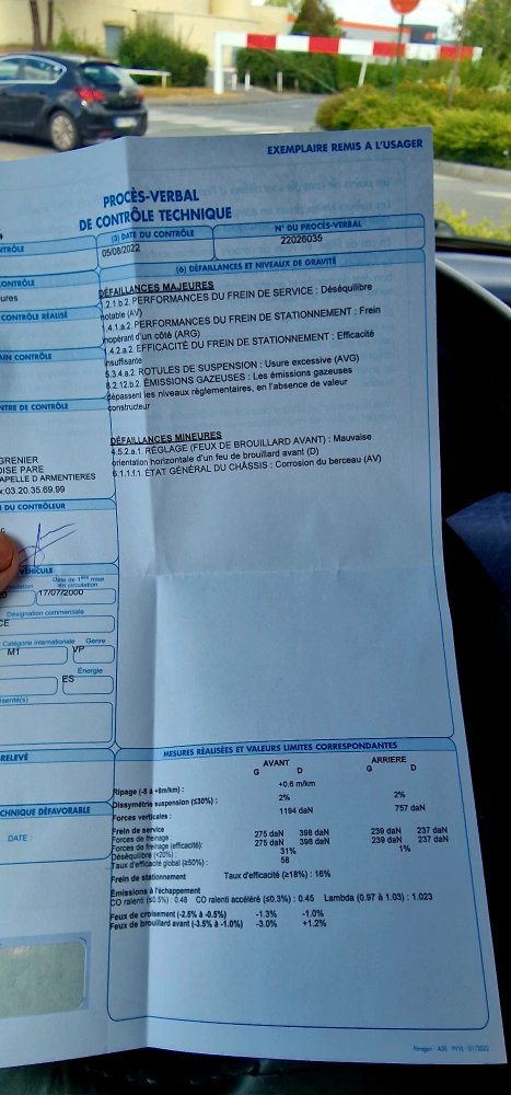

Arf moi je suis dégoûté mon grand III V6 24s n'a pas eu sont contrôles techniques, pourtant état nickel intérieur et extérieur .
Bon c'est pas le plus cher à faire non plus , mais c'est chiant quant on vient de lui mettre 500€ de frais se mois ci ...
Ps se n'est pas mon contrôleur habituel.

En ce qui concerne ton 3 miharu, tu peux faire les réparations le mois prochain pour que ça fasse un peu moins lourd sur ton budget.
En ce qui concerne la pollution, ton espace roule t'il souvent?? De quand date la dernière fois que tu y a mis de l'essence ( une essence un peu vieille est moins bien brûlé et pollue plus)?? Pour ton déséquilibre de frein pareil un véhicule qui ne roule pas à tendance à avoir ce genre de soucis, parfois trois quatre gros coups de freins sur une route bien dégagée peuvent résoudre le soucis ( méfiance quand même ça peux tirer fort d'un côté, le tien partira à droite, au vu des résultats concentre toi sur la roue gauche c'est celle qui freine le moins ) ( un changement de plaquettes également) voir éventuellement démonté et nettoyer les etrier en vérifiant qu'ils ne sois pas grippé

Effectivement il ne roule pas énormément 8000km sur deux ans, il roule de temps en temps les week-end et plus sur les vacances, en parallèle d'un autre espace , comme dit Grostoto l'étrier arrière gauche est certainement grippé vu que les plaquettes sont neuves à gauche, est à moitié a droite , à l'avant les plaquettes sont quasiment neuves comme les disques.
Pour la pollution l'essence dedans été récent mais mélanger avec du E85 70%voir 80% , ligne d'échappement neuve de se mois ci et catalyseur de décembre neuf également, vidange fait deux jours avant le contrôle technique avec additif métal 5 + filtres.
Pour la rotule inférieure il ne tire même pas sur la route il tient droit sans problème.
J'ai pris un centre comme norauto pour mon contrôle technique , je leur avais déposé le véhicule pour une recharge climatisation, je l'ai fait passer dans la foulée . Erreur de ma part j'aurais dû prendre le centre de contrôle technique habituel, il sait que je ne rigole pas avec l'état de mes véhicules, et il serait certainement passer

tu as changé le cata sans faire la lambda ? c'est une erreur.. si je change le cata, je monte une lambda neuve (vu quelle peut ètre directement en cause dans la mort d'un cata (céramique détachée entre autre).
Non ton véhicule ne serait passé, vu que ce sont les bancs qui ont fait les mesures, pas un opérateur.
et les bancs sont calibrés pareils partout (heureusement).
la seule valeur ou l'opérateur aurait pu tenter de jouer, c'est la pollution et le frein à main (en freinant au pied: mais ce n'est pas rendre service, car le jour ou le seul coté bon lache, bin le véhicule peut aller écrasé quelqu'un sans personne à bord !! en théorie impossible si la bva est sur P, mais les accidents sont toujours des accumulations de détails impossibles).
perso,je dis merci au CT de bien faire leur boulot, et de mettre de contrevisite (j'en ai aussi, et tant mieux).

En effet ici même ton contrôleur sympa n'aurait pas pu le faire passer, autant la pollution on peut jouer un peu, autant le freinage y'a (presque) rien à faire.
Niveau pollution je serais intéressé d'avoir un retour de ta part sur les réparations que tu auras eu à faire. En début d'année j'ai présenté ma Safrane 2,2Si et je me suis pris une CV comme la tienne -> CO accéléré trop élevé (0,39 pour 0,3 max)
Mon contrôleur n'a pas trop su m'orienter, comme c'est une voiture avec laquelle je roule assez peu (8-10k km/an) j'avais bien tiré dedans avant la visite et fait quelques dizaines de km donc le moteur était bien chaud et tournait avec environ 50% d'éthanol.
Le souci c'est que je n'ai pas réussi à résoudre convenablement le problème, mes bougies et fils de bougies étaient quasi neufs et le cata vidé depuis des années sans incidence sur les valeurs. Avant de la présenter de nouveau j'ai donc fait le jeu aux soupapes, remplacé doigt et tête d'allumage ainsi que la sonde lambda par du neuf, puis je l'ai utilisée en daily pendant une semaine et roulée les week end histoire de la faire tourner un peu. 1500km plus tard je me suis présenté de nouveau, confiant car depuis la correction du jeu aux soupapes le moteur était plus rond et plus discret mais rien n'y fait elle polluait encore trop... 0,34ppm
Le contrôleur a quand même réussi à me la faire descendre à 0,3 pile en allumant un max de consommateurs (phares, PB chauffant, sièges chauffants, clim...) et en jouant de l'accélérateur mais cela ne m'a pas apporté de réponse sur l'origine du problème...
Un de ses collègues pense à un peu d'huile qui serait brûlée par les joints de queue de soupapes en bout de course ? A creuser
Bref je te conseille de ne pas trop trainer à repasser histoire d'avoir un peu de marge de manoeuvre si toutefois (comme pour moi) les réparations ne sont pas suffisantes et que tu doives réaliser une seconde CV :wink:
Il se dit que l'éthanol fait baisser le CO, je n'en suis pas convaincu ! Du moins dans mon cas ce n'était pas probant...
