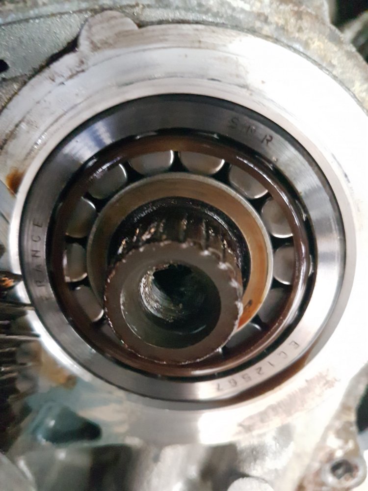

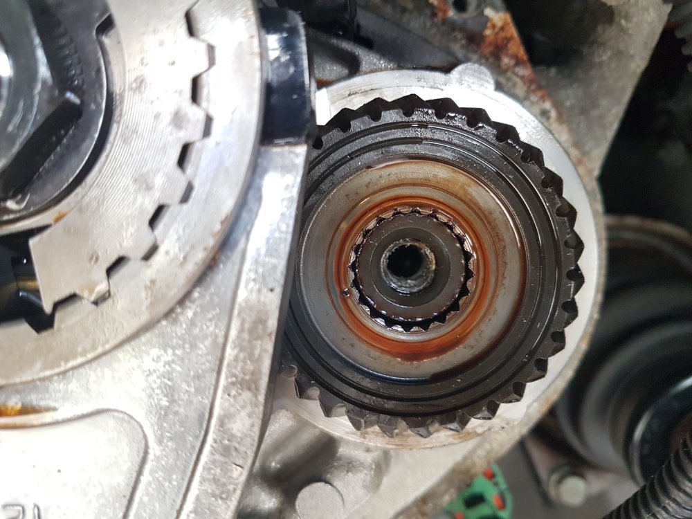

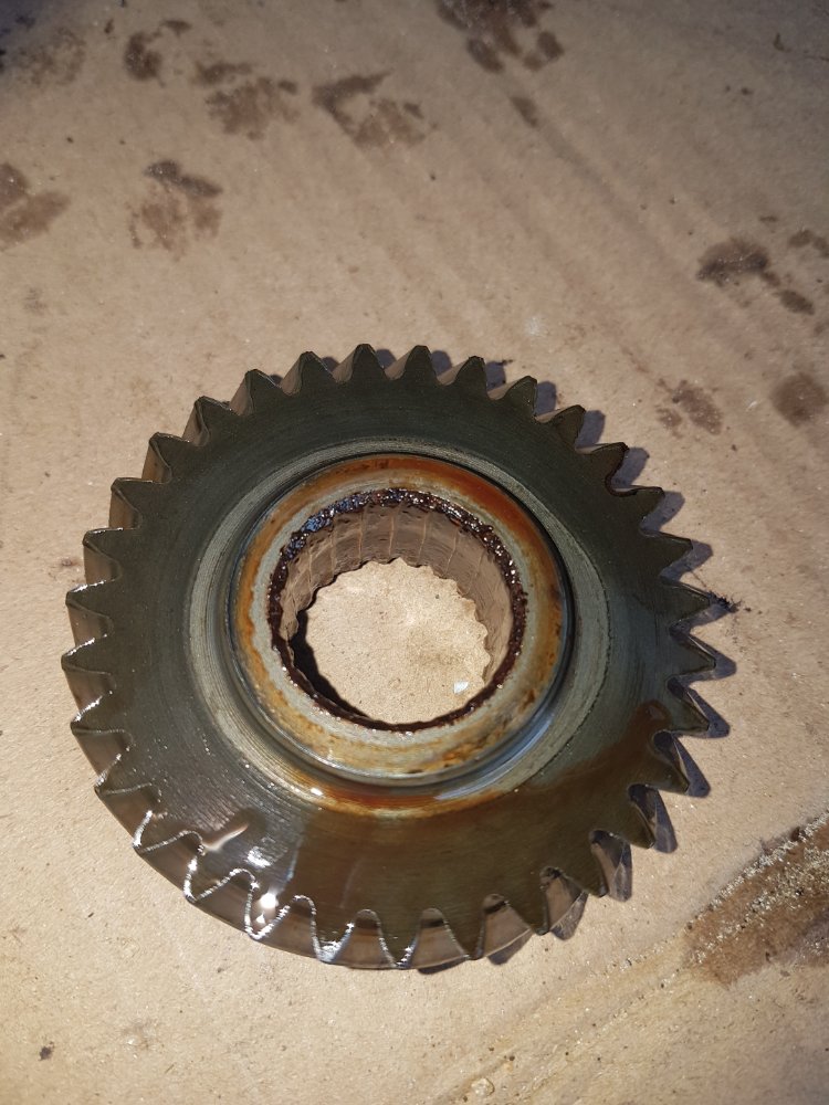

Bon, grâce à vous je crois avoir fait le bon diagnostic .
Le pignon de 5e n'a plus de liaison avec l'arbre secondaire. J'ai retiré le pignon remis le couvercle frotter un peu la surface de joint avant. Et je n'ai plus de bruit!!!
J'ai donc une voiture 4 vitesses
qui roule à 120 km heure c'est largement suffisant avec les limitations de vitesse actuelles.

Ouch, ca fait mal ca. Bravo pour avoir trouvé le truc.
Tu vas pouvoir rentrer sereinement.
Par contre, je ne comprends pas comment ca peut arriver si le pignon était bien serré

Mais si tout se passe bien, je pense réparer. En refaisant la liaison pignon arbre car ca prendra bcp moins de temps qu'un changement de boite.
Il faut aussi que je regarde pour un couvercle. Le mien est complètement rouillé.
20€/littre

oui c'est accessible, donc faire une soudure, ou trouver un autre pignon si l'arbre a encore des dents.
Re: Problème (boite) Renault Espace 3
malheureusement l'arbre est secoué aussi.
Espace 3 de 2000 2l 16s 75Mkm en 2009 et 170Mkm en 2020 JEON05 moteur F4R.
- Messages : 4129
Soudure alors. Car je ne pense pas qu'une clavette tienne le coup

Je soupçonne qu'il y a un problème de tolérance sous-jacent.
Cela expliquerait pourquoi le boulon se dévisse dans de nombreux cas.
La dureté des pièces peut également être insuffisante pour la charge qu'elles doivent supporter.
J'ai des doutes sur la durabilité d'une réparation par soudure.
Si cela casse, la boîte sera complètement terminée.
