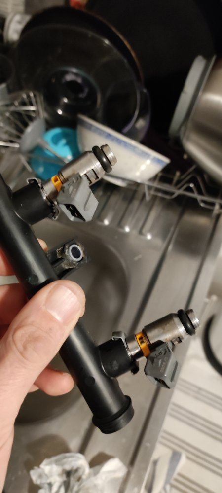

2 injecteurs morts d'un seul coup, je n'y crois pas. deja que ca crame rarement mais 2 d'un coup ....
le test que tu as realisé sur le faisceau ne permet que de verifier que le + apres contact est present, pas que l'injecteur est commandé.
- AOD
- Messages : 567
- Enregistré le : 28 oct. 2018, 23:14
- finition : Alyum Plus
Re: MECANIQUE F4RT -NE TOURNE PAS ROND
Deux injecteurs avec zéro résistance... pour moi, ils sont morts.

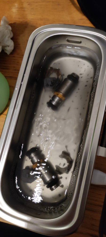

J'avais démonté et nettoyé avant d'obtenir ce résultat. Peut-être ai-je fragilisé les prises de ces derniers en démontant ?
J'ai reçu mon bac à ultrasons hier et j'ai de suite passé ces derniers dedans pour voir et résultat ça décrasse super bien mais ça confirme qu'au moins un était mort, rien que les vibrations dues au traitement a détaché la prise du corps de l'injecteur...
Concernant l'alimentation des prises...on croise les doigts, j'espère que le simple fait de changer les injecteurs suffira
