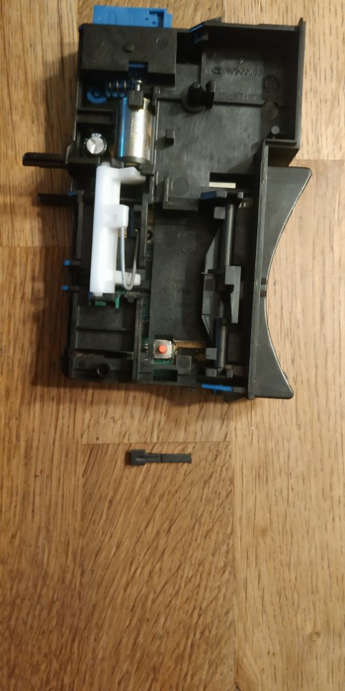

Salut nouveau soucis :D enfin pas nouveau en fait depuis toujours l'espace, parfois ne voulait pas démarrer, carte détecté mais aucun toussotement moteur. Jusque là c'était une fois tout les deux mois actuellement on est passé a un démarrage sur 3 voir sur deux. Du coup démontage du lecteur de carte et voilà une photo pour illustrer ce que j'ai trouvé. Je vois donc deux petits boutons pression rouge si j'ai bien compris ; lorsqu'on insert la carte des languettes plastiques viennent appuyer sur les boutons rouges l'un en bas l'autre sur le côté, comme vous pouvez le voir la languette plastique du bouton lateral est cassée (trouvé au fond de la boîte, est elle tombée au démontage ???) .
Savez vous quel est le rôle de chaque bouton? Pensez vous qu'il serait judicieux de faire en sorte que le bouton lateral où il n'y a plus de languette reste appuyer en permanence ?

romeo29 a écrit : 13 nov. 2024, 12:45 Salut nouveau soucis :D enfin pas nouveau en fait depuis toujours l'espace, parfois ne voulait pas démarrer, carte détecté mais aucun toussotement moteur. Jusque là c'était une fois tout les deux mois actuellement on est passé a un démarrage sur 3 voir sur deux. Du coup démontage du lecteur de carte et voilà une photo pour illustrer ce que j'ai trouvé. Je vois donc deux petits boutons pression rouge si j'ai bien compris ; lorsqu'on insert la carte des languettes plastiques viennent appuyer sur les boutons rouges l'un en bas l'autre sur le côté, comme vous pouvez le voir la languette plastique du bouton lateral est cassée (trouvé au fond de la boîte, est elle tombée au démontage ???) .

Cherche sur le forum, c'est typique ! Réparable avec une lamelle provenant d'une vieille carte de fidélité, et de la superglue. La languette transmet la pression de la carte sur le bouton.

Merci, oui, je vais chercher cette astuce, mais le truc que je trouve bizarre (c'est pour cette raison que je demandais le rôle de ces petit boutons) c'est que malgré la languette d'origine cassée et donc le fait que ce bouton rouge n'est pas sous pression par la carte une fois celle-ci en place, l'espace démarre malgré tout...
Messages : 2746
Re: Présentation de mon espace 4 privilège lowcost...
Tu as deux boutons : un pour la position accessoires (radio, vitres et 2/3 bricoles) et un pour le contact. Hypothèse : ta languette provient du bouton "accessoires"; quand tu insères la carte à fond, elle est détectée et le contact est mis, tu peux démarrer. Si tu essaie la première position, je pense que ça ne fonctionnera pas.
Je recommande la réparation, c'est vraiment simple :D

LeJeune6troeniste a écrit : 21 nov. 2024, 19:26 Tu as deux boutons : un pour la position accessoires (radio, vitres et 2/3 bricoles) et un pour le contact. Hypothèse : ta languette provient du bouton "accessoires"; quand tu insères la carte à fond, elle est détectée et le contact est mis, tu peux démarrer. Si tu essaie la première position, je pense que ça ne fonctionnera pas.
Ok merci pour la précision j'ai trouvé les tutos je vais réparer.
