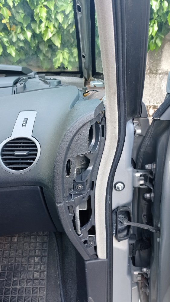

A force de bidouillage d'une pause à l'autre j'ai trouvé le coupable :
Re: [Ponloire] Espace IV 2.0T BVA Dynamique
Posté : 30 avr. 2023, 21:20
par Ponloire
Il s'agit de cette pièce :
Posté : 30 avr. 2023, 21:22
par Ponloire
Elle se ballade et n'est pas fixée. J'ai roulé une cinquantaine de kilomètres en l'ayant au pied du siège passager avec le bruit qui continue, donc ce n'est pas elle a proprement parler, mais je pense que c'est ce qui la maintenait en place qui s'est barré et qui vibre dans un coin.
J'ai démonté l'autre côté du tableau de bord, et la pièce symétrique côté conducteur tient elle bien en place.
Posté : 30 avr. 2023, 21:30
par Ponloire
Au point où j'en suis rendu, je ne vais pas demander noter mon tableau de bord sans outils un dimanche soir sur une aire d'autoroute. Il me reste encore trois heures pour rentrer, je vais tâcher de prendre sur moi et de rester à 110 pour ne pas entendre trop ce bruit (qui augmente exponentiellement avec la vitesse au delà de 120 et qui ne se fait pas du tout entendre à moins de 90, et est sporadique / léger autour de 100).
Au moins je sais dans quelle direction chercher.
Je ne suis pas encore sûr d'être bien en mesure de démonter tout le tableau de bord, mais je suppose que vu le temps que cela prends cela coûterait une fortune chez un garagiste. Je vais passer un peu de temps à lire les tutoriels et j'aviserai. Heureusement je n'ai pas besoin de la voiture pendant la semaine, ce bruit me rend dingue et me donne presque envie de prendre un abonnement de train et laisser la voiture prendre la poussière : je ne l'utilise quasiment que sur autoroute, et c'est précisément là qu'elle est désagréable à cause de ce bruit.
Avant de partir bille en tête je me suis dit qu'il serait quand même utile de vous consulter : l'un d'entre vous a-t-il eu pareil problème ?
Je me suis convaincu que le bruit venait forcément de la fixation de la pièce photographiée qui a dû tomber et se loger quelque part dans le tableau de bord entre le passage de roue avant passager et la boîte à gants, mais peut-être ai-je porté un jugement hâtif.
Cela pourrait éventuellement être un support moteur fatigué ou quelque chose d'autre encore ?

Celle à droite est fixée par qqchose de visible/cassé?

Celle côté conducteur tient, celle côté passager n'est pas fixée, j'ai même pu la sortir, rouler une quarantaine de km sans, puis la remettre pour constater que ce n'est pas d'elle que vient le bruit.
Elle a par contre une encoche qui semble faite pour loger un petit bitonniau et être maintenue en place par un écrou.
Ma supposition est que cet écrou à du tomber et aller se loger dans quelque anfractuosité entre la boite à gants et le passage de roue, mais ça pourrait tout aussi bien être autre chose il est vrai.
Pour vraiment comparer avec le côté conducteur il eut fallu déposer tout le tableau de bord, je suppose que je n'y couperai pas.
