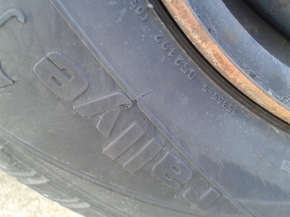

Je viens de faire l'échange (merci aux "pros" qui montent les roues à la clef à choc au passage), et d'origine ceux de devant étaient de 2013, mais ceux de derrière de 2005!
De plus l'un de ceux de derrière a pris un coup sur le flanc... du genre couteau; ce qui ne m'étonne pas vu l'ancien proprio, c'est le genre à attiser les rancoeurs.
Ceux d'origine de devant sont mangés sur la bande de roulement, plutôt côté caisse. Avec du bol en étant à l'arrière maintenant ça ne gênera pas trop.
J'ai aussi vu un silent bloc arrière de triangle fissuré... c'était à prévoir.
Pfiou ça rallonge encore ma liste!
Je vous tiens au courant pour le test en roulage avec donc les super vieux devant et les juste vieux derrière.
En espérant que si ça améliore le comportement je pourrais laisser les anciens de devant à l'arrière, et juste changer ceux de 2005 pour avoir un train avant correct. Là vu les frais à rallonge je ne pourrai pas changer les 4 d'un coup.

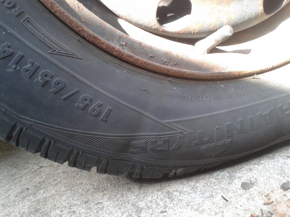

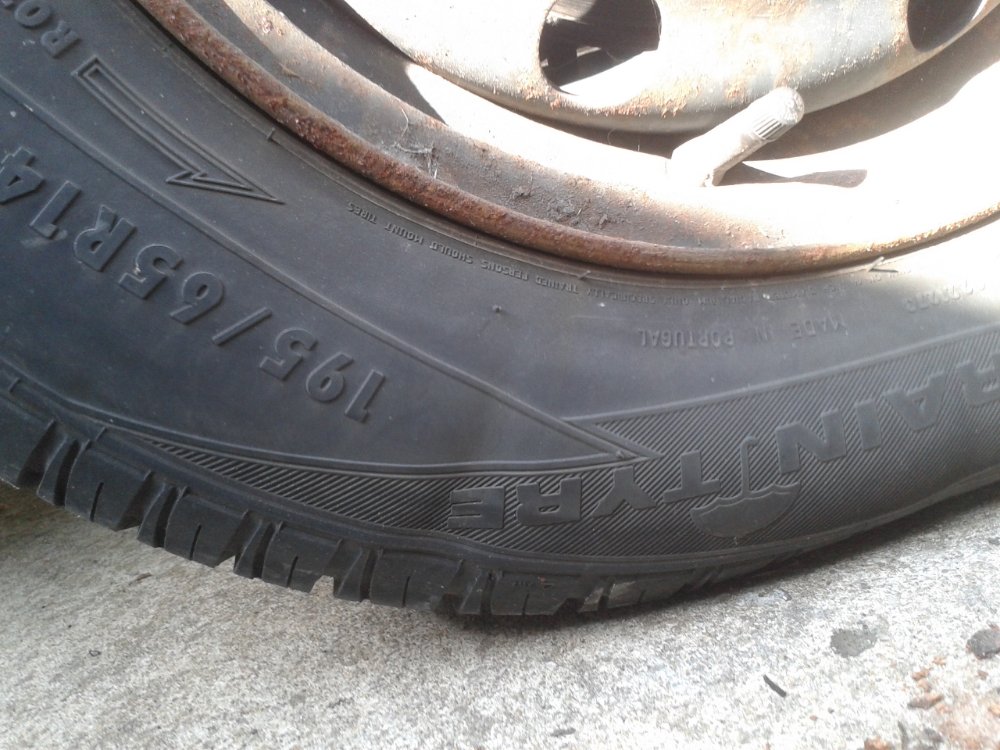

eh bien je ne suis pas allé bien loin!
C'est pire que pire!
Donc je roule 500m en sortant de chez moi avec un énorme branlage dans le volant...
Je rentre et regarde de plus près, et je vois deux hernies assez grosses à l'extérieur sur l'un des deux très vieux que j'ai passé devant, côté conducteur.
Donc je refais l'échange... et là je vois la même chose en pire sur celui juste vieux que j'avais passé derrière, hernie extérieure et intérieure!
Bref... encore du bonheur.
Voilà une image du coup de couteau sur le très vieux côté passager, mais donc c'est du pipi de chat ce truc: Voilà l'autre très vieux côté conducteur (la seconde hernie est à raz de la photo à droite): J'ai pas eu le courage de refaire une photo du juste vieux coté conducteur avec ses hernies in/out... ça me tue!

Les roues arrières avec les pneus de 2005 étaient peut être mal équilibrées ce qui a
provoqué les vibrations.

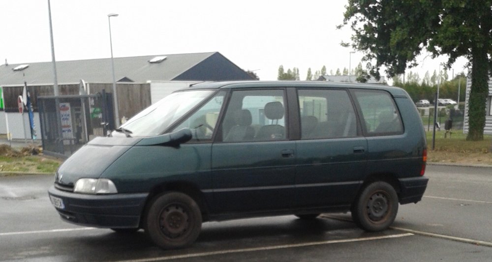

Une photo de l'Espace attendant son examen sous le ciel menaçant (c'est son bon profil avec lequel je me suis fait avoir, l'autre côté est moins propre)
Et donc viré les enjoliveurs, vu que deux d'entre eux étaient vraiment abimés et cassés, limite à tomber sur la route.
