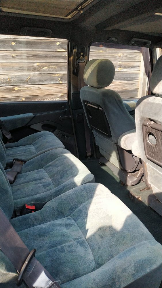

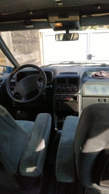

Journée grand nettoyage, (et changement dans le même temps de certaines ampoules du TDB qui étaient grillées )et il en avait drôlement besoin !!
Début 10h30, fin à 18h00, avec 2h de pause syndicale !
Hé bien, il était bien dégueulasse, mais c'est normal, après une vingtaine d'années d'arrêt !
Il est propre à l'intérieur, et il sent bon !
Ca fait plaisir, quand c'est propre !

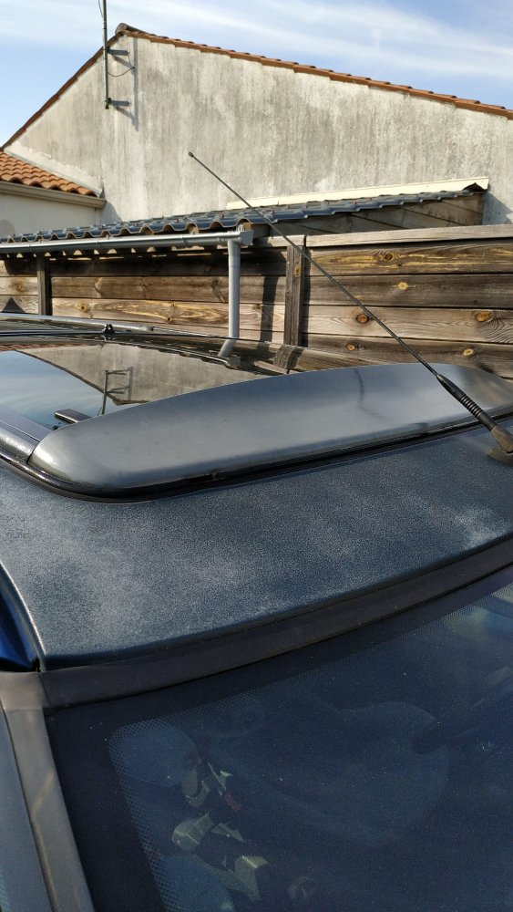

Déflecteur passé au Polytrol

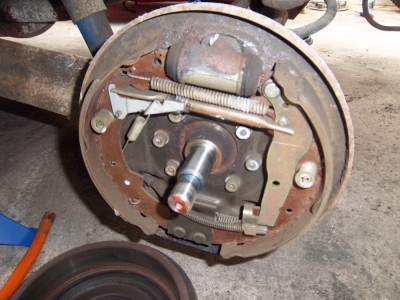

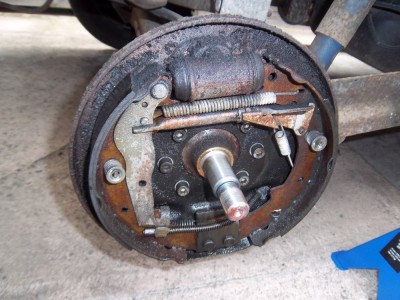

J'ai commencé ce matin à traiter les freins AR, et le combat s'arrêta à 13h00, faute de combattant....
Le kit acheté n'est pas le bon, et ne s'adapte pas... :twisted: :twisted:
Eh oui, la RTA indique un montage BENDIX, je commande du BENDIX, et....... Montage LUCAS !!!! :( :( :(
Bilan : Travaux arrêtés, il pleut (j'aurai eu largement le temps de finir avant qu'il ne se mette à pleuvoir)
Nouveau kit commandé chez AD, à Périgny, je l'aurais demain, mais ne pourrais pas le monter avant la fin de la semaine, début semaine prochaine, puisque la pluie est prévue toute la semaine.. :x :x :x
Du coup, remise en état des éclairages intérieurs, dont les contacts étaient bien corrodés.
En tous cas, le démontage a été aisé, pour une fois, sans mauvaises surprises.

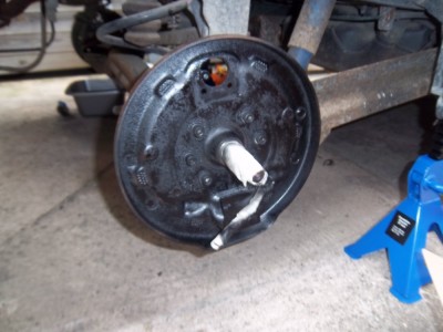

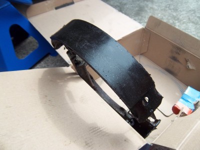

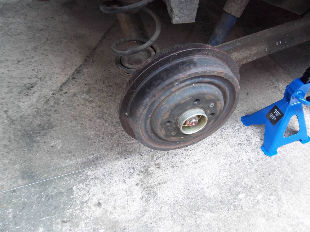

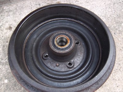

Comme je m'y attendais, le tambour ARD était gras de liquide de frein, le récepteur ayant botté en touche au CT, lors des tests de freinage.
Mais tout est venu sans forcer, les tambours sont dans un état neuf !
Nettoyage au nettoyant frein, et peinture des flaques pour travailler dans un environnement propre.
ARD, on voit qu'il est gras
La cloche retirée..... Beurk !
Le tambour, à nettoyer, bien sûr !
Le pourquoi du déséquilibre au freinage !!
L'autre côté est parfait.
Peint, c'est mieux !

Pas de bol mais la RTA n'est aucunement une bonne référence pour savoir quelles pièces commander pour ta voiture.
Juste un guide pour la méca, et encore notoirement farcie d'erreurs (donc vérifie sur la MR avant toute chose délicate).
Pour savoir si c'est du Bendix ou Girling sur toutes les anciennes il y avait une astuce, cylindre rond ou ovale, ça dépend des voitures.
Pour les Espaces d'après ce que j'ai compris seuls les tous premiers étaient montés en Bendix à l'arrière (bien meilleur, plus fiable, plus facile à poser), ensuite le montage a été standardisé avec du Girling (et la galère qui va avec, notemment le rattrapage qui peut se gripper et la mise en place plus difficile).
Pense à mettre de la graisse au cuivre sur les points d'appui des garnitures, résistance supérieure à 500°c...

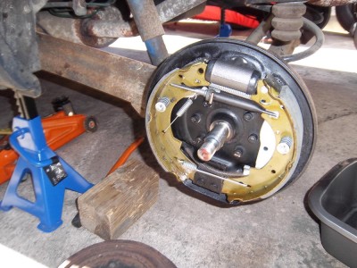

Freins AR, c'est fait !!!
Remontage plus facile que je ne le pensais, purge en 2 temps, 3 mouvements, avec l'appareil tout simple qui va bien !
Et on sent tout de suite la différence !! :D
C'est beau quand c'est neuf !

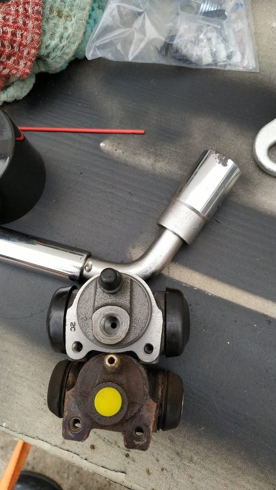

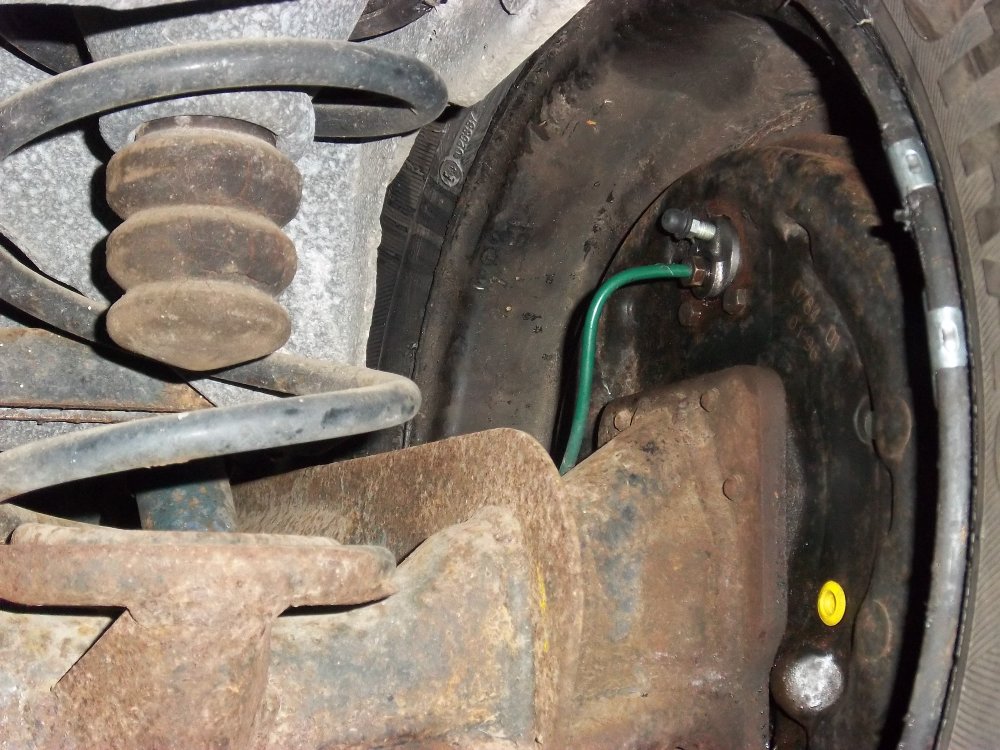

Pourrais-tu faire une photo de l'arrière des flasques: méthode pour identifier Girling/Bendix, forme du cylindre et emplacement du tuyau rigide.
Comme on est sûr que tu as du Girling c'est une référence sûre pour ceux qui auraient besoin de choisir.
Merci!

Sigma a écrit : 16 mai 2023, 14:30 Bravo!
Merci!
Sans problème :wink:
Il suffit de demander !
Différence Cylindre Bendix (le neuf) et Lucas (l'ancien)
Re: [EAime] Remise en forme Espace "2" 2.1 Dtv "Alizé" 1997
Posté : 16 mai 2023, 19:25
par Sigma
Merci! Du coup c'est pareil chez moi, ça confirme ce que je pensais.
On voit l'endroit du raccord qui est différent sur le Bendix.
