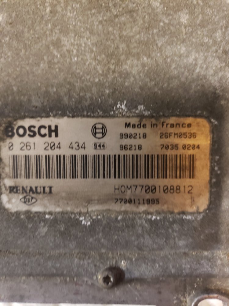

Bravo, tu as mis le doigt sur le pb... j'en ai déjà sur espace 3 (calculo bva), sur des modernes (psa), ou c'est une sonde qui fuit, mais le liquide remontait par capillarité au calculo..
peux tu mettre la ref du calculo (si tu ne comptes pas le réparer, mais cela se fait pas trop mal, surtout sur ces vieux calculo avec des grosses pinoches) que je regarde dans ma cabane ? possiblement je peux avoir.

Hello!!
Grostoto, voici la photo du calculateur :
Si tu as mon bonheur, un calculo vierge!!

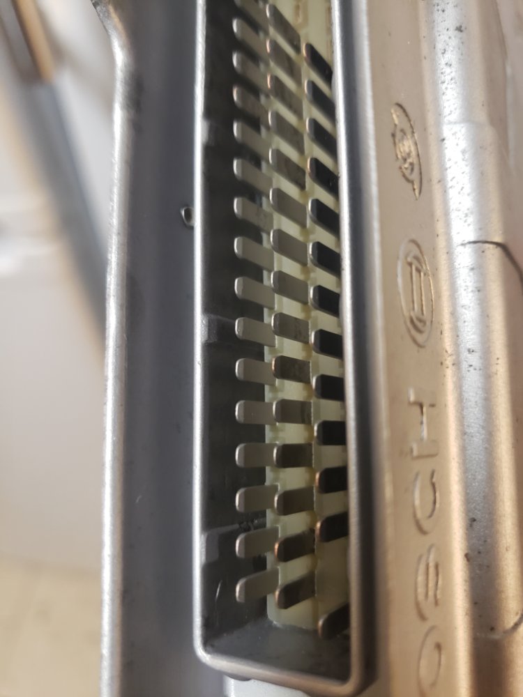

Par contre, j'ai une tite question :
J'aimerais passer au sablage les pins du calculateur pour vraiment tout enlever le vert de gris.
Y a-t-il un soucis à le faire? Est ce que le contact se fera toujours avec la fiche?
Je l'ai fais sur le calculateur hs et le résultat est plutôt satisfaisant.
Voici quelques photos.
Merci de vos retours.

Bonsoir Chtimi73,
Il faudrait mesurer l'épaisseur des pins et voir s'il y eu un amincissement notable, mais j'imaginerais plutôt que non et que les contacts se feront bien. :wink:
Re: Nouvel espace 3V6 24v avec 83000 kms
Posté : 21 oct. 2024, 23:57
par Sigma
le sablage c'est osé comme méthode.
J'aurais plutôt tenté du papier à poncer très fin, en 5000 avec de l'alcool iso, avec des cales fines pour un appui uniforme sur les pins... très léger.
Mais du coup il faudrait aussi pouvoir nettoyer correctement le connecteur côté faisceau.

par chtimi73
Sigma a écrit : 21 oct. 2024, 23:57 Salut
Oui j'aurais bien voulu le nettoyer lui aussi.....
Je l'ai nettoyé à la brosse à dent, soufflette et il présente déjà mieux.

par Wutch
Oui, brosse a dent ou petite brosse rotative a poil souple sur dremel

Hello,
Après j'ai juste mis 1,5 bars de pression pour le grain très fin.
D'habitude je nettoies mes raccords à 3 bars.

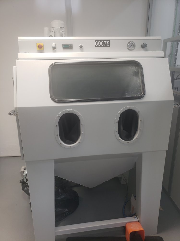

Voici le type de jouet que j'ai à disposition :mrgreen:

Et j'ai aussi un bac à ultrason avec chauffage :mrgreen:

par Wutch
Ca fait réver :mrgreen:
